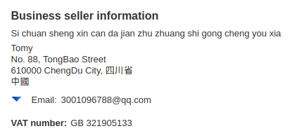

Je to Cina, tezko rict co to vydrzi. Jako lowcost nahrada asi jo, ale urcite bych nemenil vsechny ostatni funkcni. Dymak pise, ze ma praskly zadni, tak bych dal dva nove do zadu a doufal, ze to vydrzi alespon chvili.
