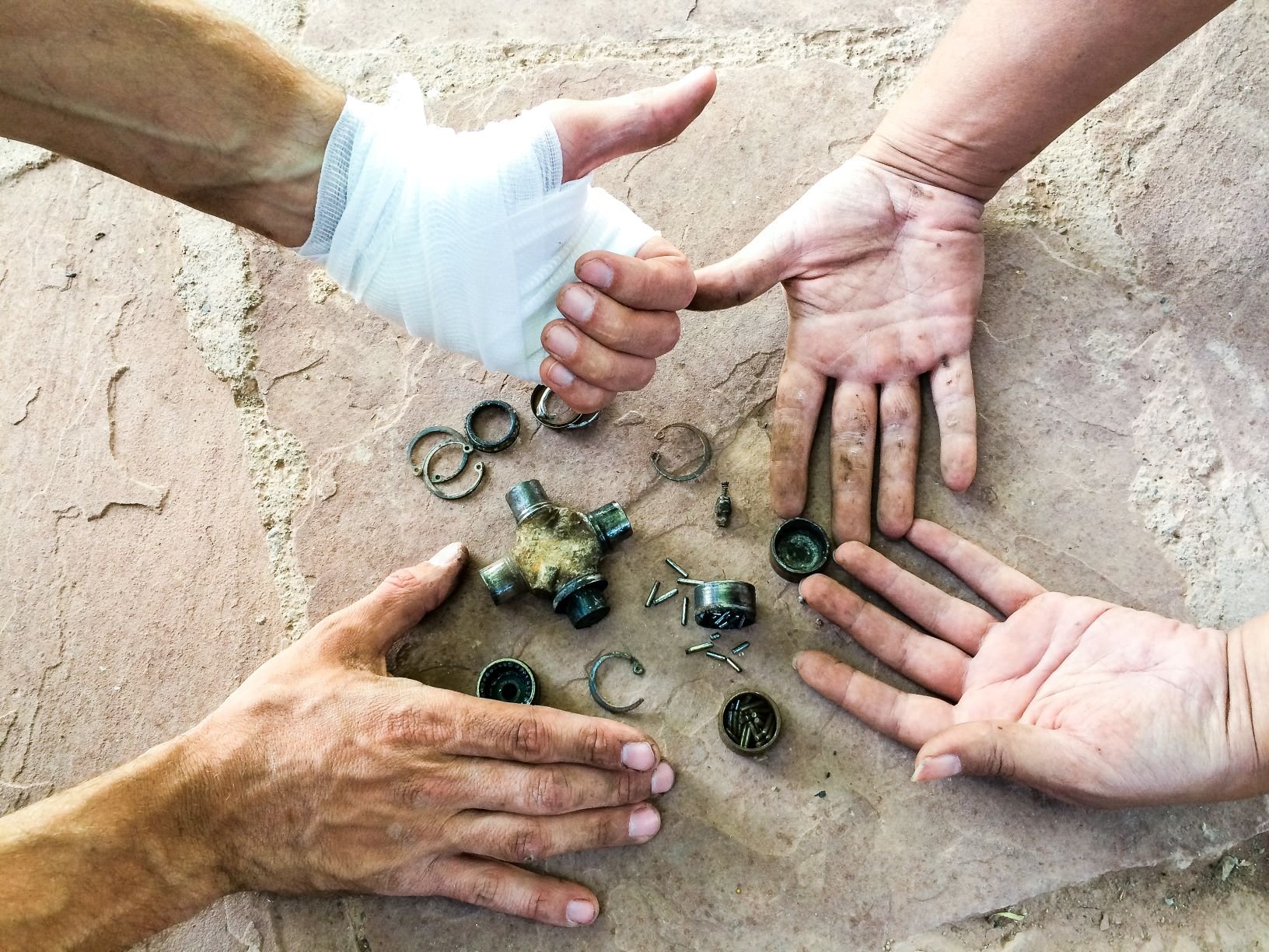

Ahoj pratele, vy budete vedet. Na ty nase dve vrany... Eliott (RRC 1987, 3,5 EFI) a Armstrong (RRC 1986, 3,5 EFI) - vymenujeme na tom RTC3458 nebo TVC100010B? Ja uz si to nepamatuju, nahradni, ktere jsem mel od Patrika dosly v Albanii a Maroku a ted zase nekdam odjizdime a potrebujeme :) Myslim, ze chceme ten novejsi... od 1987 (ten druhy je do roku 1986), ale nejsem si 100% jisty. Jedine co vim, ze mame do obou aut stejny :D
Diky za pomoc.

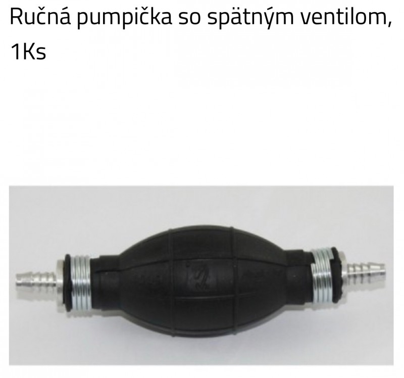

po minulo ročnom Rumunsku vozim aj pumpičku na naftu odišlo mi podavacie čerpadlo a to hlavne už nejak nevládalo, takze to zdochinalo lebo padala nafta. S týmto som jazdil ešte 3dni v Rumunsku a 2 mesiace doma :)

c-ice.lukas píše: 15 črc 2019 08:57 po minulo ročnom Rumunsku vozim aj pumpičku na naftu odišlo mi podavacie čerpadlo a to hlavne už nejak nevládalo, takze to zdochinalo lebo padala nafta. S týmto som jazdil ešte 3dni v Rumunsku a 2 mesiace doma :)
pumpička byla v kabině a během jízdy pumpoval spolujezdec ?
c-ice.lukas
Příspěvky: 91
Registrován: 01 srp 2016 19:16
auto: D1 95'
Bydliště: BA, LV, PD
Re: Kardanovy kriz pro Eliotta a Armstronga
#15 Příspěvek od c-ice.lukas » 25 črc 2019 09:12
kaligula píše: 25 črc 2019 09:07
Pumpičkou sa obišlo podavacie čerpadlo je ktomu potrebná ešte hadicka, spätný ventil zabezpečil že nepadala nafta spat do nádrže, hlavne čerpadlo v ťahu dotiahlo nafty koľko potrebovalo problém bol že na voľnobeh ta nafta padala spat do nadrze takze to zdochynalo.
