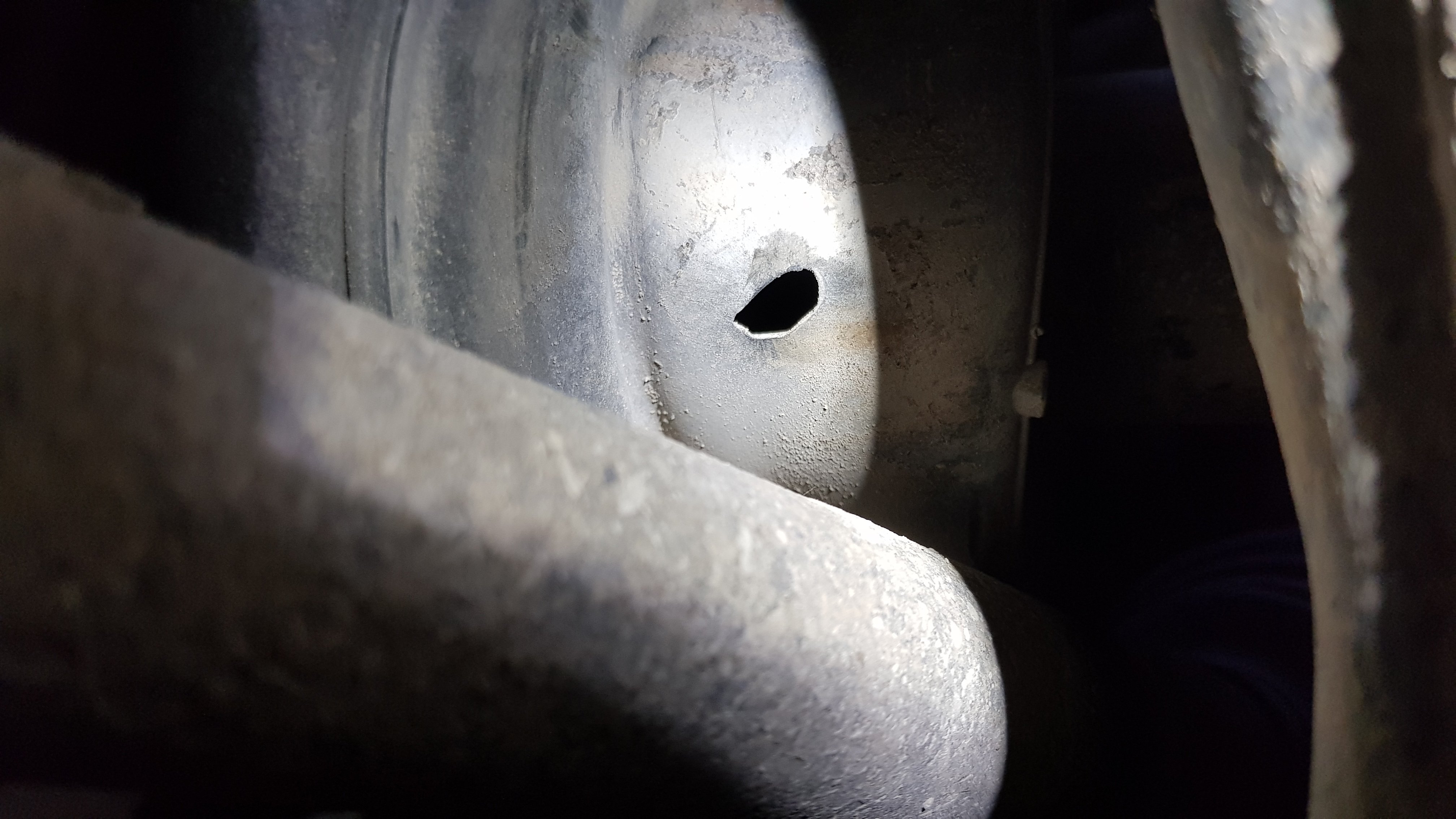

Tak jsem nasel na zadnim mechu diru v manzete. Neco pod centimetr. Muze tam byt uz leta.
Takze je v tom urcite tuna prachu a bordelu.
Co myslite, je to na preventivni vymenu mechu, nebo se to da nejak zachranit ala vycistit a vymenit pouze manzetu?
Diky
Honza

Honzo jednu manžetu jsem už měnil ale teď po Balkánu už je jak stará tak i nová s dírou a nebudu to řešit pac to asi nemá význam.
Přední jsou bez manzet a fungují. Škoda peněz když to nevydrží ani rok.
Novy komplet mech s tlumičem Dunlop funguje tak radši po těch 12 letech vyměním i zadní komplety.
Přední už od Dunlopu mám přes rok
						Re: D3 dira v manzete mechu - je na vymenu?
Ja tam manžety nemám už 5 rokov....
