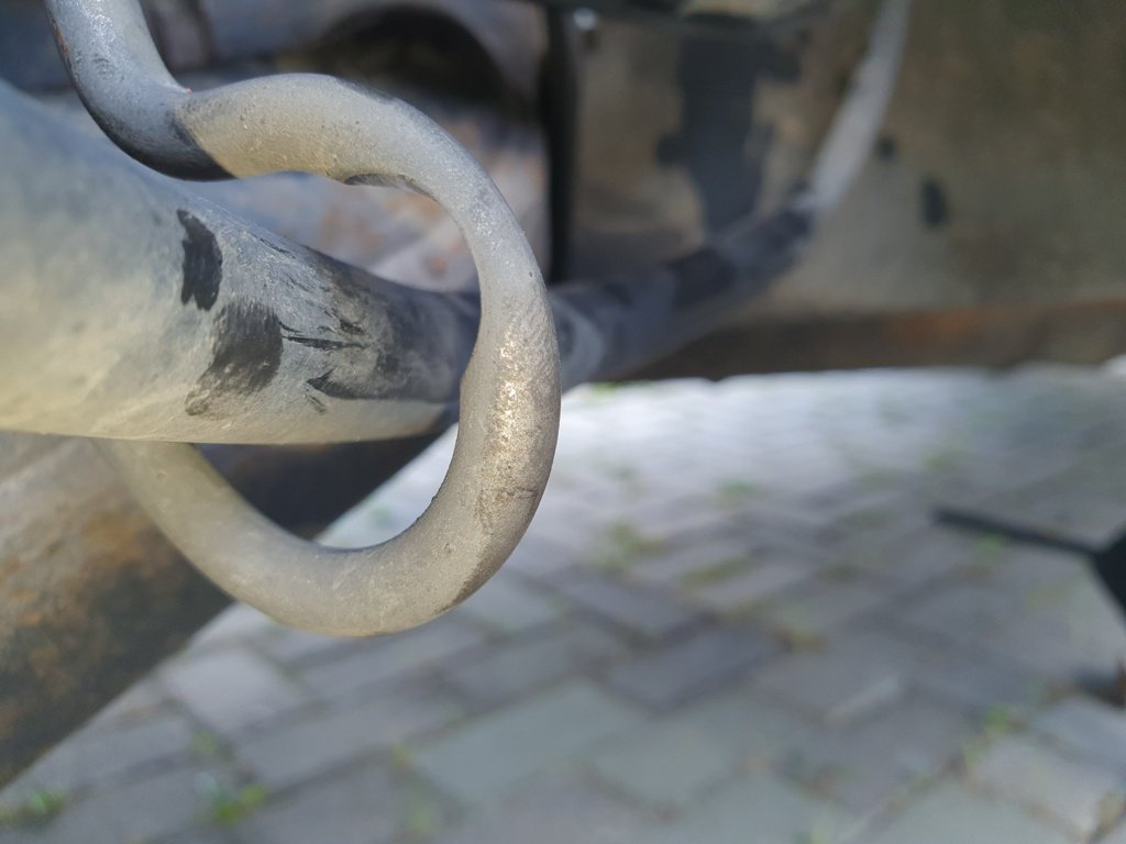

Ja už nejaký ten čas čítam s obavou túto tému a nejak sa mi do toho nechce...Nakolko to mám v pláne realizovať doma. :grin: .
Ja mám zasa taký problém že pri ťahaní prívesu pri už pri prušom brzdení alebo rozbiehaní -hlasne ak točím do lava sa zo zadnej nápravy ozýva niečo také ako by drelo niečo o seba/niečo ako ked zostanú vysieť brzdy a pomaly sa uvolnujú/.žiadne rany alebo nárazy kov na kov..Pri jazde po nerovnostiach tiež v pohode.
Bol som dvakrát na jame a s pajsrom som hladal nejakú vôlu na zadných ramenách no bez výsledku..Bez prívesu pohoda, len sem tam je počuť slabé klepnutie jedného ramena.Podla všetkého vrchný predný silemblok- ten vypadá dajme tomu že možno má toho dosť..Ale zasa nie je to až také čo by vyžadovalo opravu okamžite.
A zasa absolvovať takéto galeje a nemať istotu výsledku, to nemusím :roll: :roll:
Včera som si šiel za malú úplatu na stk len kôli tomu ... Kde som si bol istý že niečo odhalíme...No nič...Technik hovoril že všetko v norme...Tomu že nemôže byť nič...Ani neviem či sa potešil alebo nie :wink: :wink: :wink: .
Doma som po fajronte zhodil koleso s tým že všetko premažem a pomaly si to budem pripravovať na demontáž....
No našiel som niečo, čo ma tak trochu zarazilo :shock: :shock: :shock: .
Na ramene je držiak na lanko ručnej brzdy..A ten držiak je v jednom bode neskutočne predratý..Ale ochrana toho lanka je hladká a vypadá byť v tom mieste spevnená a tvári sa akoby tomu nič nebolo....tak plast je ok a ten hrubý drôt niečo predralo? Ale že to je niečo čerstvé, to je vidieť aj na foto.
Ze by to bola moja príčína tých tajomných zvukov?že my to chodilo po tom lanku ten kúsok čo dovolia silembloky a na to by to stačilo?
Ci je tomu tak, zistím až cez víkend, lebo nechcem s len tak špacírovať po dedine s člnom...

#39 Příspěvek od Kokesek » 07 črc 2020 18:03
Ten drzak na lanovod je predrenej na kazdem druhem co ma pres 250tis km. Ty zvuky budou delat loziska tehlice.

#40 Příspěvek od PEPO » 07 črc 2020 18:23
Kokesek píše: 07 črc 2020 18:03 Ten drzak na lanovod je predrenej na kazdem druhem co ma pres 250tis km. Ty zvuky budou delat loziska tehlice.
To si ma nepotešil..
Ale zasa si ma utvrdil v tom že v ramenách to nebude a mám sa vrátiť k tomu čo som si myslel aj milulý týžden že som mal podozrenie na čap tehlice..Ale ked som bol včera na tej stk- tak tam sa ukázalo že čapy sú ok...A tam to tie zvuky nevydávalo,lebo tam bolo auto zabrzdené.
Nedávno som menil predné ložiská, tak sa môžem pustiť pre zmenu do zadných :roll: :roll: :roll: .Asi som im dal na frak ked som mal na ťažnom viac ako bolo potrebné :wink:
