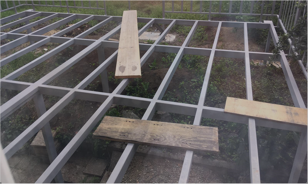

chtěl bych poprosit o radu, dělám u baráku terasu, zatím jsem si nechal udělat železnou konstrukci.
Latě jsou široký 5 cm a je mezi nimi mezera cca 35 cm. Původně jsem na to chtěl udělat WPC = takový to plastový dřevo, ale to se mi nakonec moc nelíbí a přemýšlím, že tam místo toho dám dlažbu.
Nemáte s tím někdo zkušenost? Hlavně nevím, jak to položit, myslel jsem, že bych tam dal gumový terče a položil to rovnou na to. Ale nevím, jestli je to dobrý nápad.
Neporadí někdo?
Takhle je to připravený

To jsem zvědavej, jak dopadneš. Nějak z toho obrázku není vidět, kam z terasy (mezi prknama nebo dlaždicema) poteče voda. A druhá věc - na první pohled mi tam chybí nožičky, respektive je jich docela málo. A další drobnost - to tam necháš jenom tu zarostlou hlínu, nebo tam nasypeš alespoň nějaký štěrk na dno? Aby se ti tam neudělaly louže a tím pádem líhniště komárů a podobného, nebo ti to neprorůstalo úplně skrz nahoru.

no ono je to blbě vidět, ale pod tou terasou je asi 1,5 metru místa. Pod tím jsou betonový dlaždice vyspádovaný do odpadu. Ta zarostlá hlína bude ještě vyčištěná, pokrytá fólií a štěpkou, takže pohoda.MadTom píše: 10 čer 2019 19:59 To jsem zvědavej, jak dopadneš. Nějak z toho obrázku není vidět, kam z terasy (mezi prknama nebo dlaždicema) poteče voda. A druhá věc - na první pohled mi tam chybí nožičky, respektive je jich docela málo. A další drobnost - to tam necháš jenom tu zarostlou hlínu, nebo tam nasypeš alespoň nějaký štěrk na dno? Aby se ti tam neudělaly louže a tím pádem líhniště komárů a podobného, nebo ti to neprorůstalo úplně skrz nahoru.

Tak to jo, to máš pěkné. Jenom nevím, jestli štěpka tam nebude zbytečně držet vlhkost, na rozdíl od nějakého štěrku.

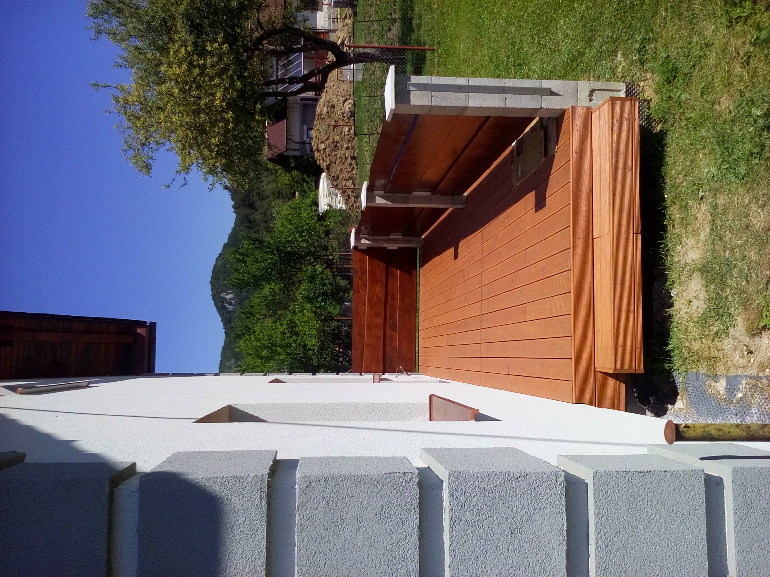

Ked som robil svoju terasu som dlhsie uvazoval ze z coho ju spravit . Podmienku som mal jedinu a to prirodny matetial!!!!
Ja by som dal dreveny terasovy obklad z "modřinu" o hrubke 28-30 mm. Som zastanca vsetkeho prirodneho. Modřin je najtvrdši z ihlicnanov, najviac odolny voci drevokaznemu hmyzu a hubam a hlavne za super cenu v porovnani kvality....obsahuje vela živic. Povrchovo by som ho potom ošetril farbami od fi.Osmo priamo na modřin

mám alpský modřín na cca 100m2 na terase kolem baráku. Měl jsem stejný názor na přírodní materiál. Dnes po několika letech používání vím, že než na prázdniny přijedou malá vnoučata, musím vzít flexu a přebrousit hrany, vypadlé suky a některá místa, kde by mohly být třísky. Druhak, nejdříve jsem fošny vrtal nerezem, ale v třetině mě napadlo to slevnit, koupil jsem další tisíce vrutů pozink a ty do dalšího jara ustřelily. Takže jsem začal opět kupovat nerez vruty, ale ty už nepřivrtáš do stejného místa - a je to hnusný. Už přemejšlím, že na to dám hydrofolii a na to do terčů dlažbu - a bude to věčný a doufám bezúdržbový. Teda pokud to unese i v zimě se sněhem.

Ja mam tiez modrin nater tikurila a top:) ale mne sa zdali dosky 28mm ake predavaju vsade smiesne tak sme dali 40mm:)

Máme na terase modrinove prkna síla 50mm a serem na natírání šedý nam to nevadí
Mladej po tom litá občas nějaká triska ale neměnili by jsme
