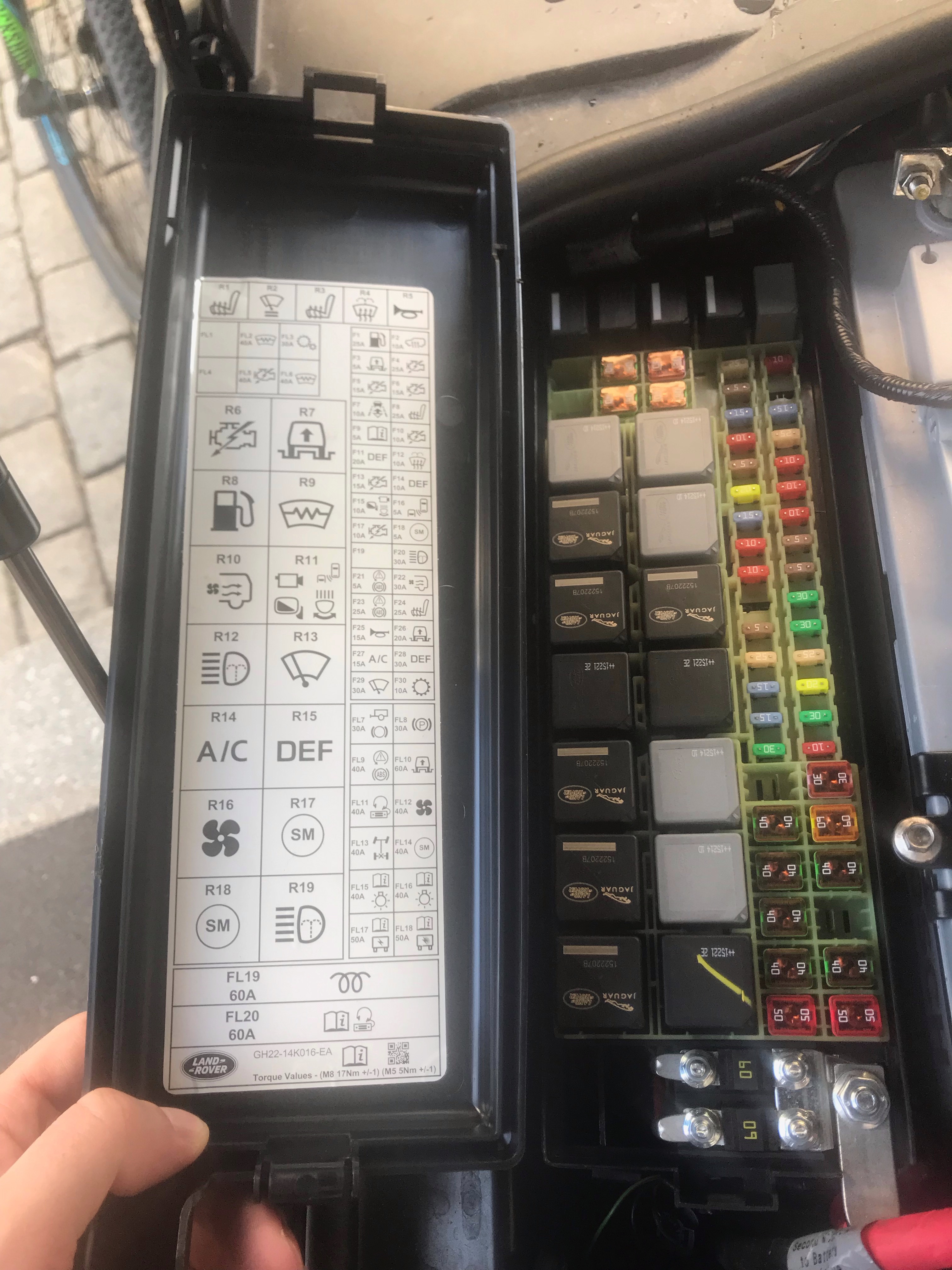

Zdravim,
dokazal by mi prosim nekdo zkusenejsi poradit, ktere je rele starteru? Nemohu nikde najit diagram, kde by byla oznacena rele.
Pripadne, kde v Praze koupit?
Dekuji moc predem!

Re: Rele starteru Discovery 4 SDV6 2016
Kdyz otocis ten plast co dela pojistkovnici strechu tak to tam mas napsane. Ale jestli to netoci tak vetsinou je spatna pohistka a zlomena klika. Rele sem jeste nikdy nemenil
Diky moc. Proc me nenapadlo se podivat na to viko

Mimochodem, když už jsem tedy našel (díky) schéma pojistek, tak koukám, že pojistka SM tam není (třetí od spodu vpravo). To je standardní?
Dnes ráno jsem k tomu přišel, sednul a nastartoval. Opakovaně. Bez jakéhokoliv problému...
Podle toho usuzuji, že klika prasklá nebude. Ale co to mohlo / může být je tak trochu záhada.
