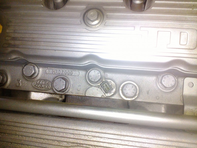

ahoj, prosim, rychlo dotaz
dlouho jsem posledni dobou nevidel oranzovou ikonku zhaveni.. vubec se pred nastartovanim nerozsviti...? Je to normalni - jakoze kdyz je venku tepleji?
D300 rv 97... díky!
D300 rv 97... díky!

Re: Rychlo dotazy
Tam bude něco špatně to nemá teplotní čidlo
Vyskoušet jestli jde proud na žaviče když ne tak relé žhavení

díky! takže píšu do nekonečného seznamu závadJenda91td4 píše: 15 kvě 2019 22:26 Tam bude něco špatně to nemá teplotní čidlo

Oprava čidlo to má
Re: Rychlo dotazy
A kde to čidlo ta 300tdi má?

Re: Rychlo dotazy
Nejspíš tohle

To bych skoro řekl, že není k tomuto účelu...
protože mě upadl kablík co na tohle čidlo jde a kontrolka žhavičky svou funkci plní na výbornou

Mě se ten konektor taky rozpadnul a druhé čidlo co je v domečku termoststu jsem nahradil jiným a měřím tím teplotu vody. A teď si taky nějak nevybavuju jestli mi ta kontrolka žhavení svítí.

no a kdyby mi to nezhavilo (ale chytne to okamzite), tak tim neco nicim?

Podle ravu je to čidlo teploty vody. Mě taky v jednu chvíli přestala svítit kontrolka žhavení, tak jsem rozházel půl palubky a nakonec se dostal až k relátku žhavení... Ale podle ravu by ta kontrolka měla být zapojená z pojistkovky, tak mrkni tam, jestli je pojistka ok, já to nakonec tak nějak ani nevyřešil, vyřešilo se to samo, všechno jsem rozpojil a zapojil a začla zase fungovat.
Mimo to jsem zjistil, že nějakej dobrák někde v servisu kdysi zapojil na žhavky 2x -12V z baterie a já se divil, proč v zimě nechce moc startovat ani s novýma žhavkama...

To čidlo na té hlavě je k egru. Zkus vyndat a nandat relé žhavení....

tak to bohužel nepomohlo, nesvítí dál, pojistky také ok... mě šlo hlavně o to, abych tím něco nezpůsobil, když s tím takto budu jezdit, než to dostanu do servisudabartos píše: 16 kvě 2019 13:46 To čidlo na té hlavě je k egru. Zkus vyndat a nandat relé žhavení....

Nezpůsobíš...

Ano je to EGR moje chyba
a není jen praskla žárovka a to teplotní čidlo má být v tom jednom rele údajně ale poslední dobou tu jen lžu
