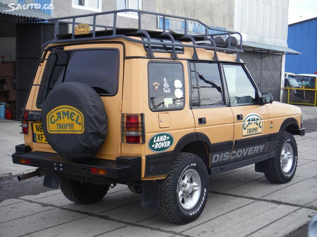

jelikož přibyl malí offrouďák do rodiny a s ním spoustu harampádí co bude potřeba vozit. Tak
sháním camel trophy zahrádku na Land Rover Discovery 1. Taková jak na foto.
Tak kdyby někdo měl, nebo věděl kde by mohla být, ať se ozve.

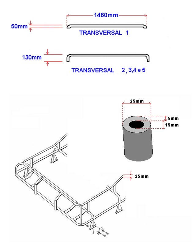

Taky si myslím že neseženu. Sháním, abych nemusel vyrábět :) Ale v létě začnu, nakres mám, už jen čas. Mám pak nachystat trubky pro dvě zahrádky? :-)

Ještě nevím, záleží jaký bude cenový rozdíl a s čím se bude líp pracovat.. Kámoš mi kdysi dělal pevnostní tyč řízení, z nějaké směsi oceli. Vážila stejně jako sériová a pevnost je úplně jinde. Jestli máš někoho, kdo sežene alu za fajn cenu, případně svaří.. Tak to nějak vymyslíme :-)
Trubka vis foto.
