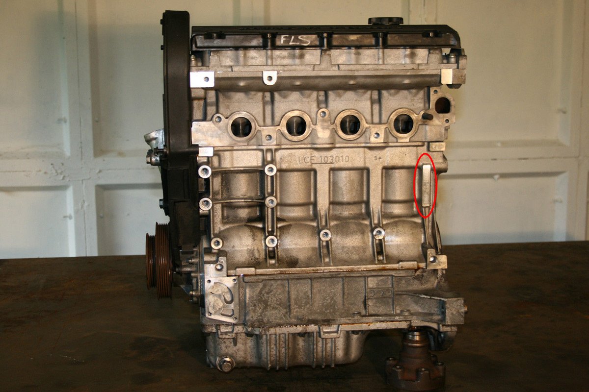

Hele a co pocet zubu na remenu ? pry podle cisla motoru, ale dokaze mi nekdo rict, kde to cislo motoru je?
Nebo vyndat starej, spocitat a pak objednat novej.

Vi nekdo, kde je to cislo motoru? Free 1 rok 98

tak to jsem zvedavej...mam sundanej dekl, drive jsem to prolezl horem dolem a ty mi chces rict, ze to cislo jsem mel pred ksichtem?
Jako o nic nejde, ale jeslti tam fakt to cislo je, tak to asi nepomuzou jen bryle

Cislo je na bloku svisle dolu

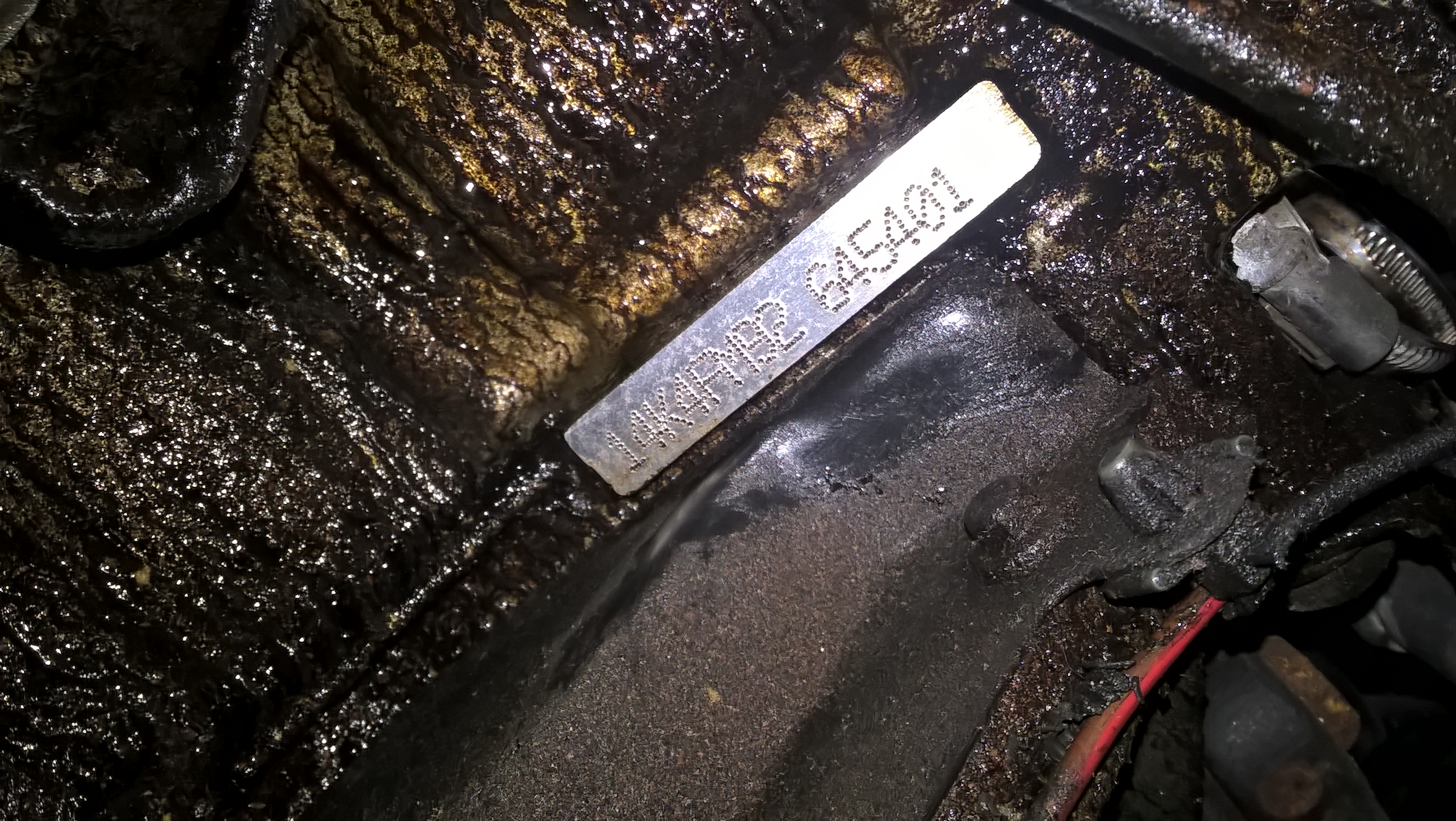

Ahoj. Já to číslo motoru nemohu zaboha najít. To je foceny ze shora nebo zespodu auta?

Čau kolíňáku, vlákno je o 1.8 K, koukám, že máš v popisku 2.0, tak nevím na jakém motoru hledáš
Tak radši pro všechny:
https://www.freelanderspecialist.com/fr ... der-engine

Re: Freelander - rozvody
Ahoj. Díky moc, mám 2.0DI. no ještě že to nedávají ze vnitř
