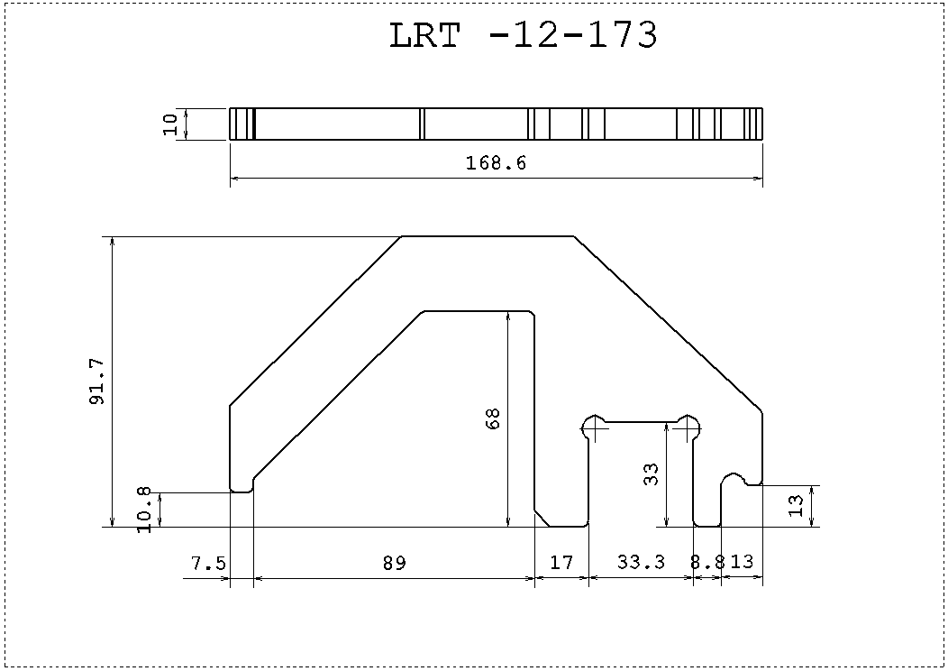

Zdravím, nemáte někdo z okolí Prahy na půjčení aretační sadu na rozvody pro TD4? Nebo alespoň výkres.
LRT-12-173
LRT-12-174
Začal mi rachtat motor tak budu zkoumat co to je a rovnou vyměním řetízky. Nechce se mi jí kuli jednorázové akci kupovat.
Vaše rady si velice rád přečtu.

Pro budoucí generace:
Jedná se o výpalek, a to dost halabala výpalek. Rozměry 10.8 17 33.3 8.8 a 13 když se dodrží s přesností 0.2 tak to bude tak akorát. Ostatní rozměry nejsou kritické. Pro občasné použití bych se asi nestyděl to vytisknout na 3D tiskárně z nějakého PLA.
Otvor doporučuji udělat M6 a našroubovat šroub. Aretaci následně používat jako závěr od Mosina. V drážce na motoru opravdu moc místa na prsty není a ušetří to mnoho nadávek na západoněmecké soudruhy.

Vytisknout nevím.. Při utahování kol vačky se do toho můžeš opřít docela silou, i nechtěně. Leda byste utahovali dva nebo si nějak opřel ještě klíč na držení vačky.. Železo je jistota.

Držel jsem to tím klíčem naproti, jak píšeš. V jednom a pohoda, trochu opruz byl ještě u toho koukat na hodinky. Chce to fakt zabrat.
