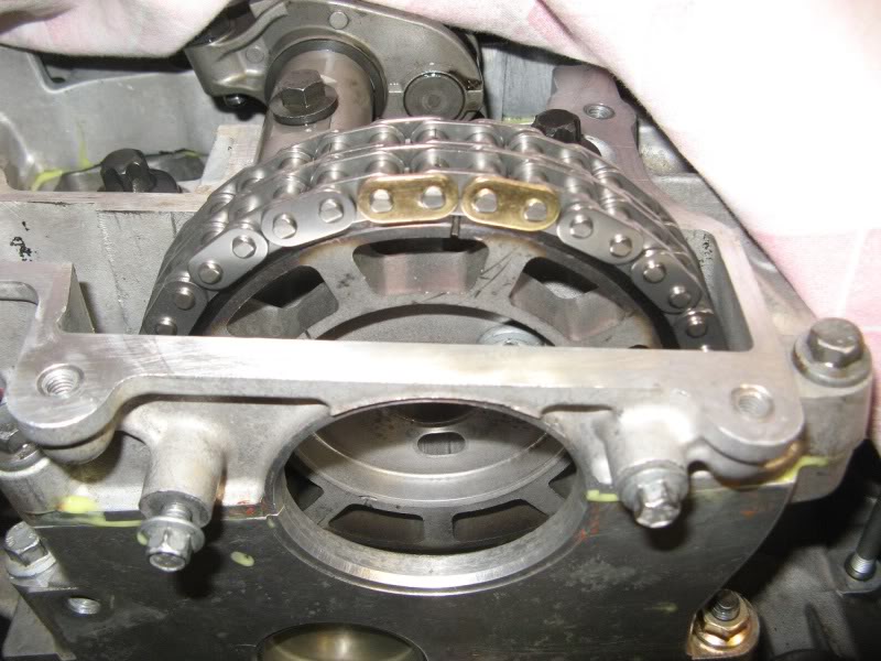

Mal som dolu hlavu a chcem skontrolovat ci mam dobre rozvody len neviem nikde najst kde zaistit kluku

Franta sk píše: 07 bře 2019 19:48 Mal som dolu hlavu a chcem skontrolovat ci mam dobre rozvody len neviem nikde najst kde zaistit kluku
zajtra to chcem pozriet nikto neporadi

#15 Příspěvek od Franta sk » 09 bře 2019 17:52
Budem musiet pockat do dalsieho zajtra hladal som už hadam vsade a neviem si poradit

#16 Příspěvek od peppino » 09 bře 2019 18:39
Na pravý straně zespodu ve směru jízdy je ve frémě spojky otvor s dvanáckou nebo čtrnáctkou závitem.Je tam vidět ozubení setrváku.Tam jsem našrouboval šroub,opřel o setrvák a tím znehybnil kliku.

#17 Příspěvek od Franta sk » 10 bře 2019 20:32
Predpokladam že na zotrvaku je dirka kam ten zaistovak vlezie je to tak?
