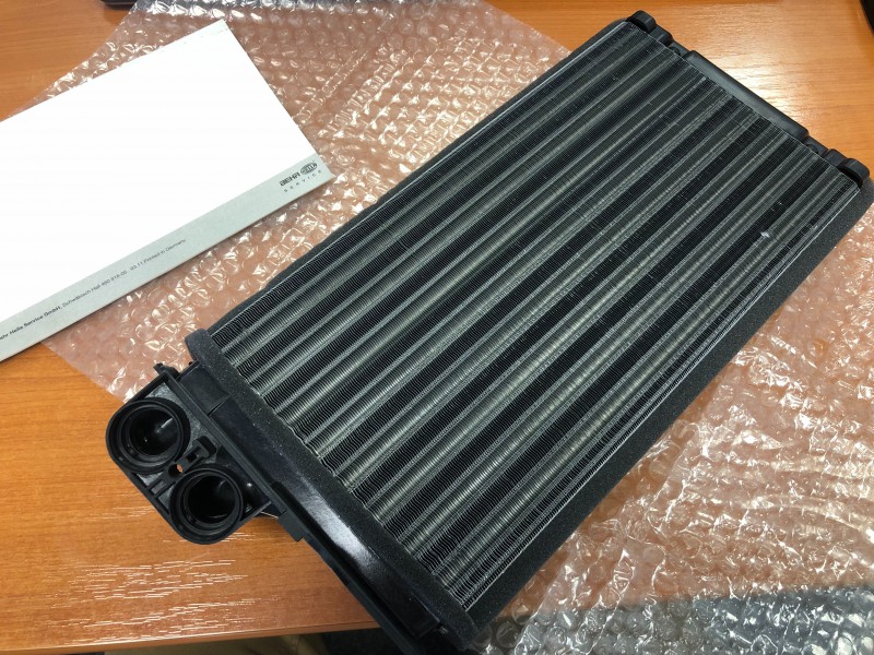

Aha, sem pak hodím fotky toho od helly na porovnání schválně.

Konečně jsem měl čas a vyzvedl jsem si ten radiator.
Podle rozměrů by tam měl padnout. Vzhledově vypadá úplně stejně. Co se jedná zpracování tak tam toho moc není... prostě chladič.
Včera jsem se dokopal a chladič vyměnil. Jak od helly/behr tak original jsou totožné. Snad jen, že originál má na sobě šipku s prouděním vody.
Radiátor vypadal, že vzádu prorezla jedna trubička a trochu to teklo tamtudy a pak byly vhaji taky o-kroužky.
