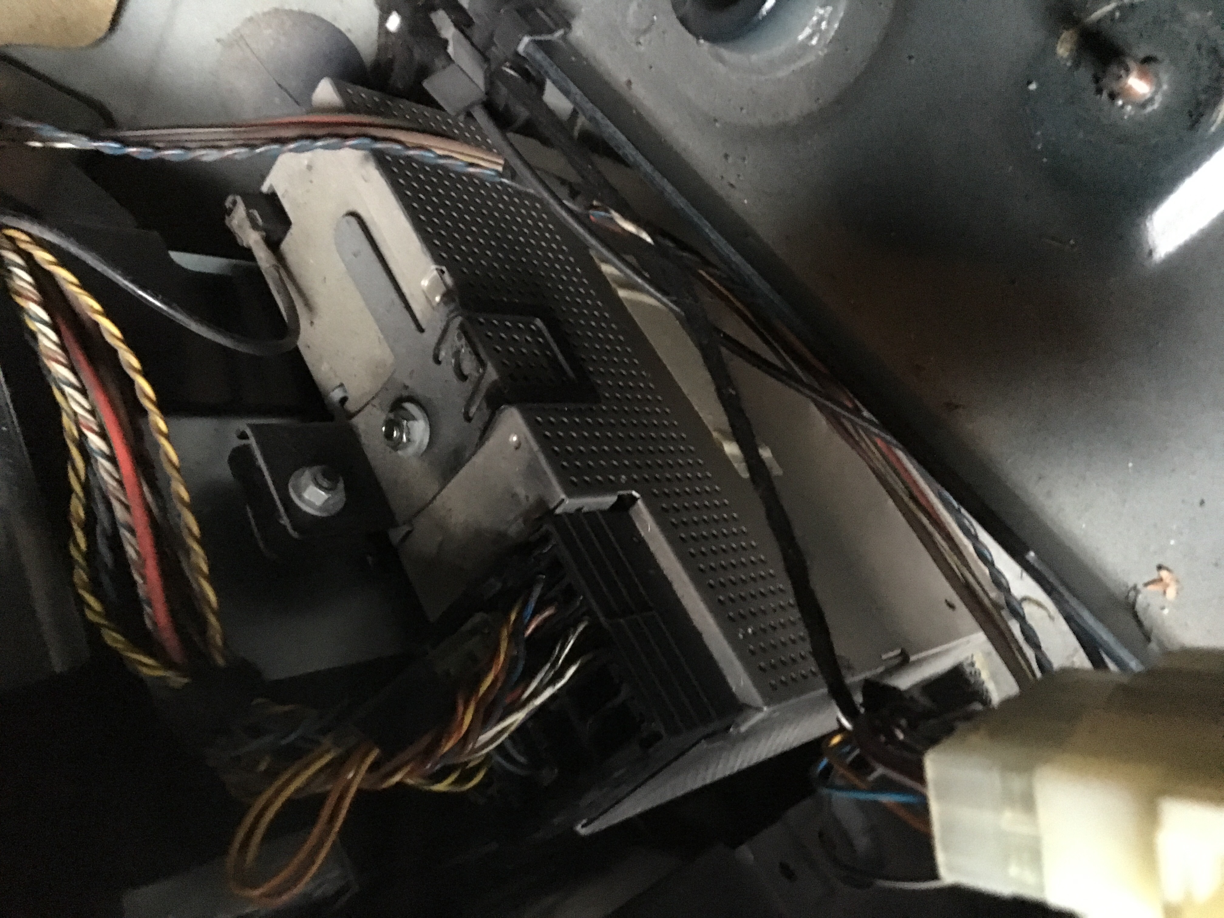

Peter1983
Příspěvky: 13
Registrován: 01 bře 2019 23:24
Re: Autoradio nejde zapnúť VYRIEŠENÉ
#8 Příspěvek od Peter1983 » 10 bře 2019 16:02
Takže dnes som problém vyriešil , v kufri je jednotka ktorá má pod štekrom 10A poistku , po výmene poistky všetko funguje ako má !
Lukasino
Příspěvky: 4032
tel.: 6034sedmsedm854
auto: LR
Bydliště: Kutná Hora
Re: Autoradio nejde zapnúť VYRIEŠENÉ!
#9 Příspěvek od Lukasino » 10 bře 2019 18:29
To je ta jednotka BM54 :wink:
