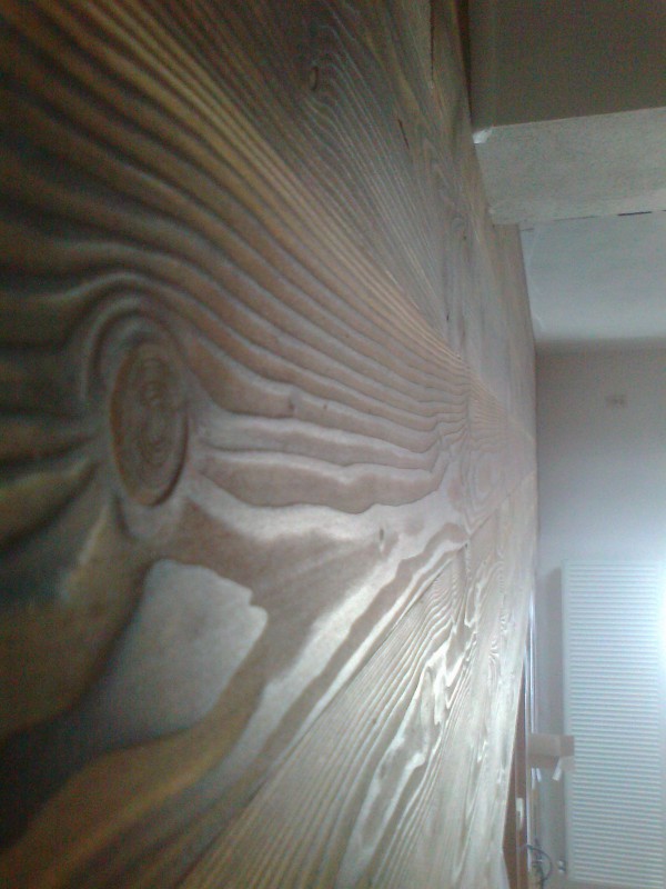

Přesně tak čeká mě prcani prebrousit celou garáž a celý vrchní patro baráku proto už jen olej pac se nemusí nic řešit a jen obnovit další vrstvou.
Mam na menší části vyzkoušeno
