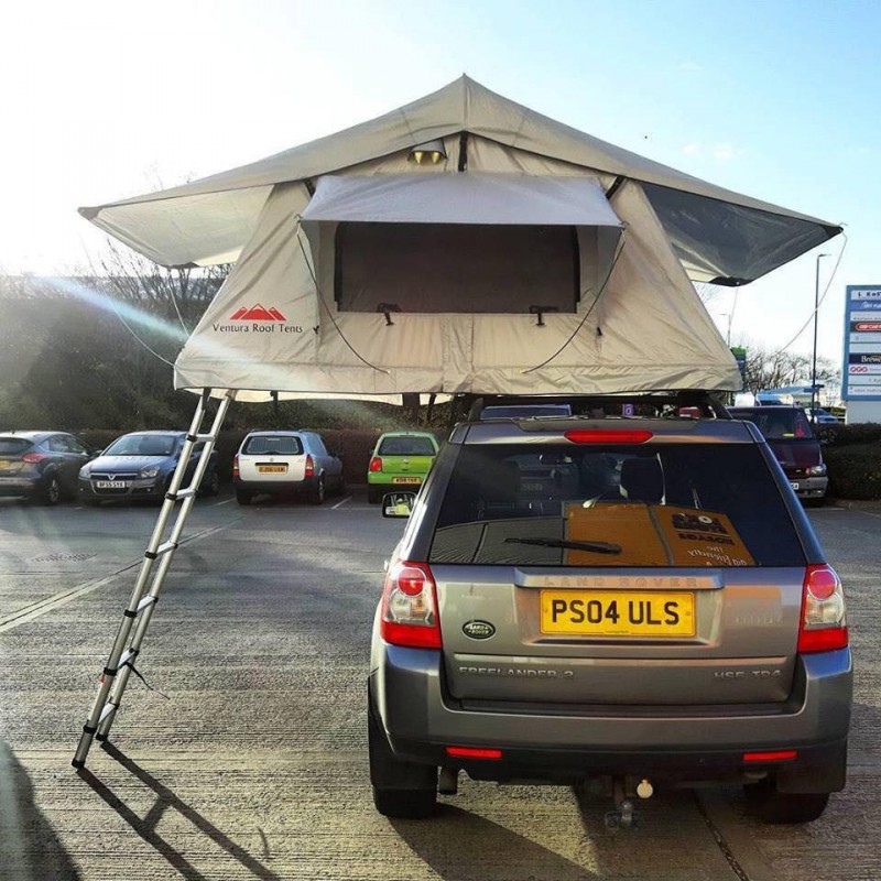

Našel jsem tuto fotku na IT. Nikdy jsem to neviděl na Frýčku. Možná hloupá otázka ale nosnost střechy je 75kg, jak se řeší stan na spaní, to je zatížení aspoň 250 Kg.

No ale to je predsa zatazenie strechy (75kg)za jazdy a nie pocas stania, ak sa nemylim :cool

75kg je zatížení za jízdy - tedy dynamické - v zatáčce, při brzdění a podobně. Když auto stojí, tak střecha unese podstatně více. Běžně unese váhu celého auta.
A freelander rozhodně není nejmenší auto se stanem na střeše - viděl jsem ho na Puntu.
