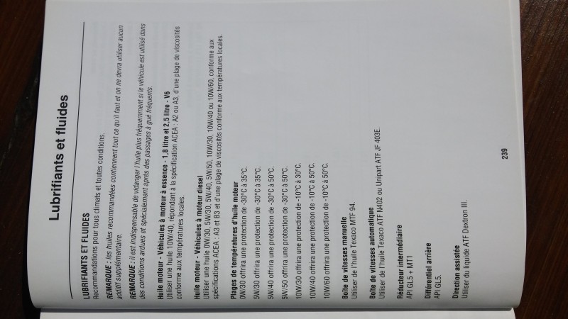

#7 Příspěvek od Martas74 » 12 úno 2019 17:56
Tady máš i na naftu viewtopic.php?f=7&t=3610
Foto je z mého manuálu na TD4

#9 Příspěvek od deyva » 13 úno 2019 06:59
Martas74 píše:Tady máš i na naftu viewtopic.php?f=7&t=3610
Mozna by sis mohl stahnout ten uz. manual, co jsem daval odkaz. Ten je aspon v cestine :-D
