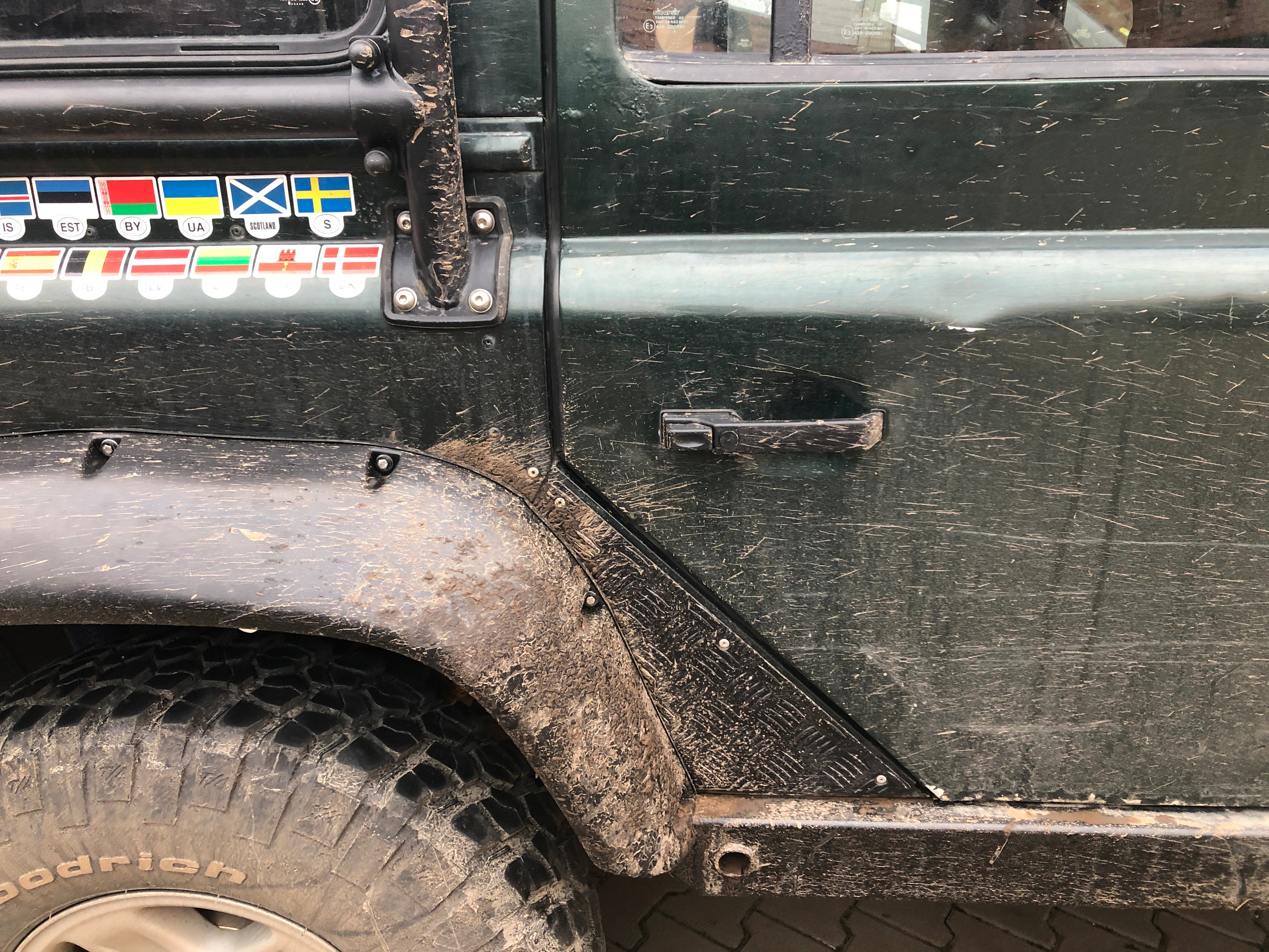

1. Předělali jsem auto zpátky na manuál...Do hard terénu, (kde je AT bezkonkurěnční) už stejně vůbec nejezdím a na výlet na Balkán má manuál nesporně víc výhod. Mimo většího dojezdu na nádrž i tu, že to jde roztáhnout. Což mě u expedičního auta s automatem trochu štvalo.
2. Lemy na blatnících. I přes Mopadžiho varování, že mi hned upadnou, jsme je tam dali. Neustále zasraný kliky od bláta byly děs-běs. Připevnili jsme je trochu jinak, než jak to nedomyslel výrobce, ale i tak je možná časem ještě nejak zpěvníme.

#506 Příspěvek od MadTom » 11 úno 2019 12:40
Hezké, co takhle víc detailů, jak jste upevnily ty lemy? Čeká mě to samé, tak že bych to nevymýšlel celé znovu. Zatím mě napadly velké podložky pod šrouby, podmáznout mamutem a do blatníku zezadu přilepit mamutem pásek plechu se závitem, aby to nedrželo jenom samořezkou.

#507 Příspěvek od cyril » 11 úno 2019 13:16
Dokud ten blatník nedržíš v ruce, je asi zbytečný něco popisovat. Prolisy pro šrouby nejsou součástí koncepce formy odlitku, ale jen vytlačený formou, z komplet oblouku blatníku. Tzn. bez přidání materiálu. Proto je síla materiálu v místě, kde prochází šroub a má tam udržet celej blatník, tlustá asi jako eurosložka na lejstra, takže skoro průsvitná. Vymyslel to dement.
Dále... toto zeslabené místo není prolisované až na kořen blatníku (Asi proto, že by tam už byla díra), takže bez vytržení lůžka hlavy šroubu, nejde blatník přitáhnout. Mezi defáckej plechovej blatník a tenhle rozšířenej můsíš dát (nejlépe plastovou) podložku. My to dali na metrické šrouby s matkami, teprve potom jsme namontovali (platí pouze pro přední) seříznutý původní blatník, který zakryje díru do podběhu. Mezery, které vznikly díky pičaplechům a nerovnostem karoserie ještě vylepíme tmelem, protože těma mezírkama stříká bahno zase až na kliku. Jak bude čas, tak ještě nalepíme zespodu lemů pomocné hliníkové úchytky/plechy a ty ještě navíc ukotvíme k blatníku. Už je to stejně tak rozvrtaný, že jestli bude o pár děr víc nebo míň, tak na tom moc nesejde.

#508 Příspěvek od MadTom » 11 úno 2019 14:00
Asi chápu jak jste to vymysleli. Mě také nějaké díry neminou, zvlášť když předpokládám, že budu zadní blatník muset posunout - ono to na té boudě ze 110ky HT, co chci napasovat na 130ku tak úplně nesedí. Ale to se mi na Defovi líbí - mamutu a nýtovací kleště řeší fůru věcí. :Pohoda:

#509 Příspěvek od mr-tomas » 11 úno 2019 14:33
Já jsem se taky pozastavoval nad montáží lemů na samořezné šrouby, ale na druhou stranu když bych tím lemem někde zachytil, tak vytrženej samořeznej šroub udělá méně neplechy než šroub podloženej podložkou. :grin:

#510 Příspěvek od MadTom » 11 úno 2019 15:18
Co jsem viděl, tak to originál moc nevydrží, a u Tesca je potřeba, aby to přežilo. A teď vážně, to originál řešení na samořezy je hrozné, a Cyril to s klukama docela zvládnul. Ony ty blatníky vydrží docela dost, samořezy zase docela dost málo.
