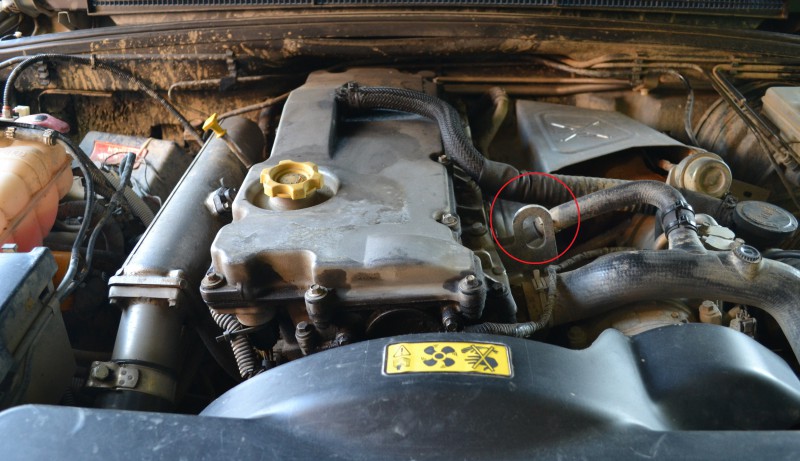

Myslím tuto hadici co je v kroužku. Z druhé strany motoru jak jdou hadice do topení tak je možné je ještě pomačkat aby se protlačil vzduch topením ven a utekl tou povolenou hadicí.
Plastový odvzdušňovák nepoužívám vůbec aby se nerozpadl.
