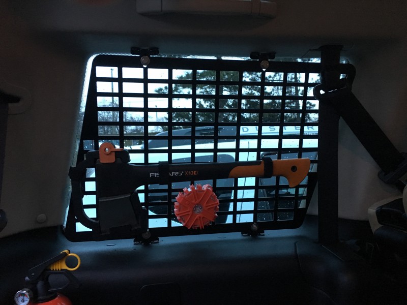

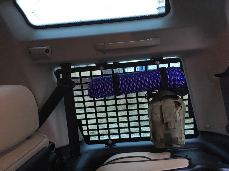

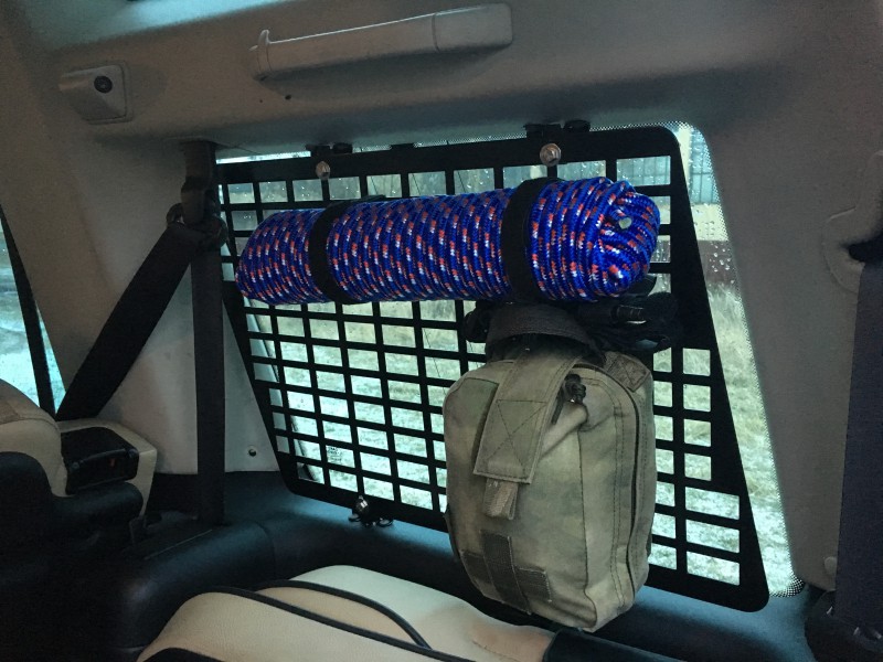

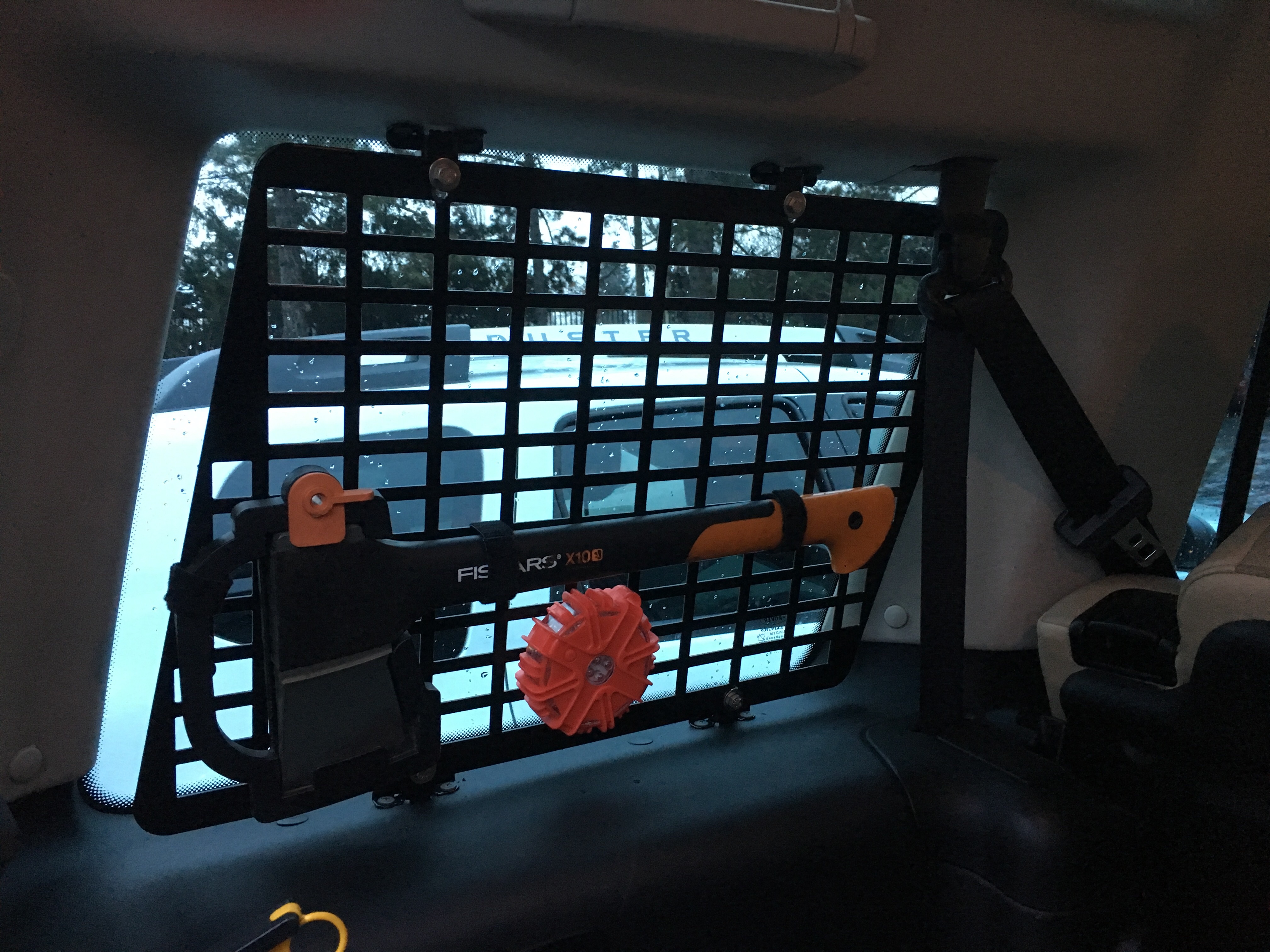

Zdar všem, kamarád mi vyrobil mřížky na okna kufru pro Discovery 2. Kdyby jste měli někdo zájem, tak je možnost. Je to formát molle vazby, takže se na to dá zavěsit spousta materiálu a různých dalších věcí. Není problém navrh resp. tvar upravit na jakékoli jiné auto, teda Land Rover :grin: . Mřížky jsou z 2 hliníku a v černém prášku. Je to akorát dostatečná tloušťka aby byly dostatečně pevné. Zkoušeli jsme 1,5 a bylo to měkké. Mřížky do D2 si cení na 3000,-. Je to kompletní balíček včetně spojováku a pátek na uchycení, takže jen namontovat. Já to sháněl docela dlouho, protože vozim spoustu krámu a potřebuji ušetřit místo. Přidávám foto pro ilustraci.

Není to časově omezeno. Teď akorát řešíme páté dveře u D2. Jinak vše co si budeme moci zaměřit a vektorově rozkreslit se pak dá vyrobit. Vzhledem k tomu, ze jezdím na servis za klukama z DEFENDER do Kolína, tak se dá oměřit téměř vše od zeleného oválu. Jen doplním že termín dodání je cca 1 měsíc pro vytížení CNC a práškové linky. Ale jinak se to nechá udělat na vše dle fantazie. Já přemýšlím i o střešním oknu, které kvůli zahrádce stejně neotevírám a dá se tam zase uložit spousta věci.

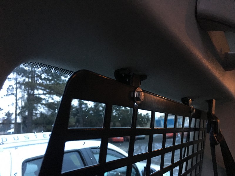

Muj dotaz směřuje k tomu, za co je to uchycené? Jestli je to "jen" za ten papundeklovej tapec, nebo jak, jestli je tam nějakej protikus apod. mřížky mám origo, byly do tapecu a nepřižily to jsem na ně nic nevěšel. Okno zachráníli, ale když vzadu lítaly věci, tak je to z toho tapecu vytlouklo. Byly tam takovy samořezky.

Je to uchycené normálně do plastu. Drží to dobře, ale samosebou to není jako do plechu. Pokud by šlo auto přes boudu, je možné a pravděpodobné, že všechno poletí dolu. S ohledem na to by měl být materiál rozumně na mříží rozmístěn a těžší věci se měli dat dolu. Já to tam už nějakou dobu mám a drží to výborně. Na páté dveře to bude něco jiného. Pokud by někdo chtěl mít jistotu muže si to koneckonců připevnit jak chce, dle nejlepšího vědomi a svědomí, v tom nikdo nebrání.

No je fakt, že mi tam vydržely až dokud jsem auto nepřevrátil na střechu, jak píšeš, pak se pustily, ale všimnul jsem si, že se uvolňovaly. každopádně udělat zezadu nějaký protikus je to nejmenší. Máte to i lépe řešený, než origo, kde to bylo jen do stran, vy to máte i dolu, tedy do toho spodniho dilce a ten system, že se napřed přidělá uchxt a na něj mřížka je timpaden nutný (jde vam to do dvou dilu tapecu), ale zároveň lepší než origo. :yes
