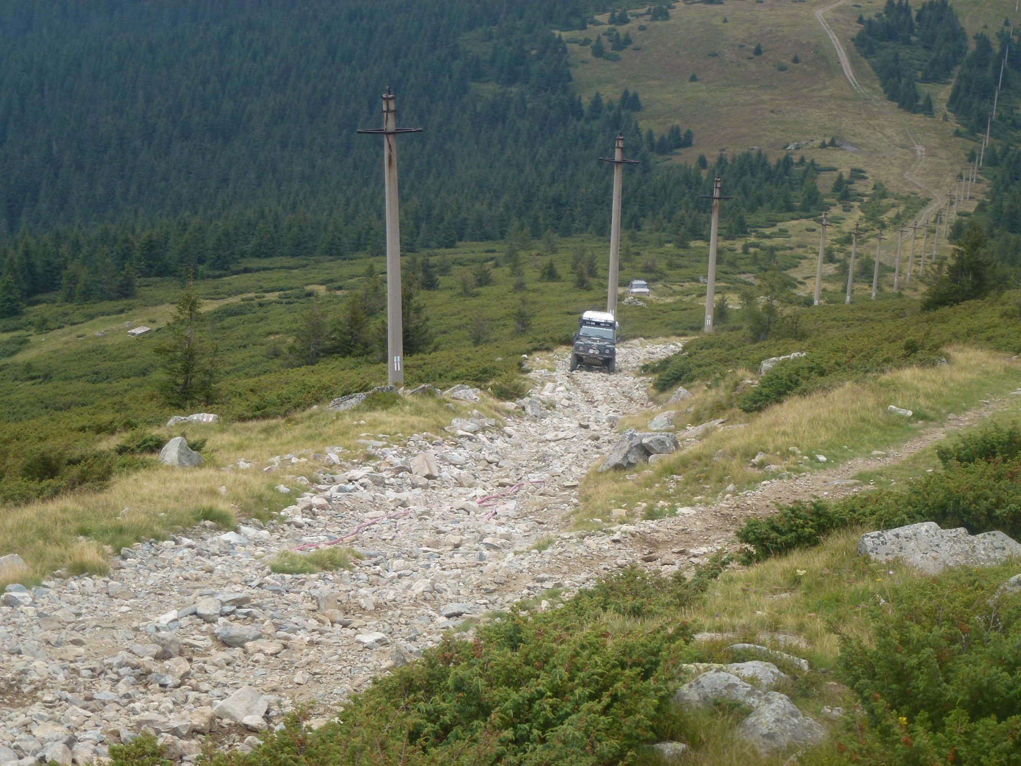

Tak s tím se nedá než souhlasit taky nikdo netvrdí, že se přehnaně gazovalo. Jelo se ti na malou 2 celkem v poklidu jen tam byla hromada drobného kameni ve kterém se to auto prohrabovalo něco jako když jedeš rozbahněný kopec akord místo bahna 5cm kamení.
