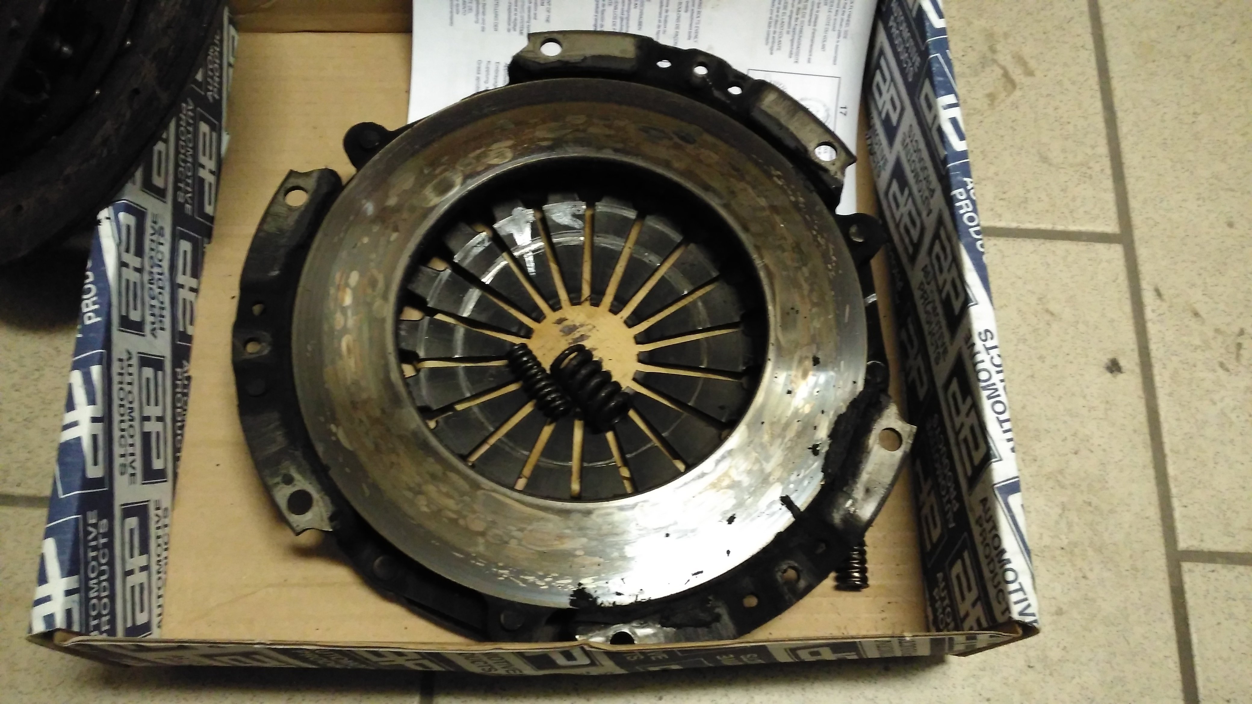

Jo mám... Byly tam čudné zvuky a najednou jsem řadil přes synchrony. Zastavim, vyřadim, jdu do obchodu... Z obchodu nastartuju, a nejde zařadit 1... Tak jsem vypl motor, zařadil jedna a začal startovat abych to aspoň nějak dojel dom... Příčina byla tato:
Sice nemám TD4, ale 2.0DI, takže tam je trošku jinak řešený vypínání spojky... mě se ale rozletěl unašeč lamely komplet, pružinky se vysypaly mezi přítlačák a lamelu a bylo vymalovaný. Nová komplet spojka z Litepu a práce mechoša vyšla asi na 12 tisíc - je to ale 2.0Di a tam je ta spojka levnější pokud se nepletu.
Ani ne týden před tím jsem byl na horách asi 150km od baráku.. Naštěstí se mi to rozletělo jen asi 5km od baráku o pár dní později...

U mě to teda spíš rachtalo... Pokud ti to hučí, tak může být ložisko spojkový KO nebo tak (pokud se nepletu, TD4 má vypínací spojkový ložisko)
Edit: a rachtalo mi to takhle asi půl roku, než se to totál rozbilo... Zpětně ale když se nad tím zamyslím, tak se to mohlo stát kdykoliv. Jo a řadilo se mi celýho půl roku normálně, lehce. Až pak najednou přes synchrony z ničeho nic.

Během jízdy nevim, páč ono to auto samo o sobě je dost hlučný... Na křižovatce ale na neutrál rachtalo, při vyšlápnutí spojky mnohem míň.
