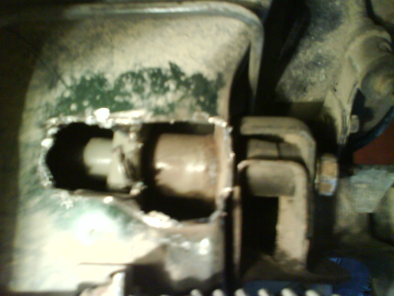

Čaute už sme doriešili problém presnejšie otec doriešil problém. Nebol to žiadny silenblok ani diferák ale odtrhnutá matka v šasi. Jednalo sa o matku do ktorej sa prišraubuje skrutka ktorá drží nápravu. Keď sa mi podarí hodím sem foto. Po identifikácii závady už to bola hračka. Vyrezanie diery do šasi navarenie matky na šasi zavarenie diery a následné prišraubovanie skrutky a už to jazdí jak má. Nám sa to stalo na pravom zadnom kolese. Darmo otec je kôumak.
