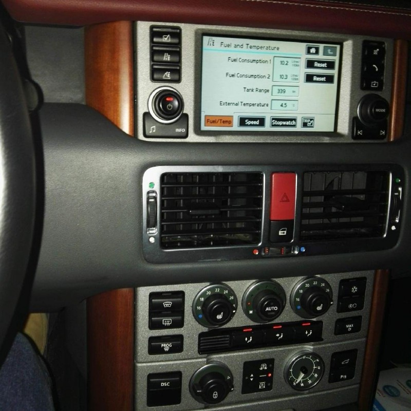

Jojo, zmackni leve horni tlacitko na radiu(odskrtnutej ctverecek) a tam je nekde menu timer heat&ventilation a tam si muzes nastavit dva casy chodu. Ale asi to musis mit i odblokovane? Myslim,ze to nebylo standard u vsech?
