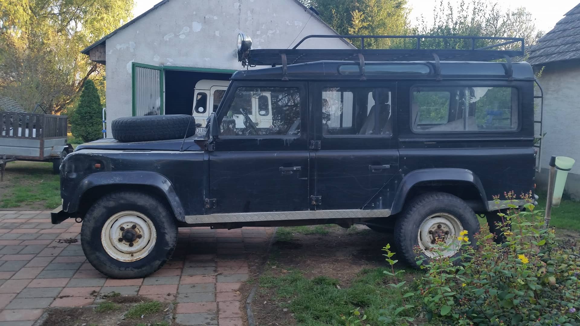

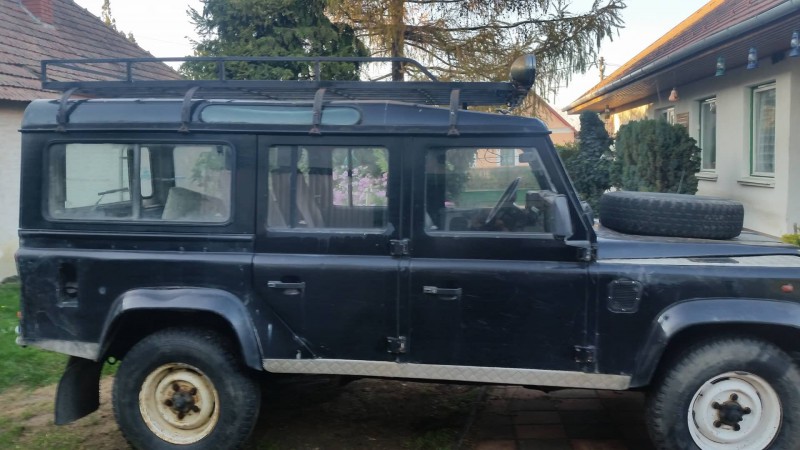

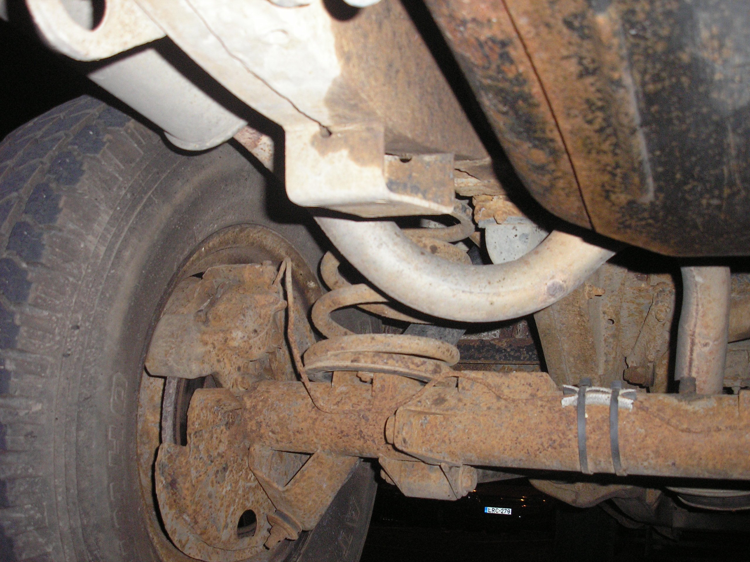

Opäť otravujem, chcel by som tuná znalých pánov poprosiť o zhodnotenie fotiek či kúpiť Defa 110, 300 Tdi, ročník 1996. Tie kozmetické vady prejdú cez STK na prihlásenie?
velký problém?
velký problém?

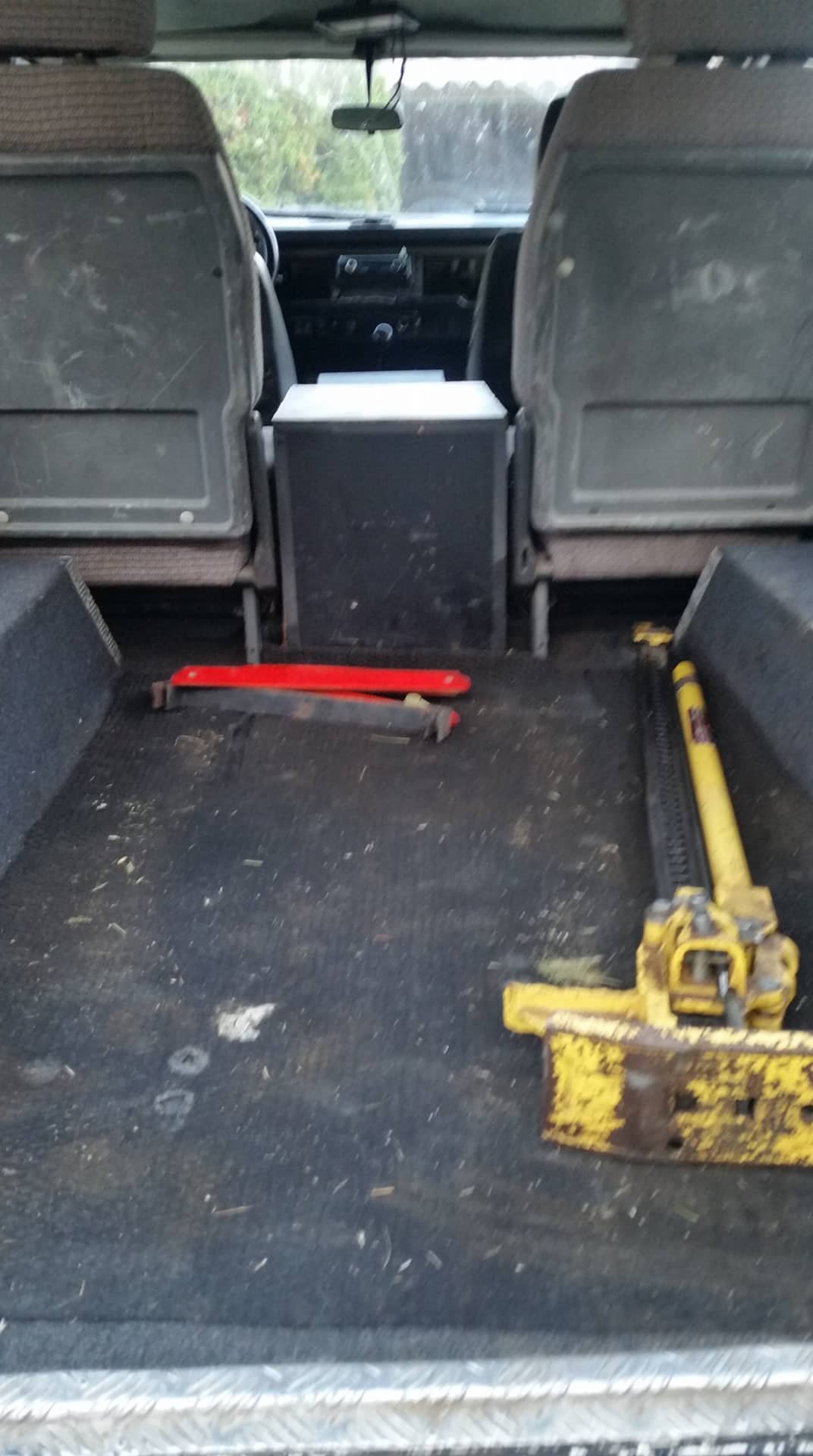

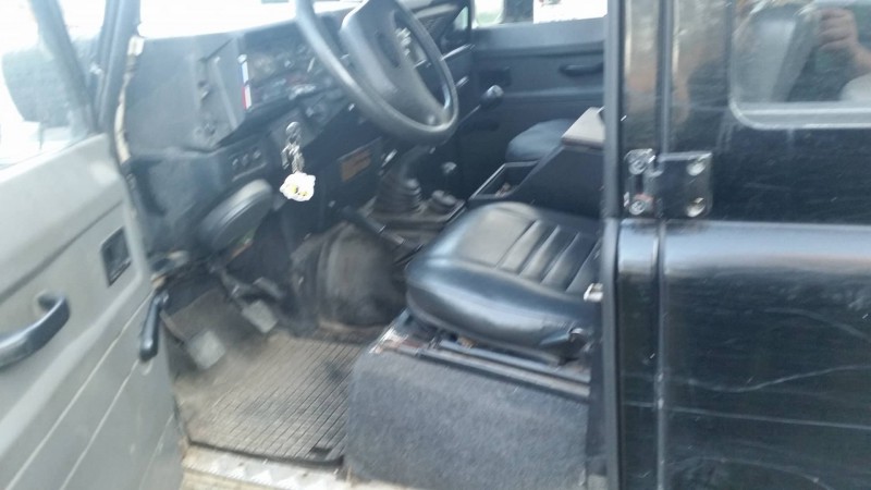

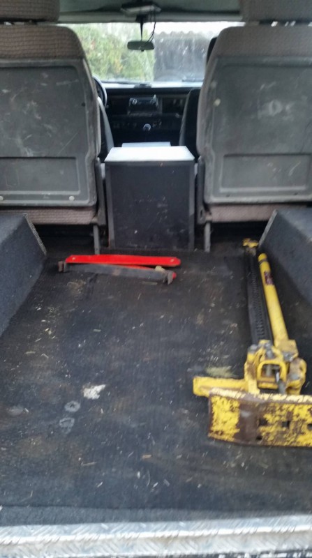

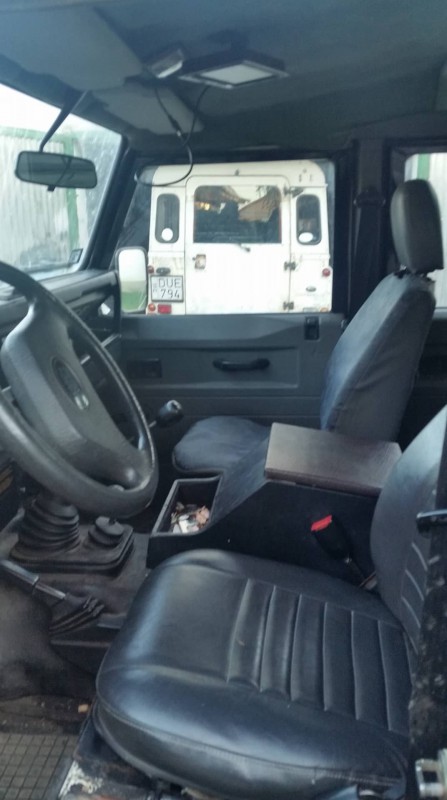

v TP 5. miest, treba zháňať origo sedačky?

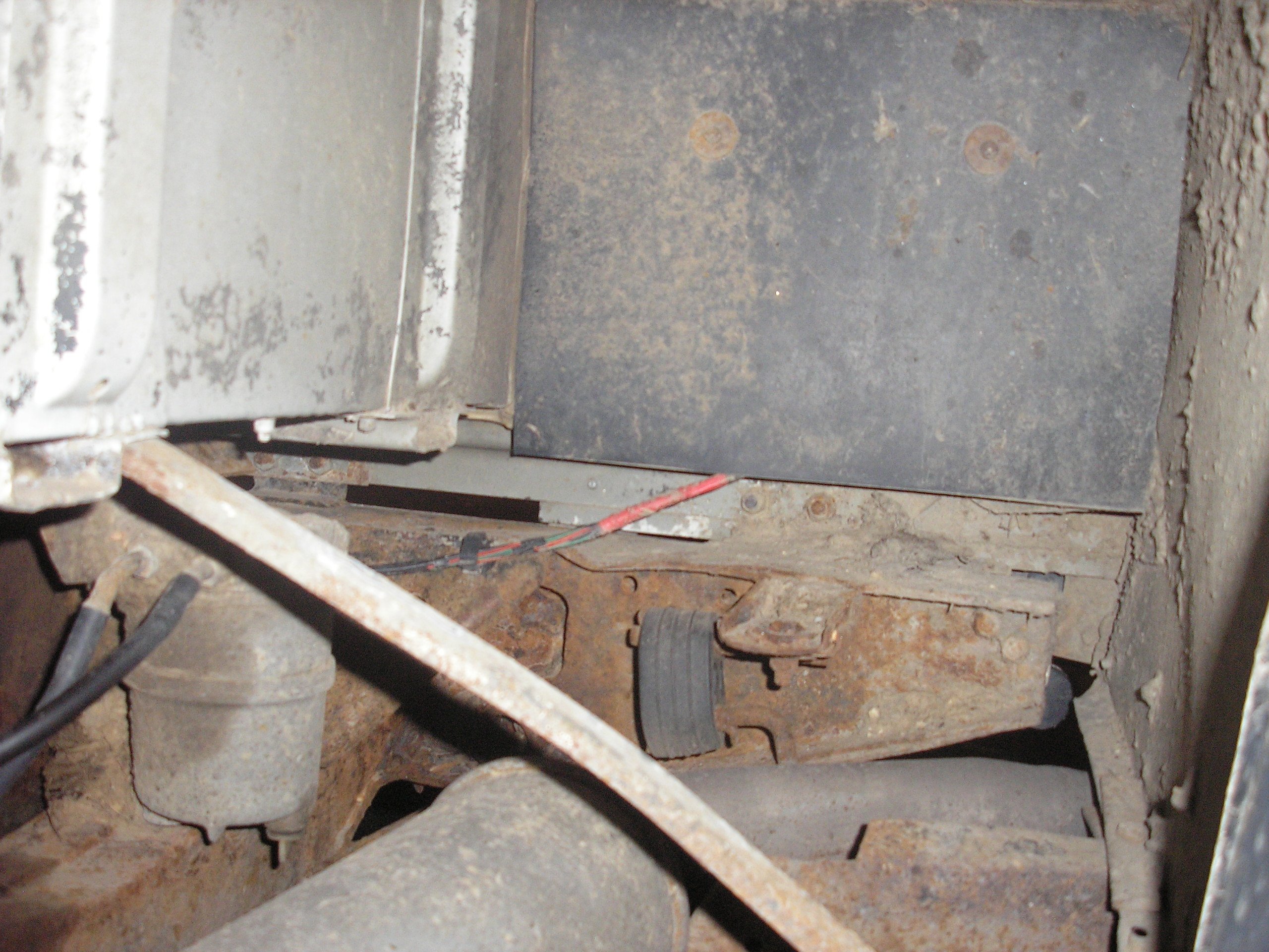

2. problém?
2. problém?

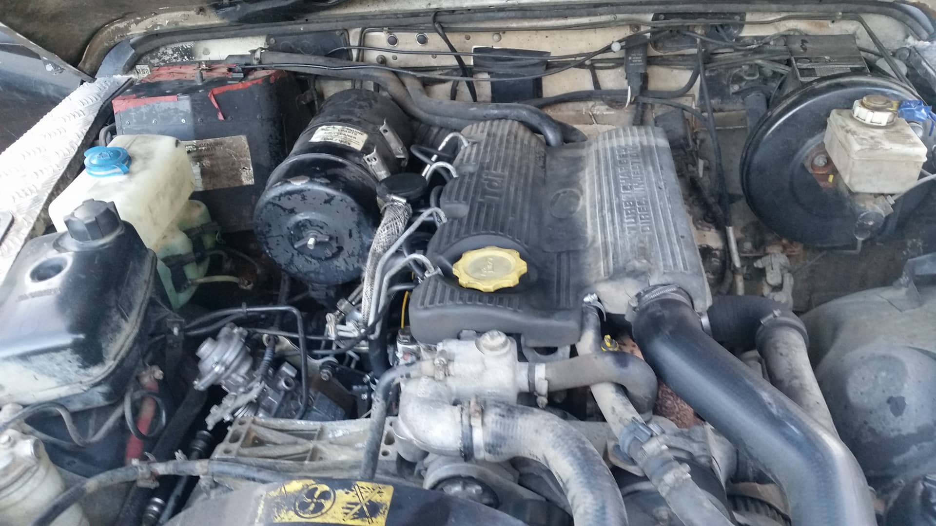

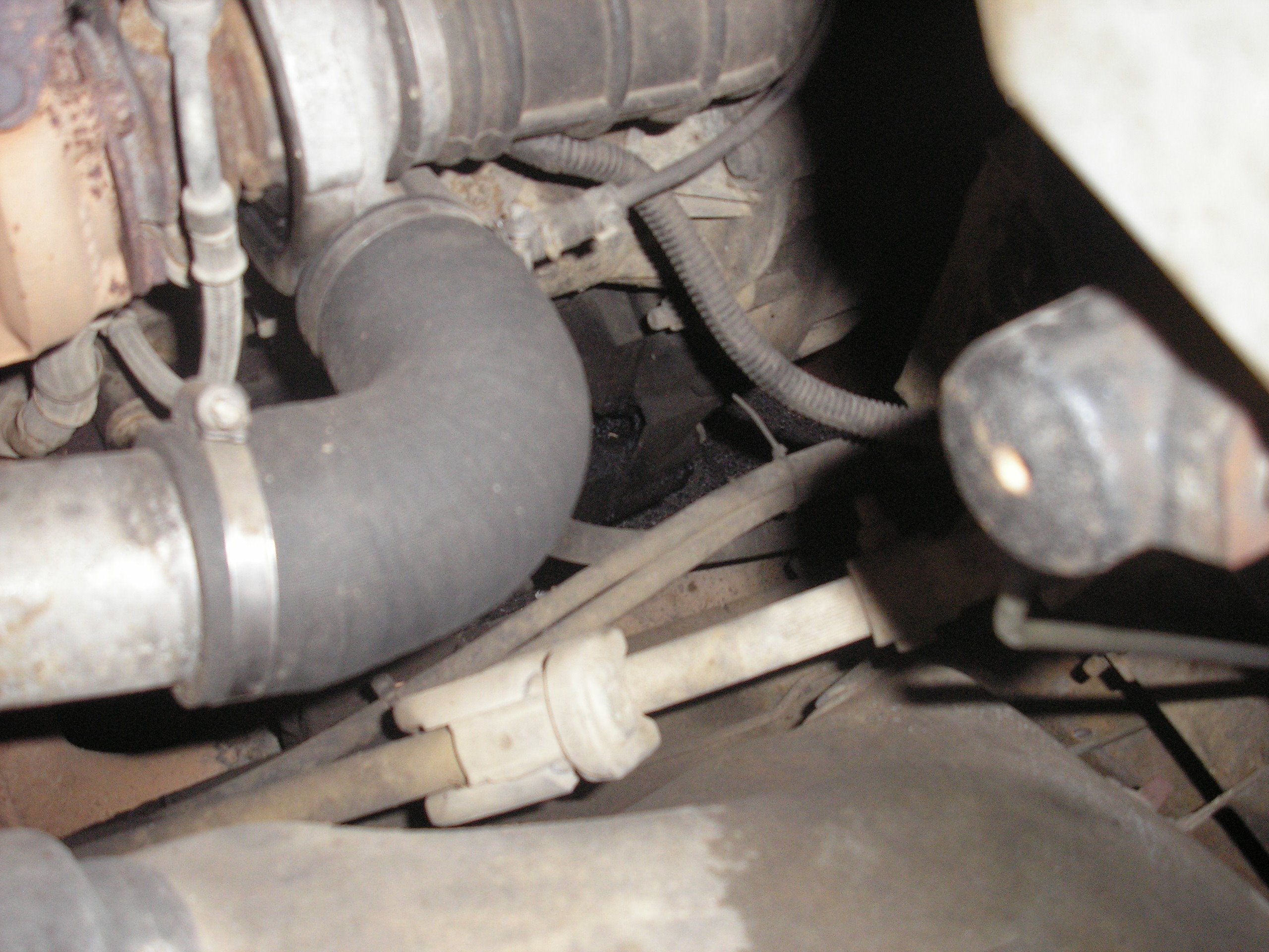

motor vyzerá ok
motor vyzerá ok

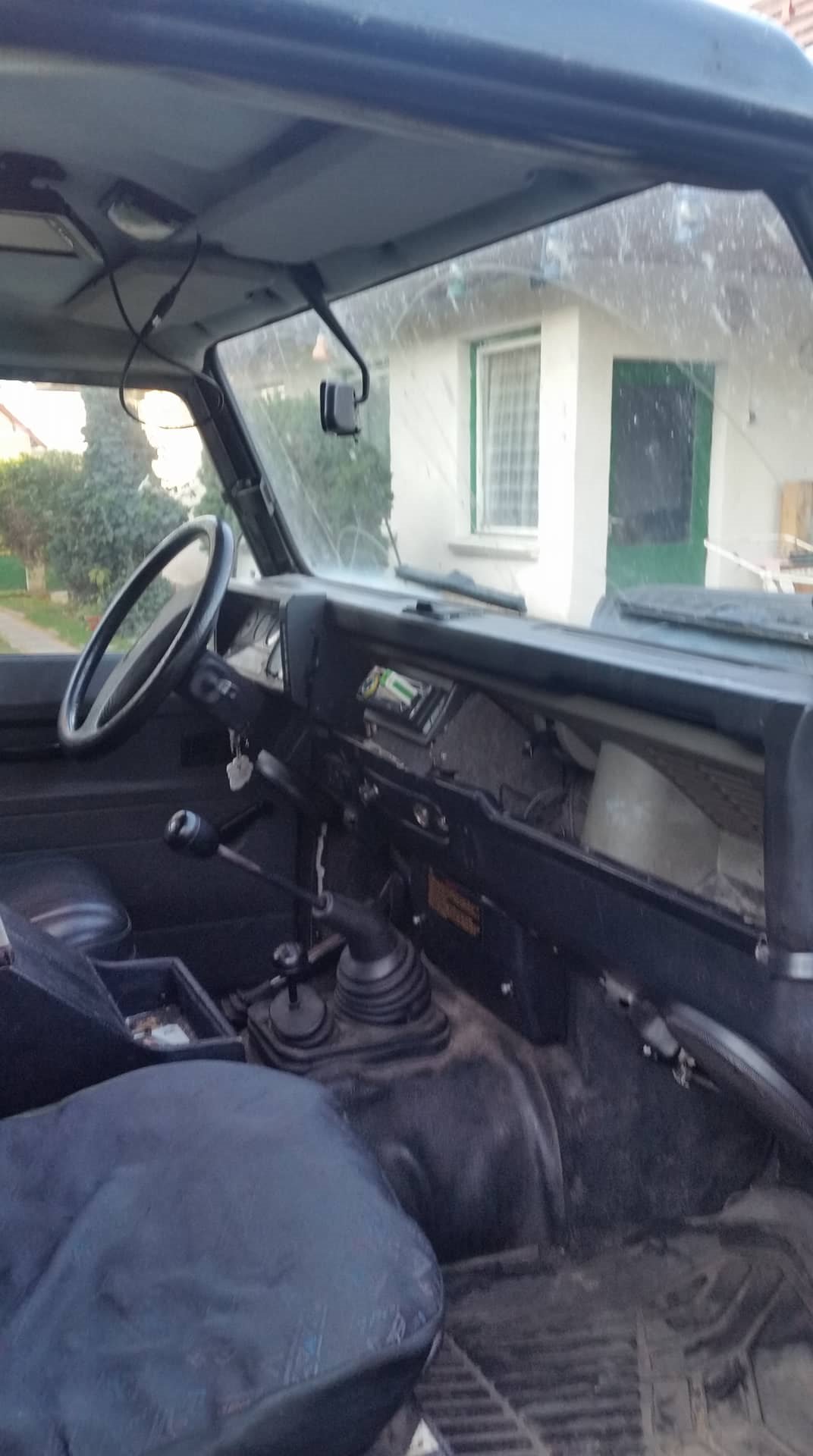

Nevím, ale máš míň reálných sedadel než bude auto otypované. Buď máš v papírech 5 nebo 9 míst a reálně tam máš 4 sedadla. To by mohl být problém.

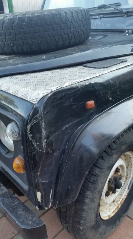

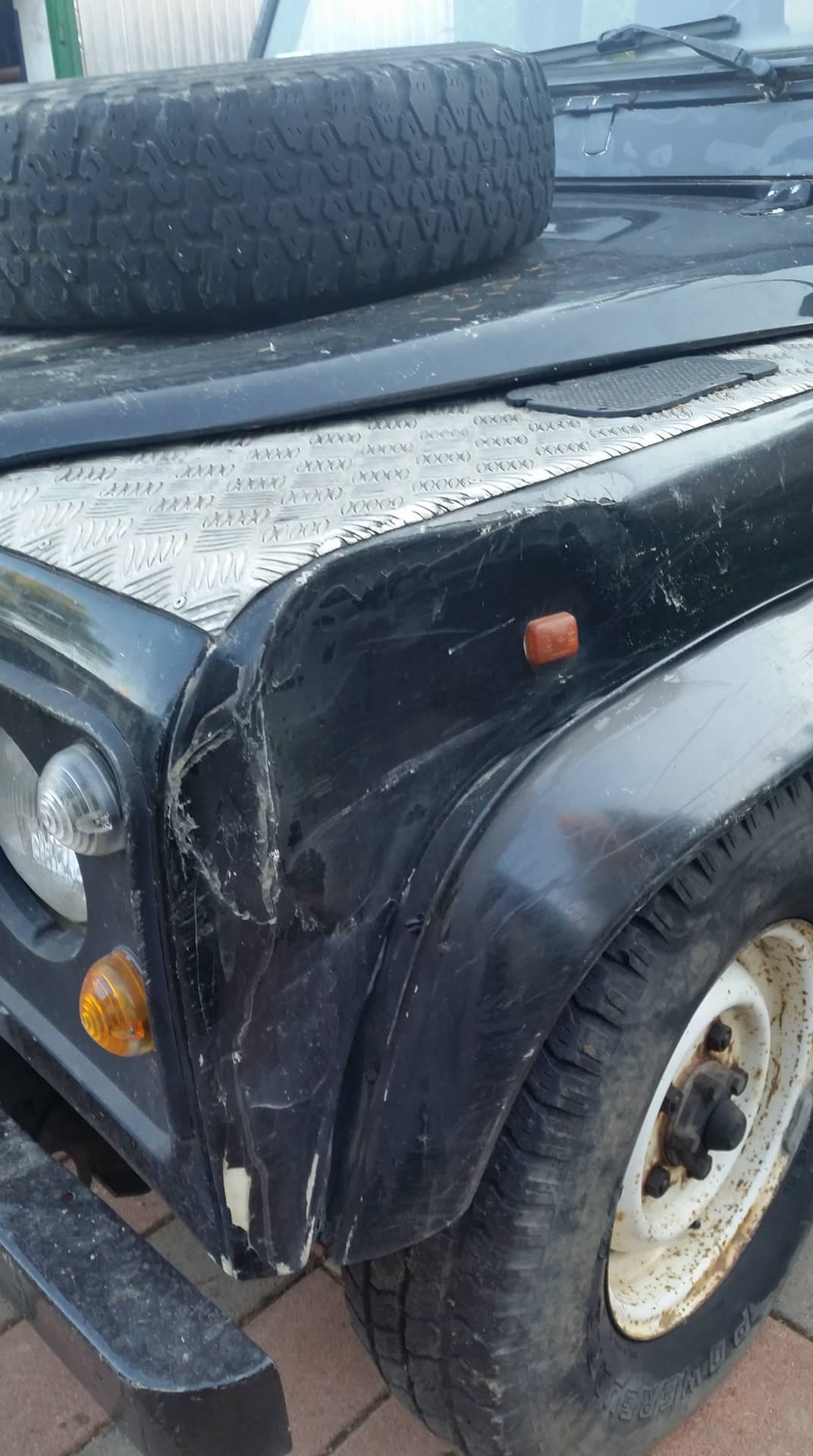

predný ľavý blatník
predný ľavý blatník

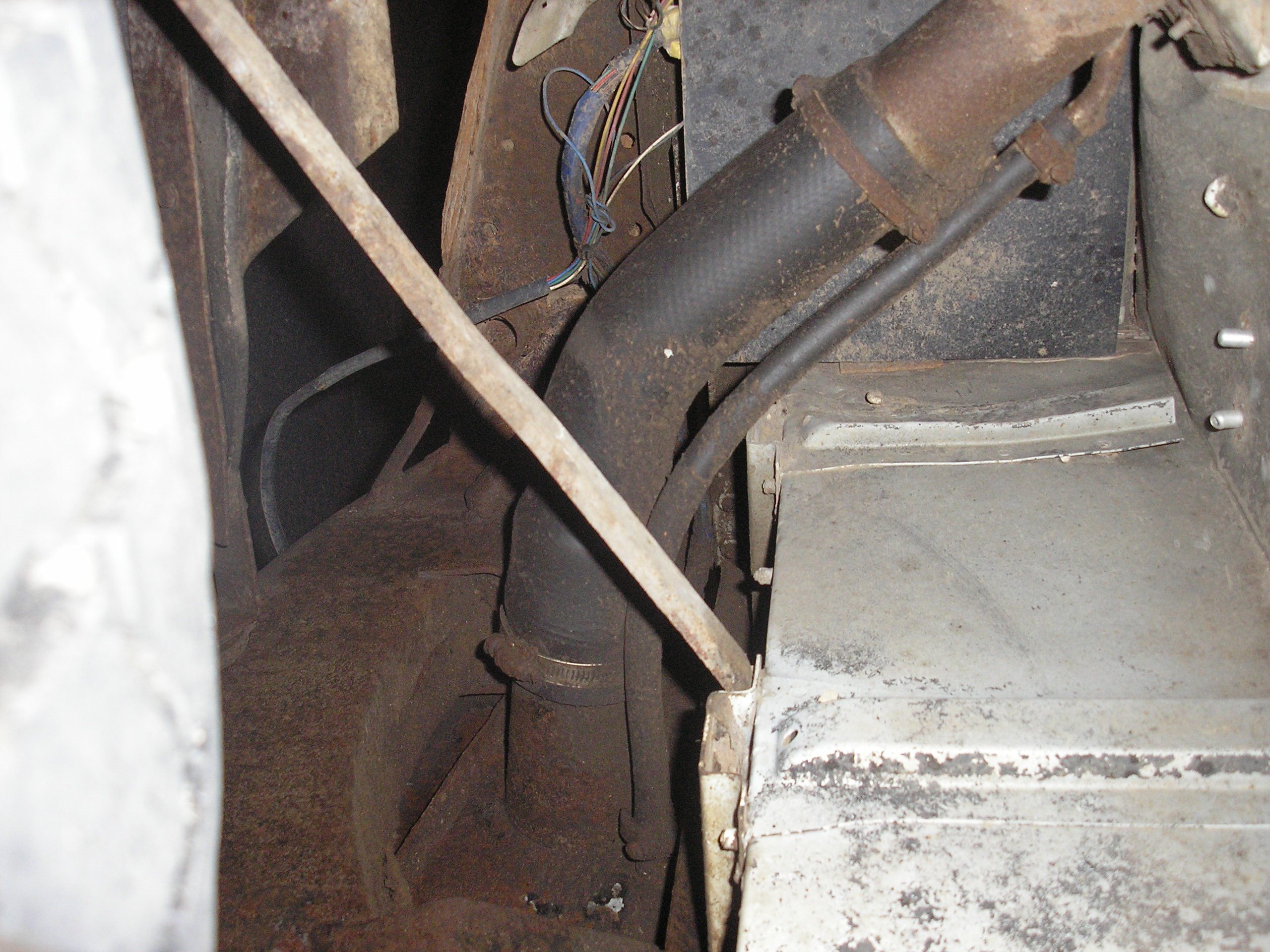

deravá nádrž, či prečo až takto "mastná"?

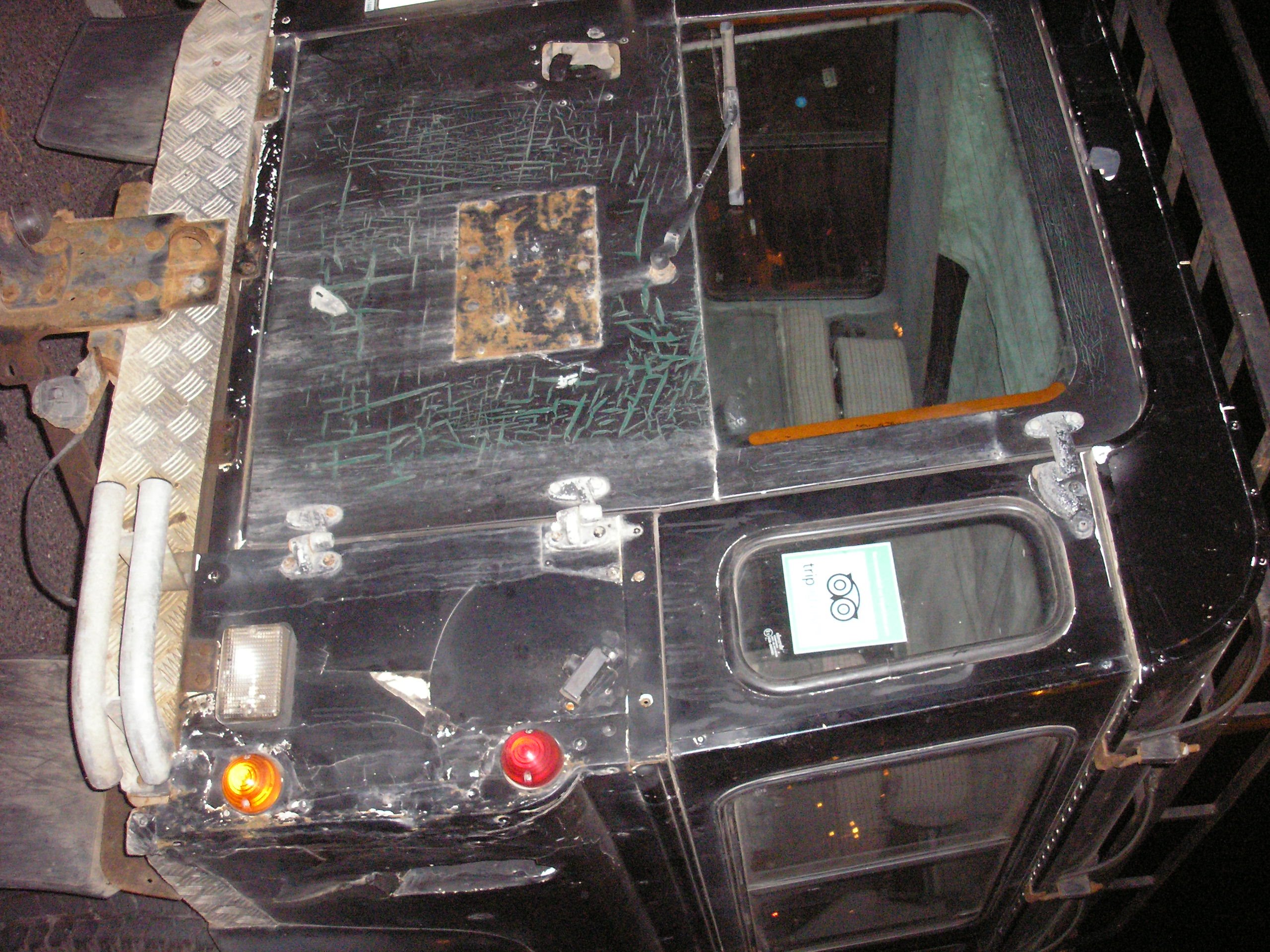

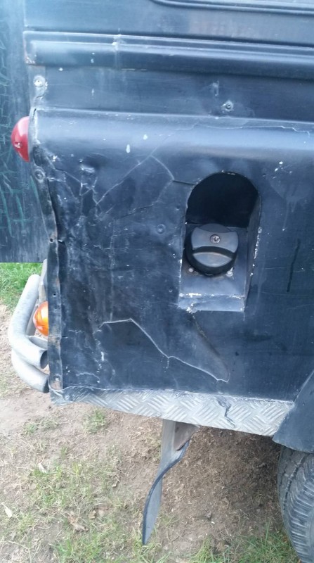

zadný nárazník, zvonka prikrytý slzičkovým plechom

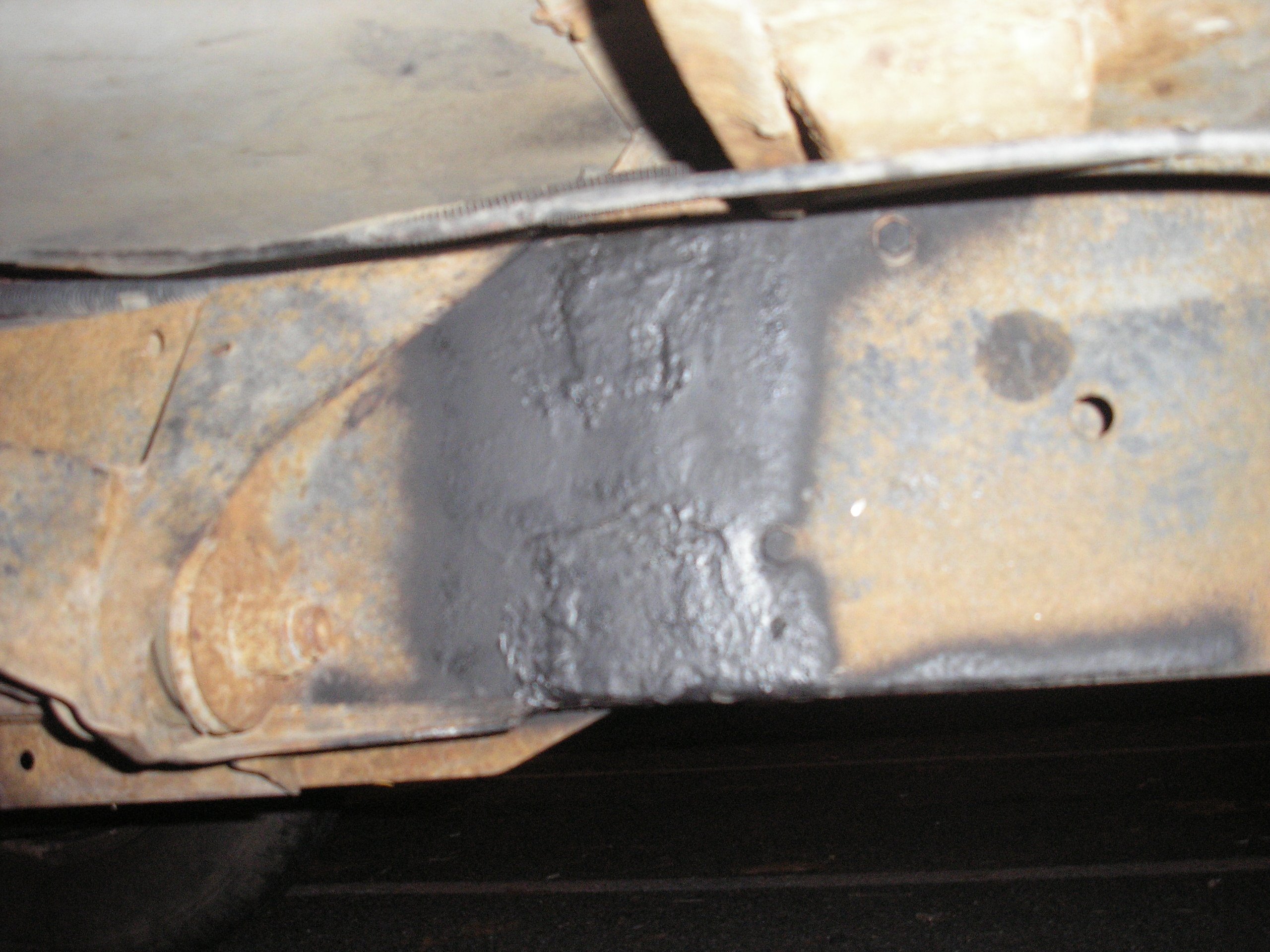

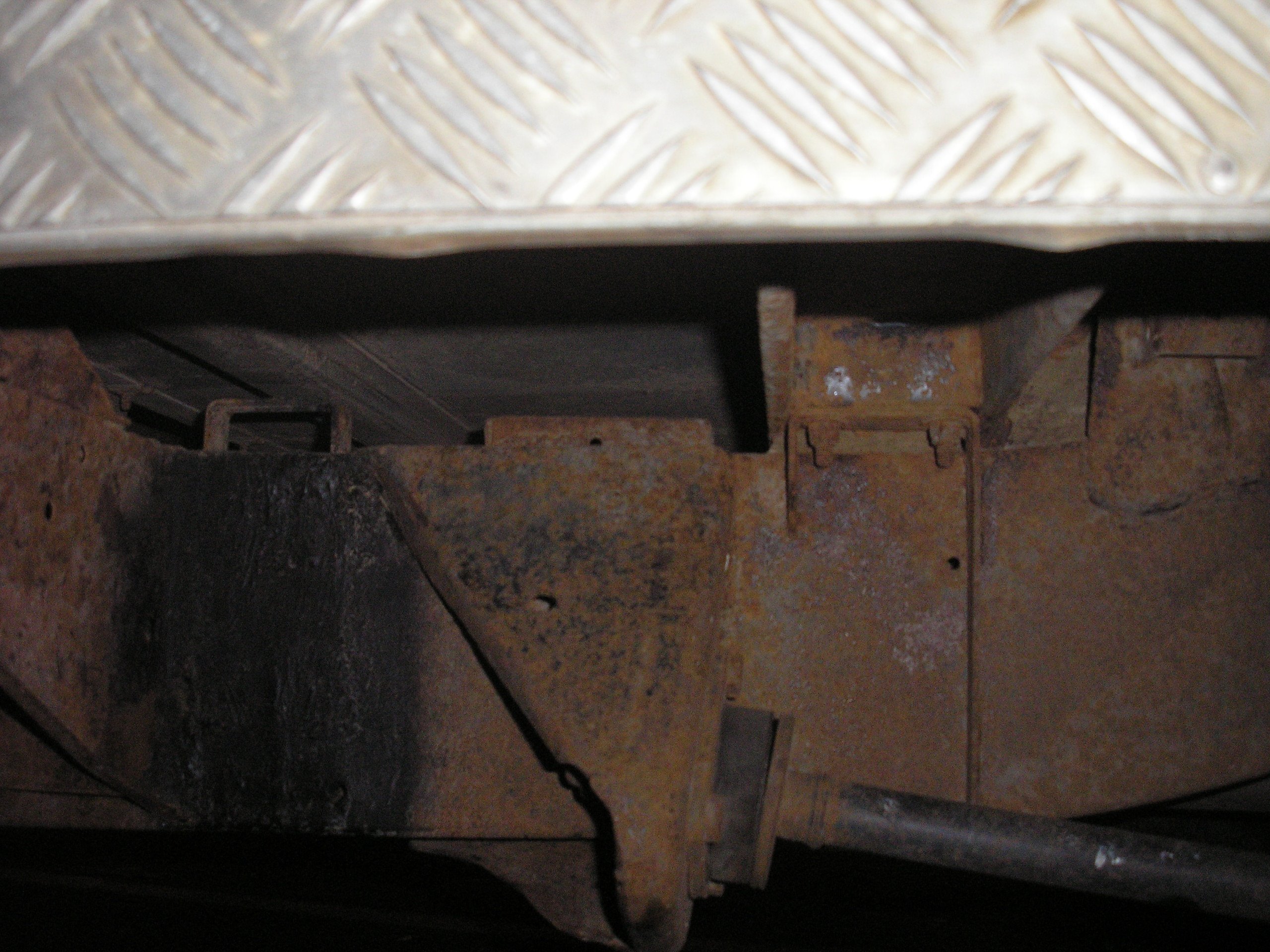

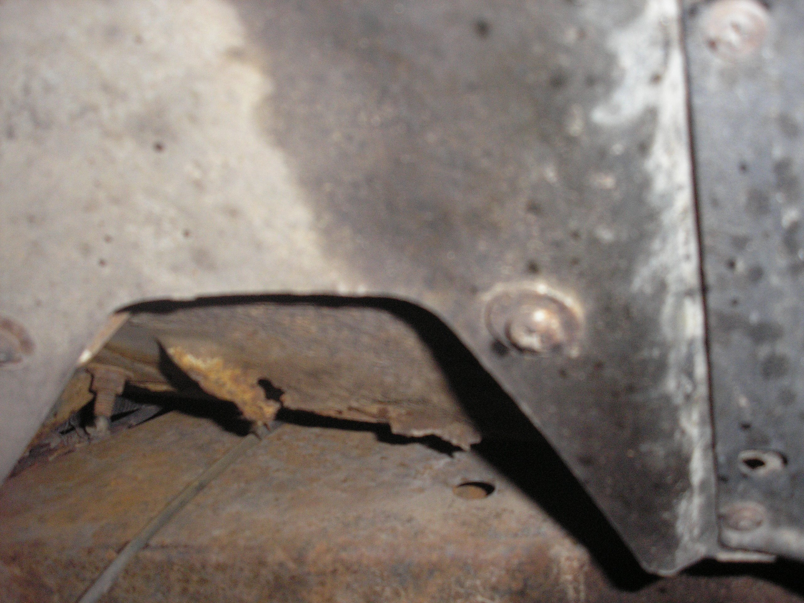

čo tu mohlo byť opravované??
a tiež pod vodičom
a tiež pod vodičom

Realny pocet sedadel myslim ze nevadi, zalezi na technikovi. Horsi by byl opak. Takhle podle fotek to fakt nepoznas. Podle fotek to auto bude i blbe brzdit

v Čr musíš mít na stk pouze přední sedačky v Sr musíš mít tolik sedaček kolik máš v techničáku.

veľmi presakuje? či je to bežné?
mám pocit ako keby tam niečo chýbalo

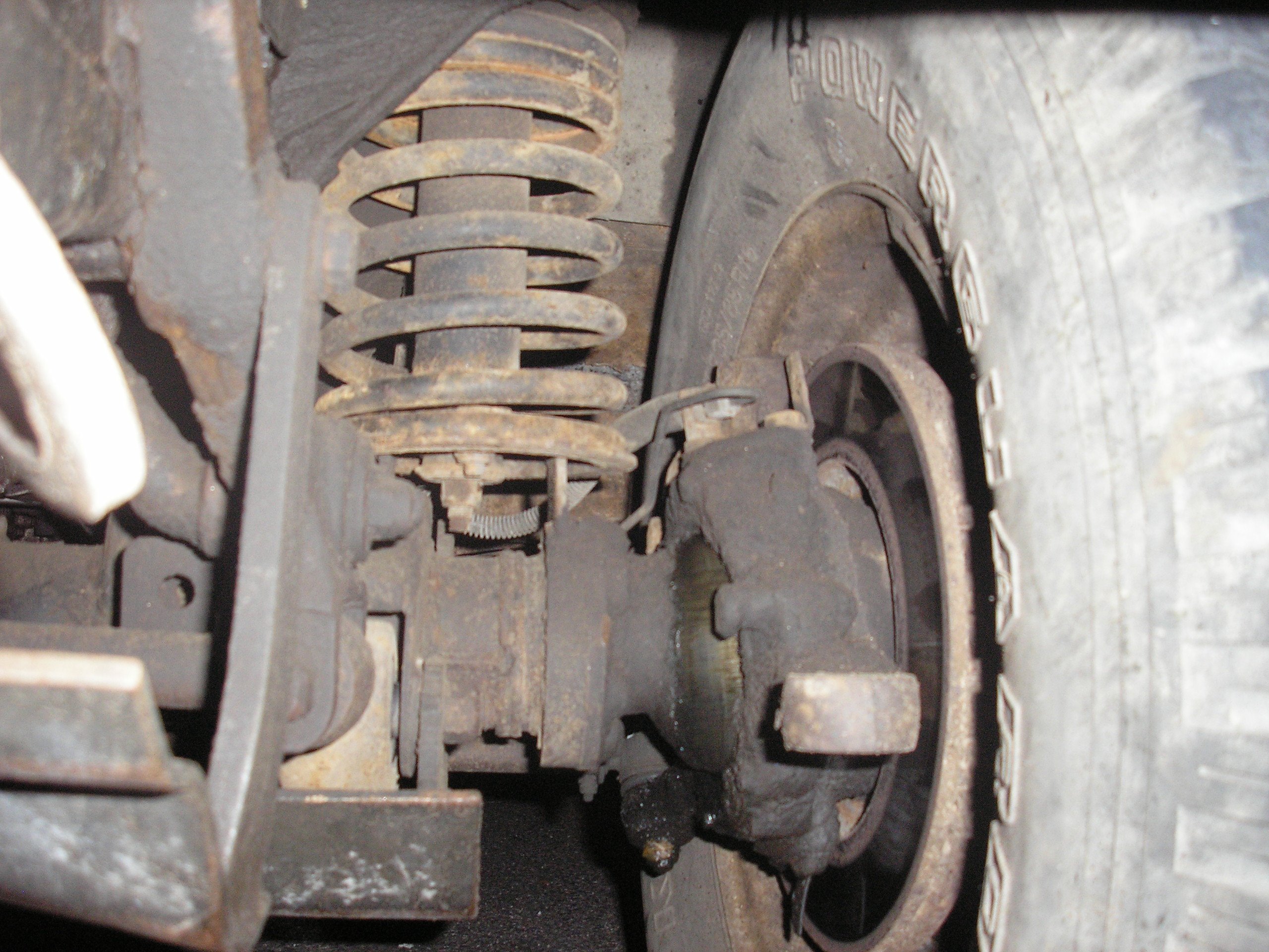

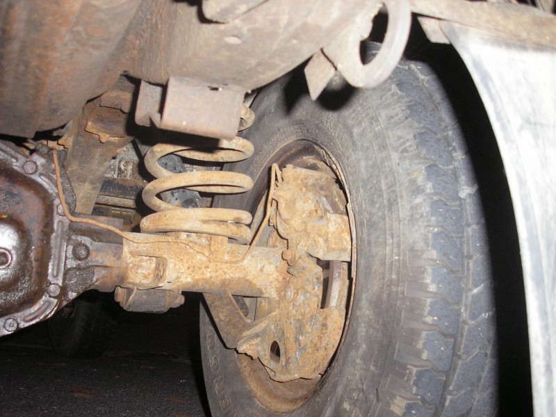

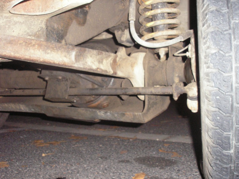

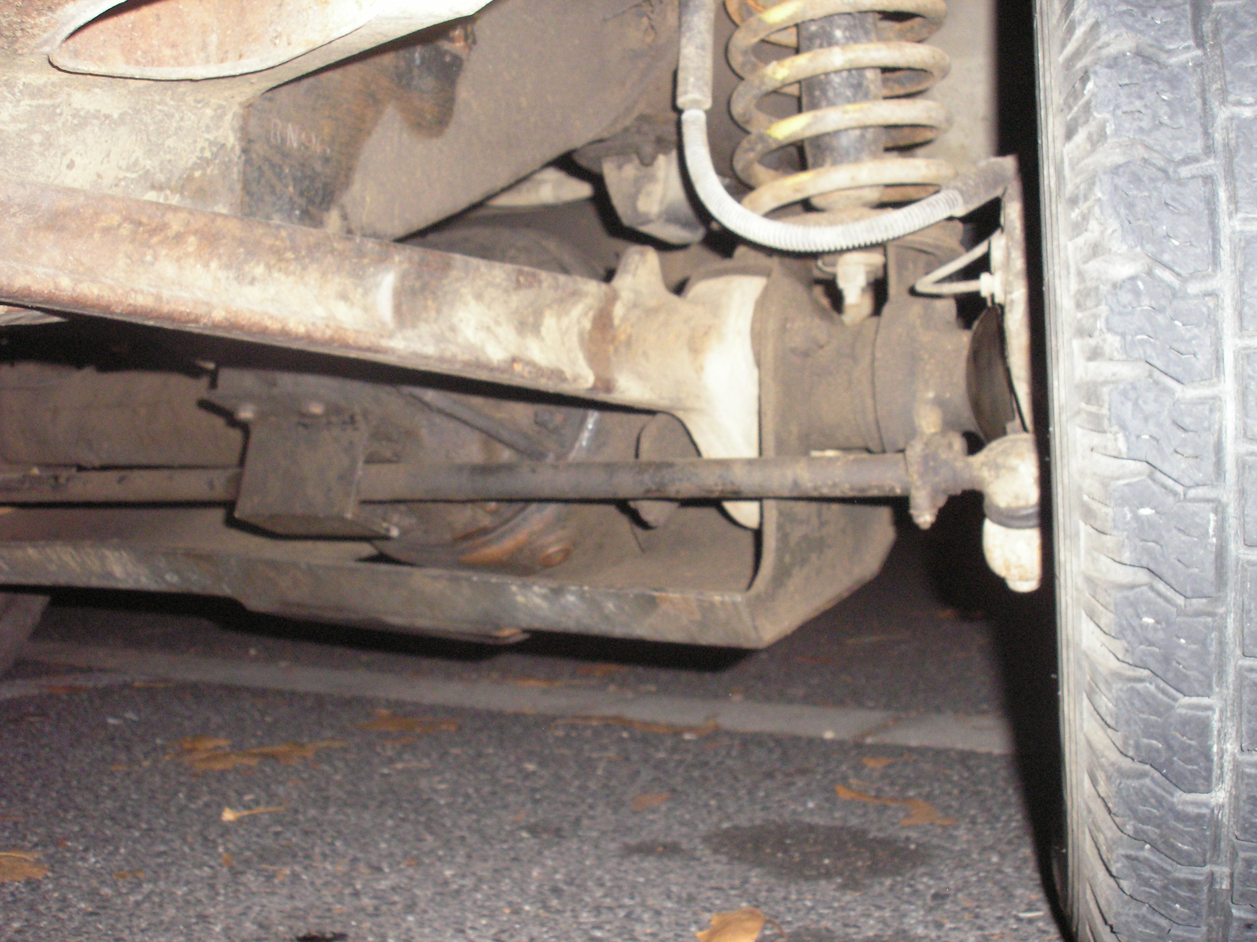

čo tie brzdy ?
čo tie brzdy ?

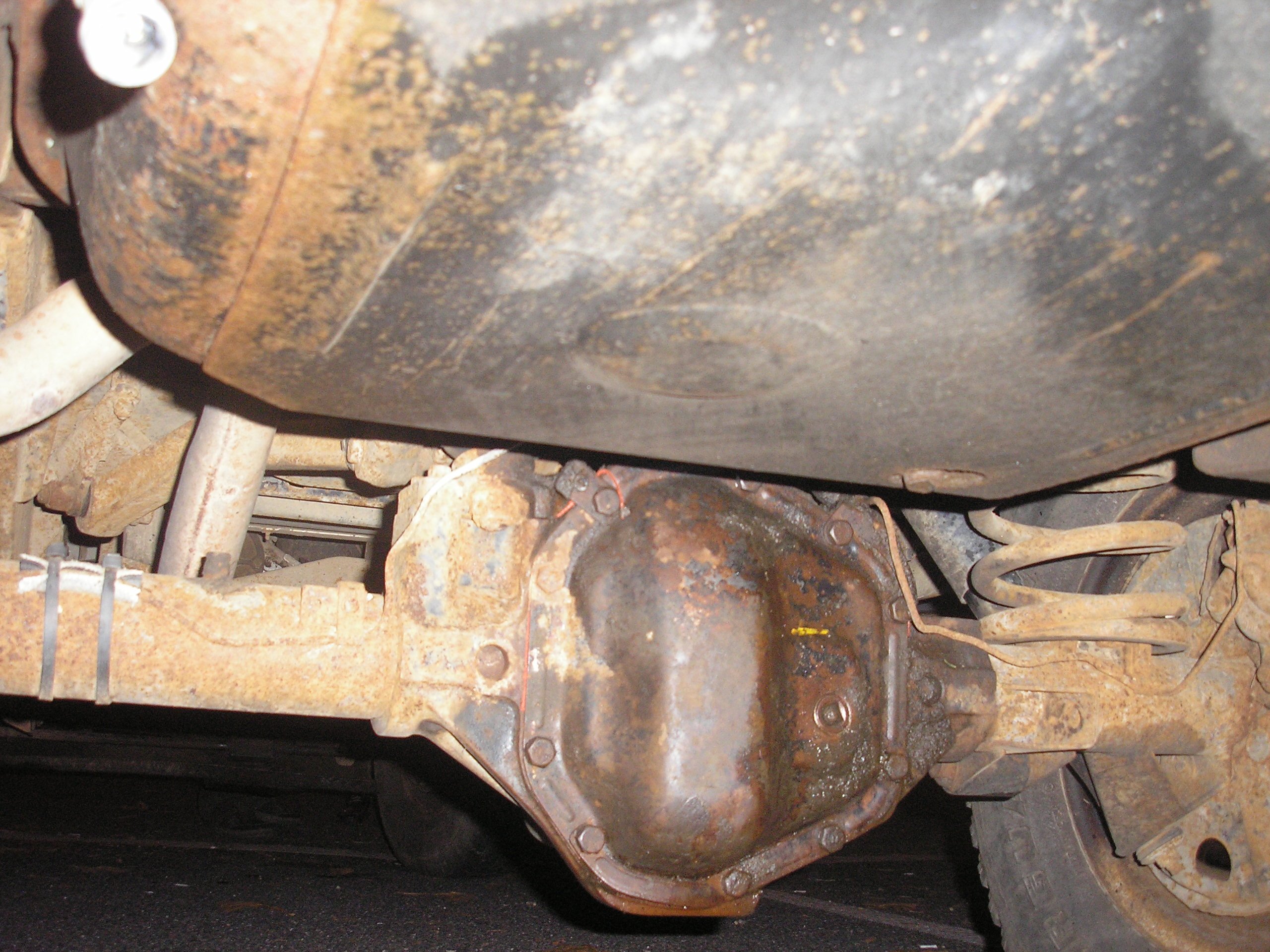

nádrž z druhej strany
že by tam netesnilo palivové potrubie?

priesak v motore
priesak v motore

Defík je dycky parádní kus auta, ale jinak je to teda slušnej šrot. Cena ma hodne aspektu ale i kdybys byl po uši zamilovanej, tak 5-6 tis euro max. - muj odhad, jestli das vic tak nejsi zamilovanej ale blazen. Jestli je za 4 tak ho vem a mas rok, co delat.

Teda upřímně tohle je fakt vybydlená popelnice, kterou bych asi nekupoval. Starej defík potřebuje dost péče když je ve slušným stavu, natož tohle. Bude to stát hromadu peněz a času z toho něco udělat.

Neblázni, zadní dveře už třeba někdo měnil po nějaké ráně. To co je na zadku trefené a popraskané to je asi "deset" kilo kitu... Zadní crossmember na kterém je slza plech, je asi proto že tam už skoro žádný není. Máš fotky spodku bočních dveří? Komplet GO myslím vše ale opravdu vše rozebrat a pak zase složit, tzn. minimálně 2. roky práce a tak 15000e když si to budeš dělat sám...

Jestli nejsi automechanik tak do toho budeš muset dát hodně peněz jen za práci,o dílech nemluvě. Tím hodně peněz myslím řády desítek až sta tísíc korun podle toho co budeš chtít nebo muset udělat. Fotka kde se ptáš co bylo opravované na rámu- tam nejspíš byla v rámu díra. Nádrž teče kolem nějakého těsnění nebo je prorezlá. Chybí štít přední brzdy, to asi na stk bude vadit.
Na druhou stranu když koupíš nějakýho Defa za jednou tolik tak stejně nebude v pořádku. Tohle auto budeš muset postavit celý znova, a když ne, tak budeš pozorovat jak se ti rozpadá před očima..
