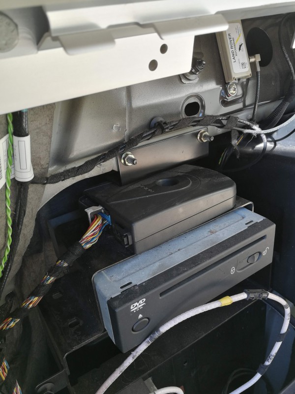

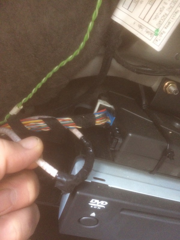

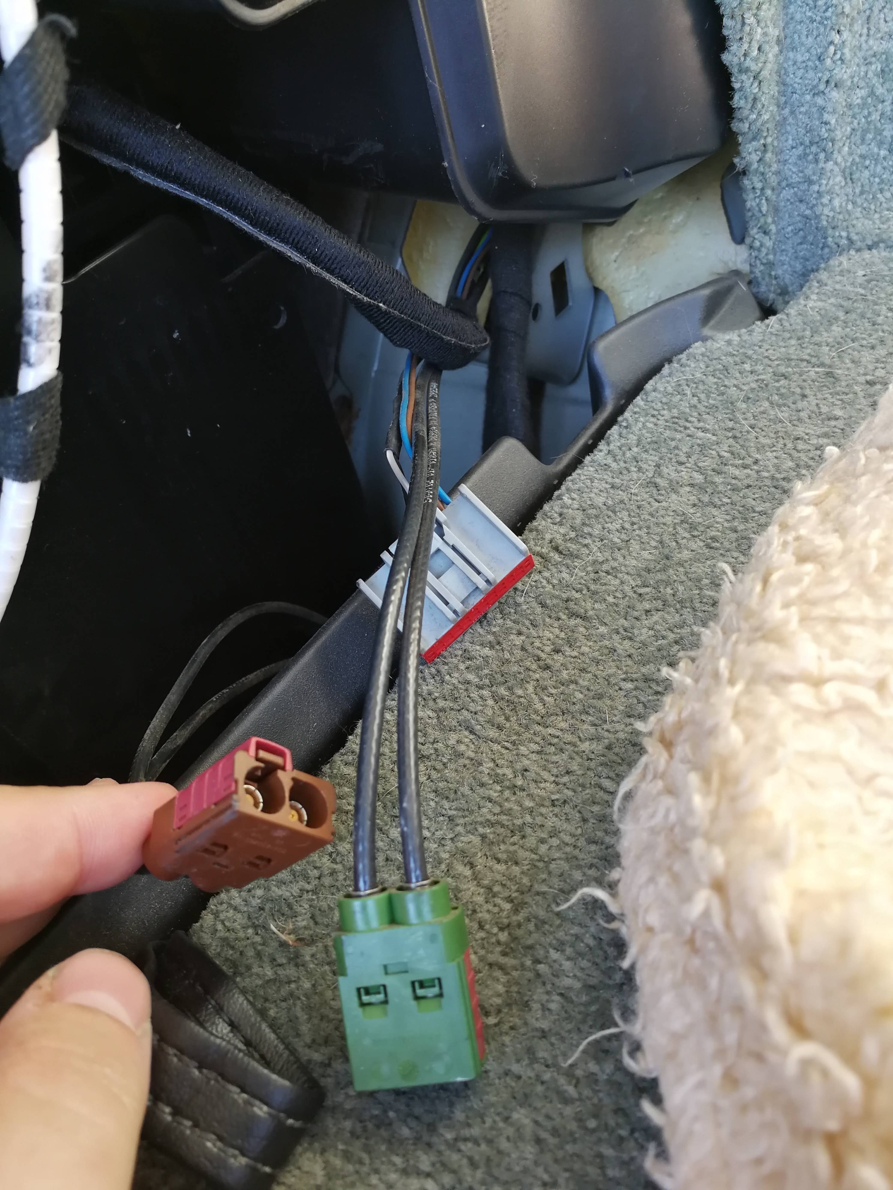

Ahoj, při prolézání L322 co jsem si pořídil jsem našel vzadu v kufru ( asi ) bluetooth modul Nokia. Když chci ale zapnout na palubce Phone, chodí mi to chybu že není nainstalovaný. Je to opravdu bluetooth modul? Pokud bych se ho chtěl pokusit rozhýbat, co se připojuje na ten malý volný konektor se dvěma piny? Taky jsem tam našel tři nepojené kabely, tuší někdo k čemu slouží?
EDIT : Tak jo, patří tam ten optický kabel ( oranžový v bílé chráničce ). Mám tam ale někde error, pač TMC mi v navigaci svítí přeškrtnuté a když z něj vytáhnu to optické vlákno ( svítí ) a zapojím do toho modulu od Nokie tak se v menu telefonu nic nezmění a mobil auto nevidí, pokud ho nezapojím ani do jednoho, na displeji na palubce svítí jen logo RR

Ta optika musí být připojená do všech zařízení. Pokud některé ze zařízení nefunguje (u BT modulu dost časté), tak další zařízení nemůže s autem komunikovat a na displeji svítí jen to logo.

Metodou pokus/omyl jsem se k tomu už došlapal, nevíš ale k čemu jsou ty ostatní volné konektory?

Konektory jsou na další jednotky. Jako je třeba TV modul atd.
