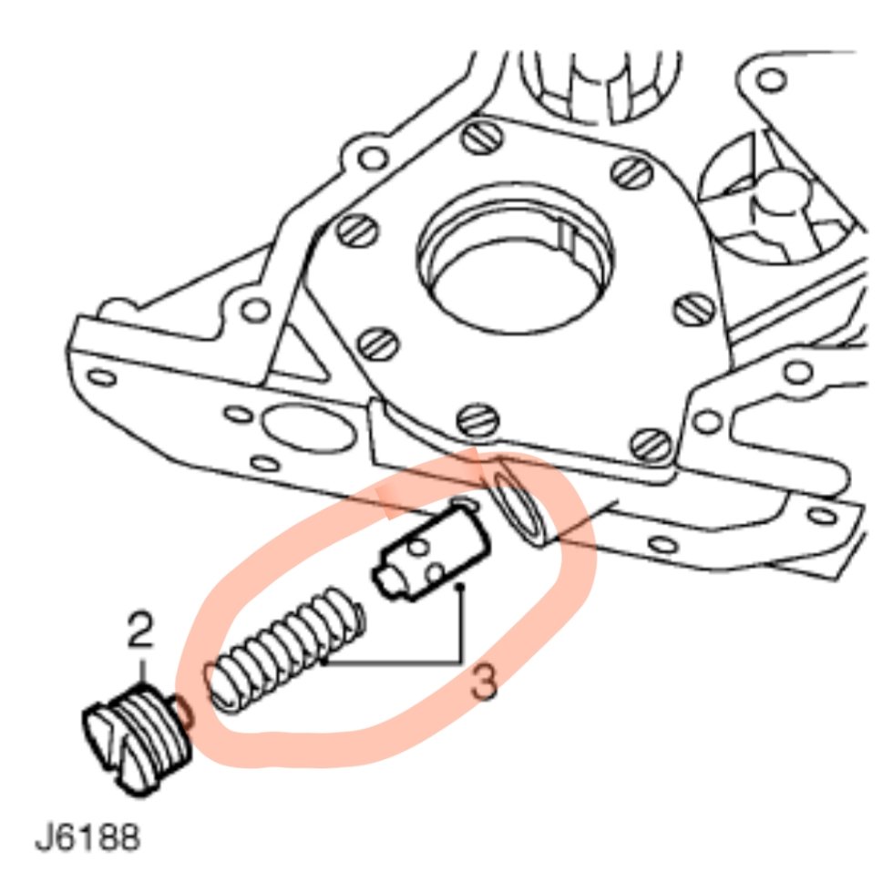

V manuálu je napsáno na volnoběh za tepla 1,76Bar. Já u čidla tlaku naměřil 1,3Bar. Jestli to teda nemůže bej v tom. Olej jsem dával s druhým turbem novej.
Ještě bych se zeptal jakou funkci má toto?

Re: 300tdi hučí Turbo
pojistný ventil
každá tlaková soustava nějaký má
Takže může mít unavená pružina vliv na výsledný nižší tlak v systému tím, že by dříve otevírala? Pokud by se musela vyměnit, mění se jen pružina, nebo i ten ventil?
Může to být i někde lehce vydřené a potom to při řidším/teplejším oleji ten tlak prostě neudrží. Takže zjišťovat.
Letos jsem řešil jednu TD5ku, které občas problikávala kontrolka mazání na čerstvě opraveném motoru. Nakonec to byla špona v tomhle regulátoru, která ho držela otevřený. O kvalitě opravy to tedy nesvědčilo, ale to majitel věděl už dřív.
