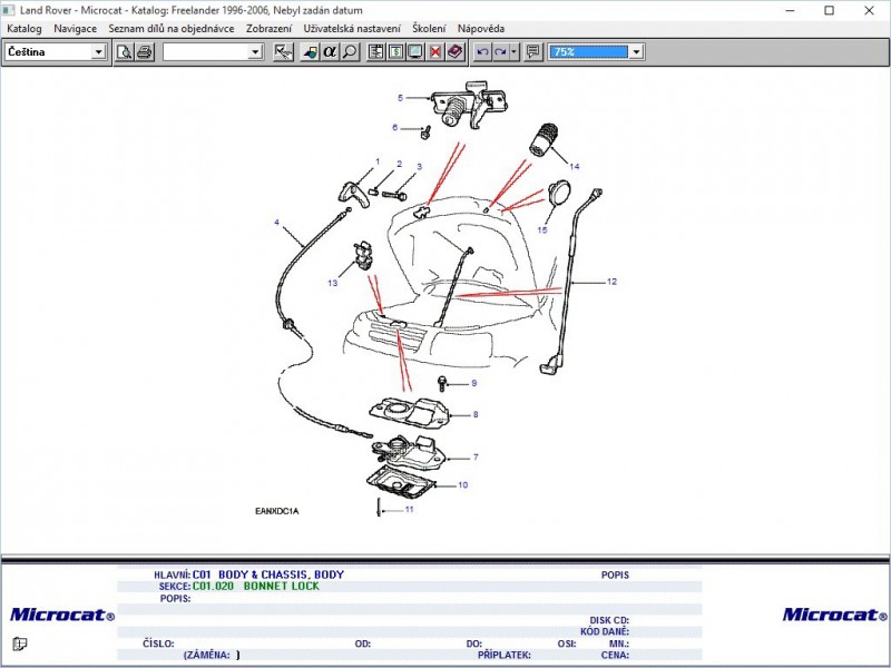

Když se podíváš skrz masku,tak pod mechanizmem zámku je přinýtovaný plastový kryt.Ten musíš z té čelní strany prorazit-já to bral šroubovákem,stačí levá polovina (z čelního pohledu).Potom kus dost silnýho drátu,tak cenťák od konce ohnout do pravýho úhlu,zastrčit a šmátrat
.Tahem k sobě otevřeš.
De to dost ztuha, ale de. Navíc pokud máš masku před fejsliftem, tak musíš vyštípat i tu plastovou plošku v masce,páč je zrovna v "cestě" a zavazí...
Možná existuje míň destruktivní postup,nevím.

mě prasklo hned u páčky - jeden šroubek páčku ven a zkusit dírou chytit lanko.
