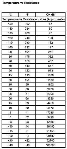

Diag ukázala vysokou teplotu chladící kapaliny (cca 165°C - odhadli jsme že je to špatně a nemají motor chlazený párou :-D ). Ukazatel na palubce byl v pohodě dole, motor byl na dotek studený. Ani po chvilce volnoběhu se teplota nezvedla ani neklesla - ale to nemusí nic znamenat, vzhledem k času jsme to moc dlouho nenechali běžet.
Poradil jsem klukům ať najdou senzor - budou asi potřebovat radu kde je umístěný ten který jde do ECU (nebo to najdou na netu). Pak snad postačí na potvrzení proměřit odpor a příp. vyměnit.
Ví někdo jaký odpor by měl být při jaké teplotě?

AHoj. Švára mi už psal. Díky moc. Zkusí se s tím projet. Nejdřív vymění čidlo. Je jasný, že voda 160 stupňů mít nemůže. Takže buď nějaký kostry, kontakty nebo vadný čidlo. Pokud jim to nevyhází vodu, je to elektrika, pokud ano, mechanika. Jsem zvědav kam se posunou teď.

Čidlo pro jednotu je v hlavě motoru. Je to samé co mají mechaniky na EGR.
Hodnota vypadá na zkrat ve vedení nebo zkrat čidla.
Hodnoty neberte jako bernou minci ale tyhle čidla mají většinou podobný průběh:
