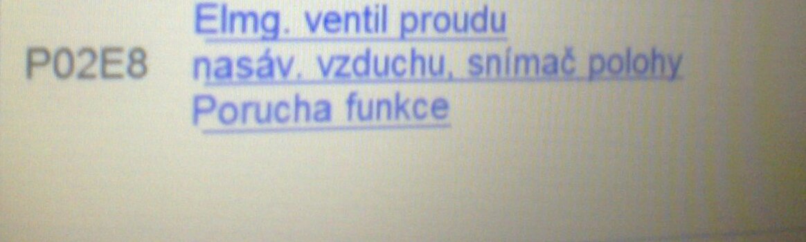

Zdarec nevíte někdo kde se toto čidlo nachází?
adam24
Příspěvky: 89
Registrován: 20 dub 2018 23:31
auto: Freelander 2,2
Re: F2 freelander II.
#402 Příspěvek od adam24 » 03 črc 2018 17:53
Ahoj, podla mna to je cidlo ktore je na sacom potrubi(to velke co ide ponad motor) aky rocnik mas ?
fritak
Příspěvky: 115
Registrován: 22 bře 2015 11:20
auto: freelander 2 hse Pro
#403 Příspěvek od fritak » 03 črc 2018 19:54
2008
