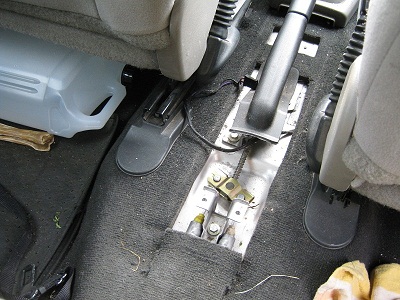

Neví někdo jak se dotahuje ruční brzda na freelanderun 1. Diky

Sundej ten kryt je to brnkačka a tam máš dvě matky.

#3 Příspěvek od jurasitta » 02 zář 2012 07:08
Díky moc, už to zase brzdí

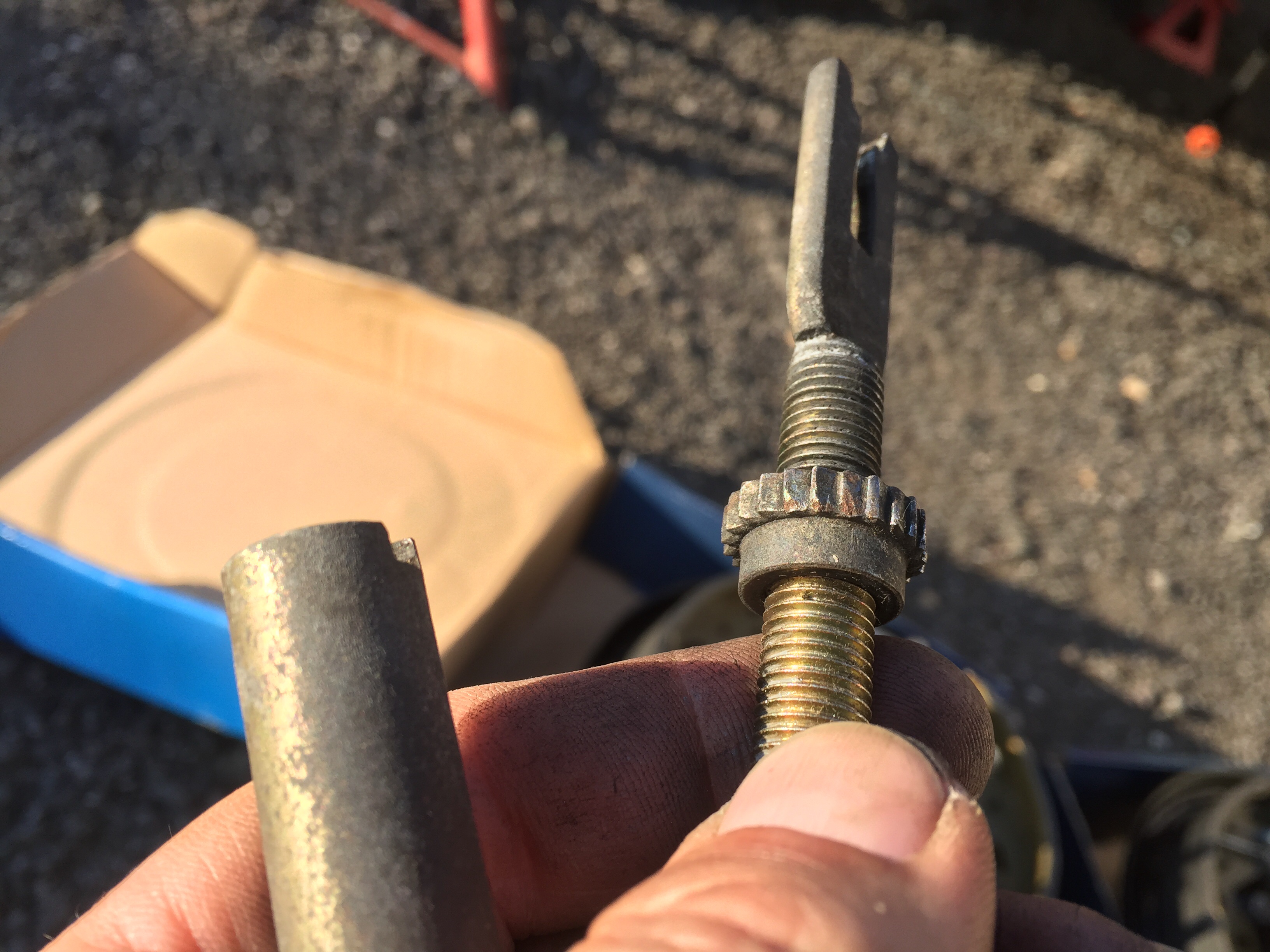

filmarik
Příspěvky: 37
Registrován: 25 říj 2016 23:42
Re: ruční brzda
#13 Příspěvek od filmarik » 18 zář 2018 23:19
mne jedna strana uz nejde dostelovat...
chyba je v samosteli...zbrusenych par zubov...
neporadi niekto,kde to kupit nove?
hladal som na "znamych" shopoch CZ aj SK, ale práve
toto nikto nevedie...
