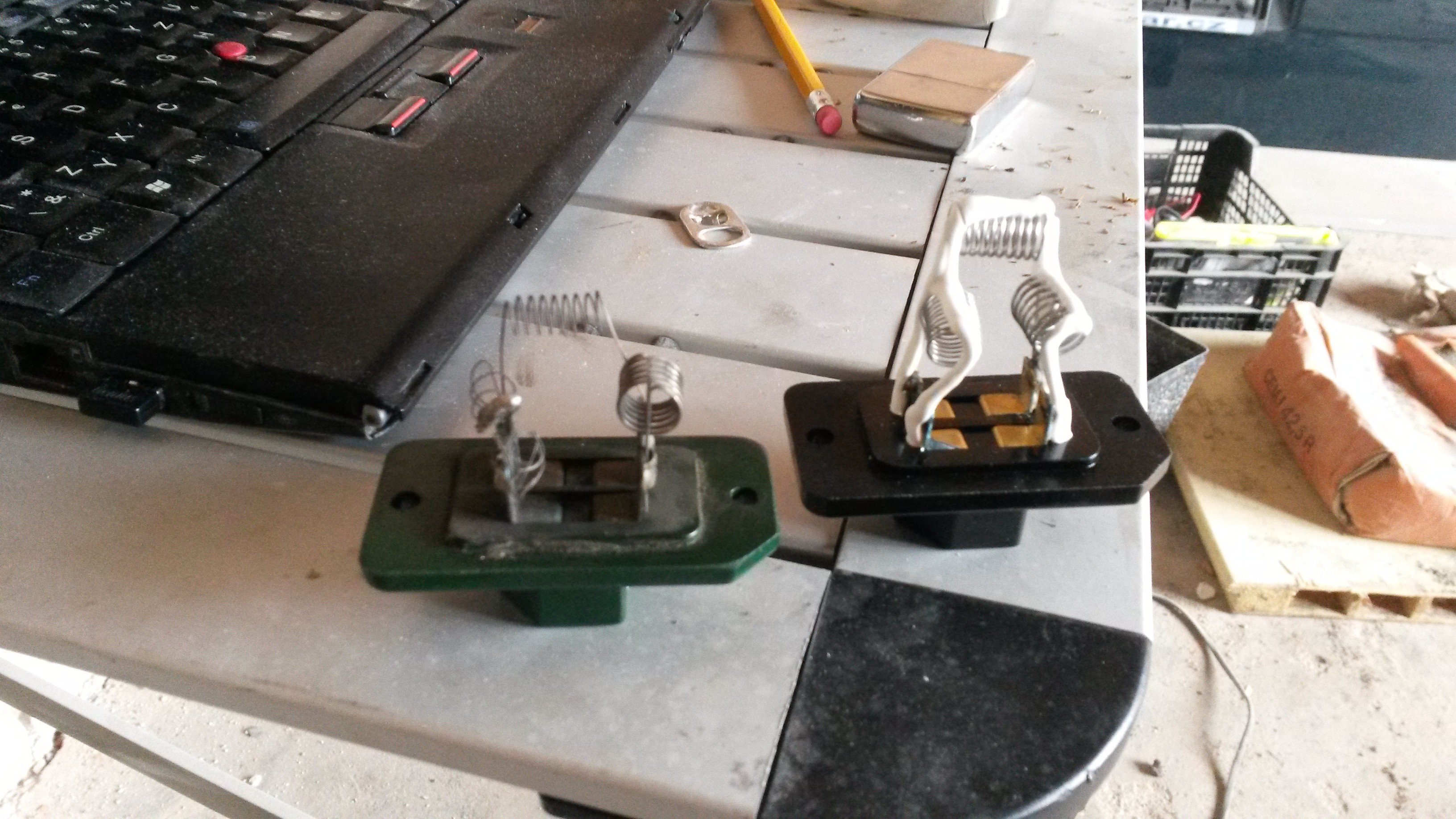

Zdravíčko, už delší dobu mi jely jen rychlosti ventilátoru 2, 3 a 4... Jednička byla přerušená, jednou jsem to spojoval měděným plíškem, ale vydrželo to asi půl roku. Tak jsem pátral a pátral a nechtělo se mi dávat nesmysl za takovou blbost... Tak jsem našel za cca 200 na aliexpressu... Dneska namontováno, rychlosti běží všechny, nic nesmrdí spáleninou nebo tak (jakože to nehoří). Myslim že dobrý
