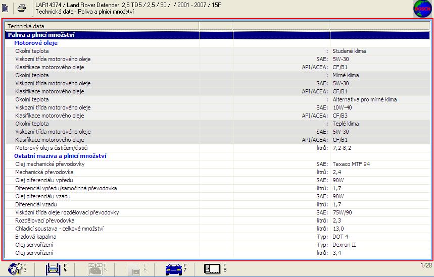

Zdravím potřeboval bych servisní intervaly na defíka pumu,kolik oleje kam patří a tak.Někde jsem to tady viděl ale nemůžu to najít.Díky

tomson píše:Zdravím potřeboval bych servisní intervaly na defíka pumu,kolik oleje kam patří a tak.Někde jsem to tady viděl ale nemůžu to najít.Díky
A kolik km máš najeto a rok výroby ? Pošlu ti přímo co by se mělo při daných km kontrolovat a doplnovat

Díky,přeně toto jsem hledal.Náhodou by někdo neveděl kolik je v pumě chladící kapaliny?

Celkové množství by mělo být 10L. Chladící kapalina dle specifikace WAS-M97B44-D
