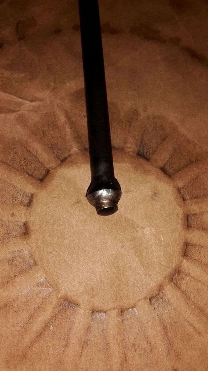

MadTom píše: 28 úno 2018 08:57... ale kulička na konci této tyčky byla všechno jiné než kulatá. Byla omačkaná cca o 5mm.
... moja po 309tkm
Val píše: 28 úno 2018 08:20... aj keď spojka nepreklzuje. Mám najazdené 190000.
... za predpokladu, ze mas overene kilometre tak este cca 100tkm by mala zvladnut. Za normalnych okolnosti (nenechavas presmykovat spojku) je väcsinou problem v pritlacaku a zotrvacniku. Opotrebuju sa skor ako samotna lamela.

Pokud si to dobře pamatuju, tak zpětně nám tehdy došlo, že ten spojkový válec odešel právě v důsledku, že ta tyčka chodila blbě resp. skrz. A upřímně se s tím moc jezdit nedalo, když už se to podělalo úplně. Start se zařazenou rychlostí a řazení nahoru ještě v pohodě, ale podřadit mi nešlo ani za nic :-P Takže jsem to táhl.
... moja po 309tkm
Uz som objednal spojku sadu, bez zotrvacnika, ten sa bude menit ak bude na tom zle (nepredpokladam). Taktiez gufera a to klzne lozisko, ked uz to bude dole. Mne sa zda ze bude problém v tej tycke a vidlici. Spojka vôbec nepreklzuje. Ved dám prípadne fotky v akom co bolo stave, ak to uvidim. Ide mi to robit MIPR tu z fora. Uz mi auto robil a bol som spokojny. Uvidim co ma este caka za prekvapenia. Prinajhorsom prejdem na Toyotu...

Já jsem spojku dělal kvůli kluznému pouzdru v klice - začalo to nejdřív za studena kvičet, potom i za tepla a postupně už se nedalo pořádně řadit, protože když jsme auto nechal na redukci, tak mělo snahu popojíždět i s vyšlápnutou spojkou. Stačilo to přidírající se pouzdro, aby to unášelo vstupní hřídel převodovky. Setrvačník jsem nechal původní, byl skoro jako nový. Lamela byla sice trošku ojetá, ale nic zásadního.

Ovládací tyčka se dá koupit samostatně - měnil jsem ji. Ale ve vidličce je uchycena plechovým držákem, aby z ní nevypadla a to se ti asi znovu složit bez rozborky nepodaří.
Co se týče pouzdra v klice - já mám skoro 2 roky klid. Podle rad znalejších, jsem pouzdro před montáží naložil do oleje, a navíc jsem ho lehce namazal. Doufám, že to nějakou doby vydrží. To původní kvílelo asi 4 roky a postupně se to zhoršovalo.
