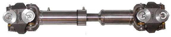

Jenze D2 nema kardan se dvema krizema, ale s krizem a dvoukrizem...
pavel11
Příspěvky: 89
Registrován: 16 úno 2014 16:52
tel.: 725564107
auto: LR DII DIV
Bydliště: Tatce
Re: Korekční ramena Discovery 2
#13 Příspěvek od pavel11 » 07 bře 2018 19:54

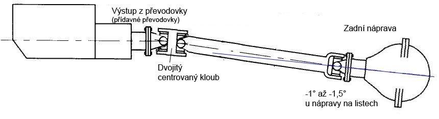

pavel11
Příspěvky: 89
tel.: 725564107
auto: LR DII DIV
Bydliště: Tatce
#14 Příspěvek od pavel11 » 07 bře 2018 20:34
Tak jo, pootočení hrušky u přední nápravy je správně. Dá se to eliminovat kardanem s double křížema na obou stranách a nebo převařením nápravy.
