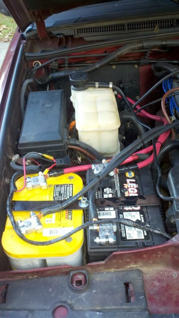

Buď jak máš na fotce - dvě baterky v origo prostoru, nebo takhle v rohu před řidičem, pokud nemá auto webasto:
http://www.discovery2.co.uk/twinbattery.html
