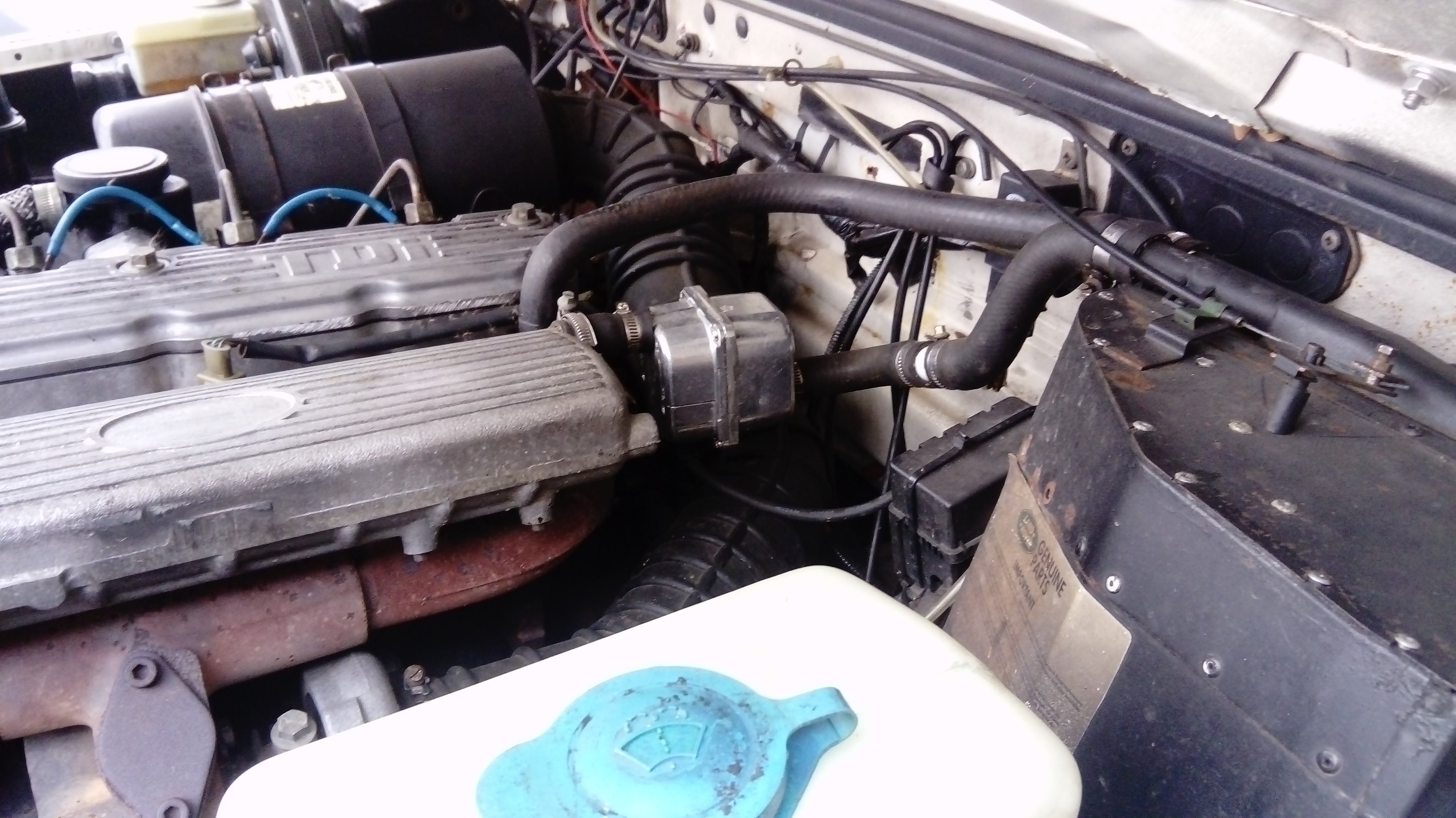

Mám tohle:
https://www.aliexpress.com/item/Newest- ... 0.0.CMLTrM
Používám to asi tři měsíce, téměř denně, funguje perfektně.

Kubo a to má aj nějaké čerpadýlko, nebo to "jen" hřeje?
Re: Predehrev motoru 230 V?
Podle fotky rozebraneho bych si dovolil tipnout ze tam vidim vrtulku a ta by mohla snad trochu čerpat...

Ta vrtulka vypadá na stejný systém, jako jsou čerpadla v pračce - takže by to mohlo docela vodou točit. Spíš jde o to, kam to zapojit do okruhu, aby to pokud možno neovlivňovalo běžnou funkci motoru.
A poznámka na okraj - pro napájení doporučuji zapojit přes proudový chránič, není nic lepšího, než proražená izolace topného tělesa a následně fáze na karoserii auta. Pokud už tak elektrika není udělaná, tak existují i zásuvky přímo s chráničem integrovaným.

Je v tom čerpadýlko, dal jsem to u defíka 300Tdi na hadici k radiátoru topení, podmínka je aby to bylo pod úrovní hladiny chladící kapaliny v expanzce, montáž je jednoduchá rozříznout hadici kousek zkrátit a nasadit topení, je to lehounký tak to drží jen na hadici, motor je podle teploty venku během 30 až 60 minut pěkně předehřátý.
Defender 110 300Tdi automat.

Aj ja som si zakupil ten "gerét" z aliexpresu, cena do 50 € a poštovné v cene. Vozím ho už asi mesiac v aute a špekulujem, kam ho v D2 dať. Je k tomu priložená aj univerzálna schéma ako to zapojiť, ale takisto by som nerád narušil cirkulaciu vody nevhodným umiestnením. Uvažoval som dať to na miesto teplovodneho webasta, ale z RAVE som sa nevedel vysomáriť, kde sa originálne zapája.
Kam sa zapája webasto? predpokladám že niekde na výstup za radiatora? Nemáte to niekto vyfotené?

v RAVE je schéma, jak v motoru cirkuluje voda, a potom v nějakém online katalogu dílů kouknout, jaké tam patří hadice s a bez Webasta.

Jakym smerem tece voda je samozrejme v RAVE: http://workshop-manuals.com/landrover/d ... lant_flow/

Jo, ovládáním z kabiny jen otvíráš a zavíráš klapky vzduchu, buď dovnitř nebo ven.

Směr proudění vody tedy od topení k hlavě? Nemáte někdo tip, jestli to takhle dát i u TD5?
Díky , mám TD5 , pokud to chápu správně dám před topení na přívodní hadici výměník tepla( do série- v podstatě další radiator) a za topení na výstupní hadici předehřev motoru( tuším, že i v návodu na alíku je to umístěno za topením) , prosím o potvrzení, zda je má úvaha správná, děkuji moc
