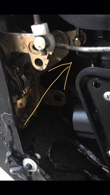

Zdar, u Defenderu r.2003 s centralem mi nejdou otevrit zadni bocni dvere. Central funguje (cvaka), ale asi vypadlo nejake tahlo, jelikoz zevnitr ani zvenku to nejde otevrit. Znamena to sundat kryt na zavrenych dverich a tahlo najit. Nevideli jste nekdo prislusnou operaci na Youtube? Zatim nenachazim. Dik Carlos

Bývá špatný i samotný zámek a někdy nezbude nic jiného, než vzít flexu a zevnitř přeříznout západku.
a pak dát nový zámek i západku.
Na řezání tam není moc místa :evil:

Mě se podařilo opatrně "sundat" (poodtáhnout) čalounění na zavřených dveřích a škvírou dveře otevřít. Pak už šlo vše v pohodě...

A cvaká určitě ve dveřích, nebo cvaká v těch jiných? Dost se lámou dráty co vedou ze dveří do sloupku.

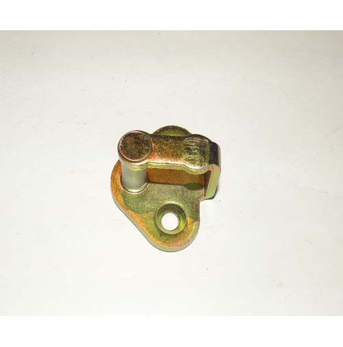

Tak jsem si udelal cas na rozborku/sborku. Kryt se da otevrit i na zavrenych dverich. Pak se ponici igelit, ktery ma izolovat vnitrek dveri. Central funguje dobre, zadna tahla nebyla rozpojena. Promazani nepomohlo. Tak jsem zkusil jit po mechanismu otevreni zvenku - a bylo to tam. Klicka, kterou to taha, kdyz zvenku otevirate, sice nebyla vypadla, ale natazena a k samotnemu zamku uz se zadny tah nedostal. Utazenim zavitu a "chirurgickym" navracenim klicky a pojistky na puvodni misto se dvere ozivily. Uz o tom nekdo psal na anglickem foru.
