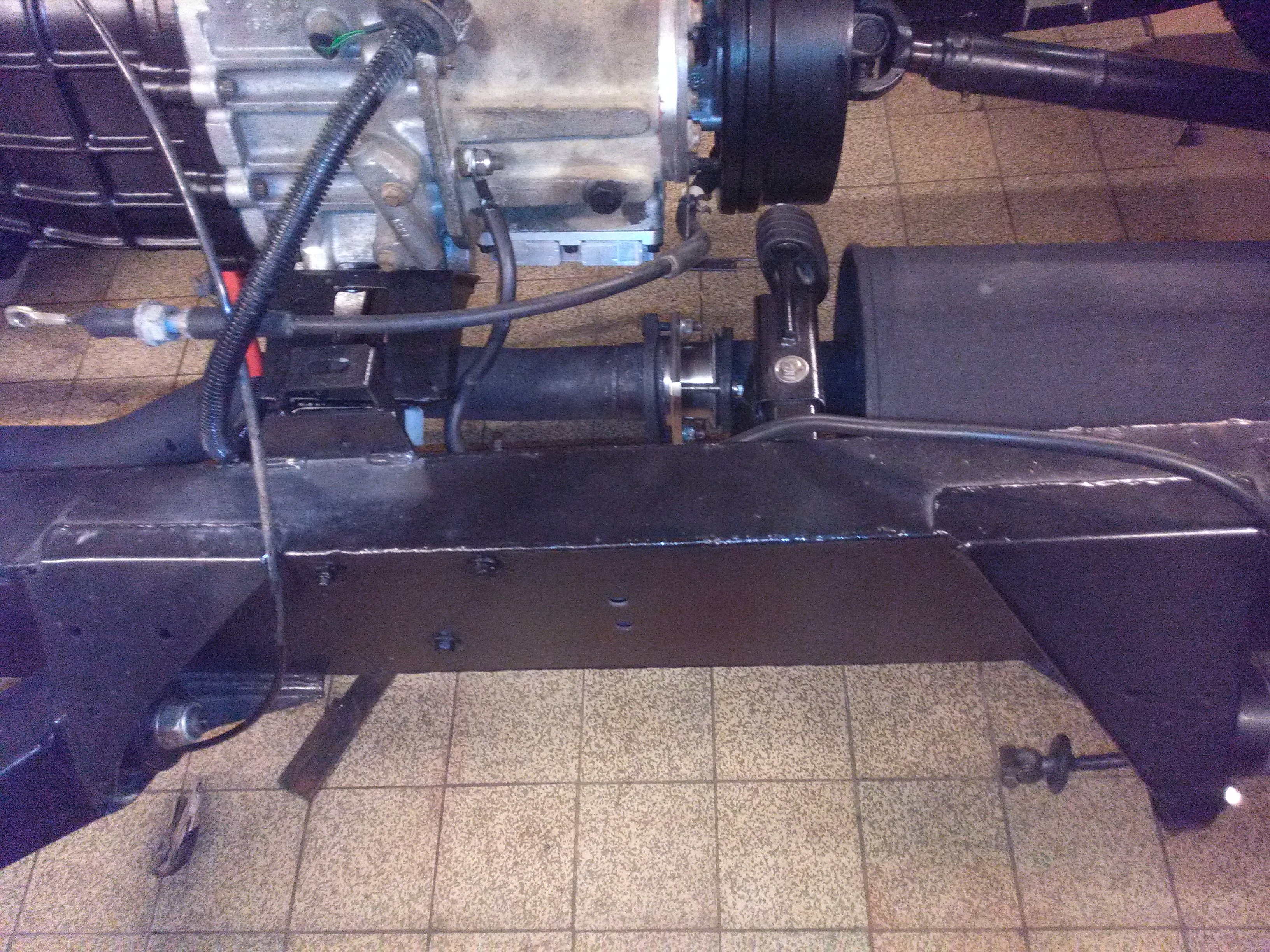

Při výměně výfuku na 90 r.v.1996 kde byl původně výfuk se dvěma tlumiči jsem namontoval potrubí s jedním tlumičem které bylo na ročník 1997. První díl jsem ponechal původní protože by měl být stejný. Zadní dva díly Britparts jsem opískoval, našopoval a natřel. Jaké však bylo překvapení že mi potrubí nesedělo o 4cm! Nechtělo se mi potrubí řezat a vevařovat kus trubky nebo pružný díl a pak znovu pískovat a šopovat a tak jsem udělal z nerezi vsuvku. Neví někdo z vás kde byla chyba? (Spatně naohýbané potrubí z Britpartu, nebo jsem měl namontovat jiný přední díl?)

skipper_pa píše: 19 led 2018 11:43 Při výměně výfuku na 90 r.v.1996 kde byl původně výfuk se dvěma tlumiči jsem namontoval potrubí s jedním tlumičem které bylo na ročník 1997. První díl jsem ponechal původní protože by měl být stejný. Zadní dva díly Britparts jsem opískoval, našopoval a natřel. Jaké však bylo překvapení že mi potrubí nesedělo o 4cm! Nechtělo se mi potrubí řezat a vevařovat kus trubky nebo pružný díl a pak znovu pískovat a šopovat a tak jsem udělal z nerezi vsuvku. Neví někdo z vás kde byla chyba? (Spatně naohýbané potrubí z Britpartu, nebo jsem měl namontovat jiný přední díl?)IMG_20180116_162631.jpgIMG_20180116_152717_1.jpg
to chyba :grin:

#3 Příspěvek od skipper_pa » 28 led 2018 13:33
No to je tedy odpověď...
Stejnou jsem dostal od pětileté vnučky.
Podotýkám že rám i motorizace je u těchto variant stejná a držáky výfuku jsou z verze s jedním tlumičem.
