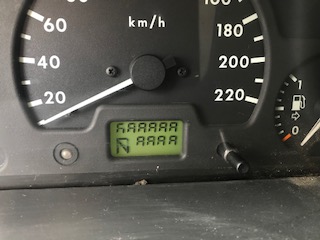

nazdar chlapi mam discovery 2 td5 102kw 2004 a mam taky problem že toči ale nenaštartuje, čo čitam fora tak to bude asi imobilizer , viem sa ho zbavit aj sam alebo treba k tomu nejakeho špecialistu? alebo to može byt niečo ine? možno foto pomožu dik

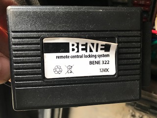

Tak krabička BENE je něco neoriginálního, takže doporučuje nejdřív zkusit zjistit, zda k tomu někde nenajdeš nějaký manuál. D2 má imobilizér a dálkové ovládání jako standardní součást. Podle displeje s kilometry a toho co to ukazuje divné, bych řekl, že úvaha o vlivu imobilizéru je na místě, spíš jde ale o to, jestli toho originál vestavěného, nebo toho doplněného. A dále, proč tam někdo vůbec něco doplňoval.

A hlavne ten cifernik nie je z auta 2004.

Takoveto veci jsem mel v manualni D2 TD5 na displeji, kdyz byly ridici jednotky plne vody. Ze jsou budiky predfaceliftove je dobry postreh, to bude jeste zajimavy pribeh.

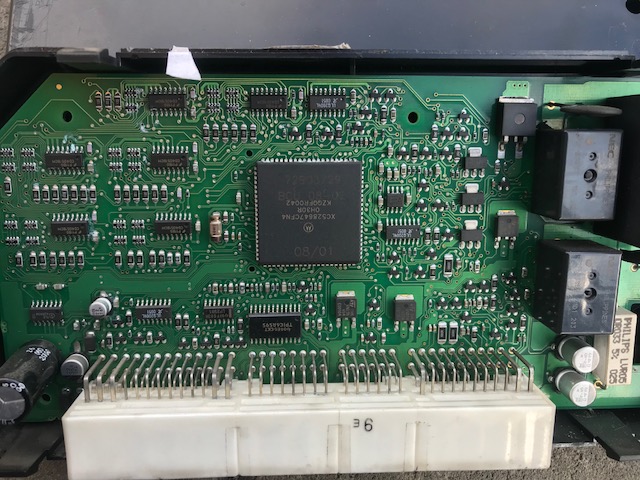

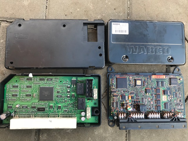

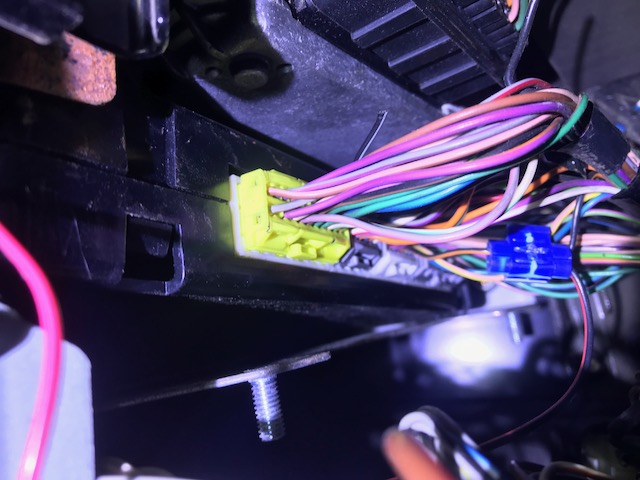

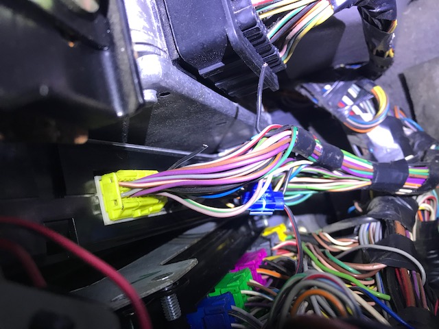

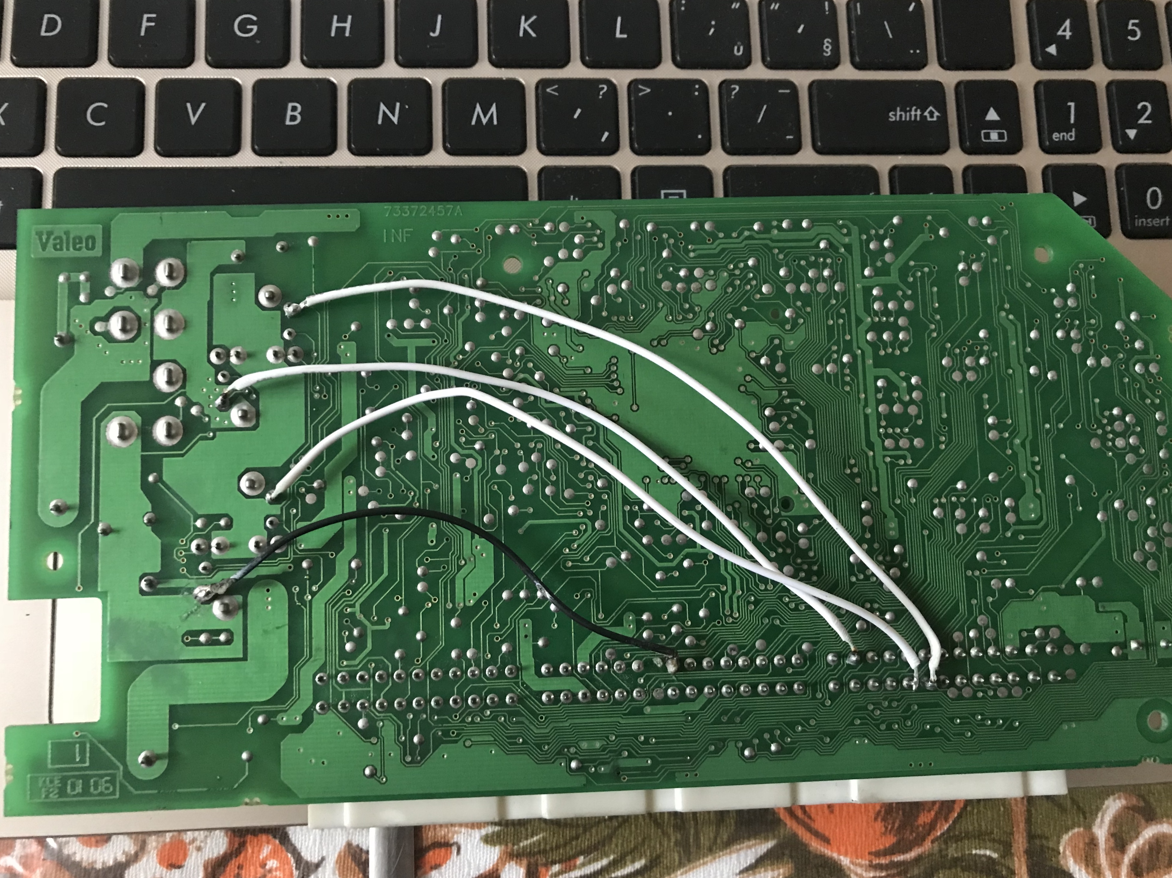

vybral som 2 dosky a nevyzera žeby na nich bolo niečo robene skor pod nimi s kablami....a tej robory s pajkou je tam vela?

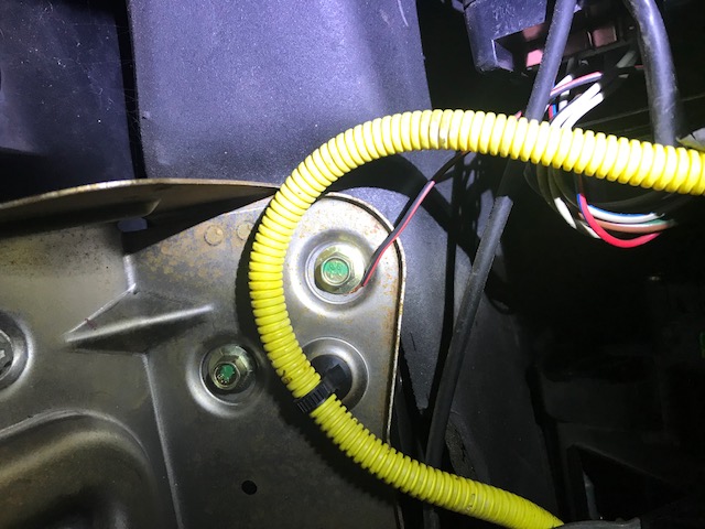

#9 Příspěvek od kubo » 03 led 2018 11:35

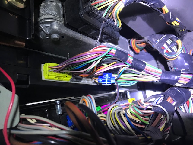

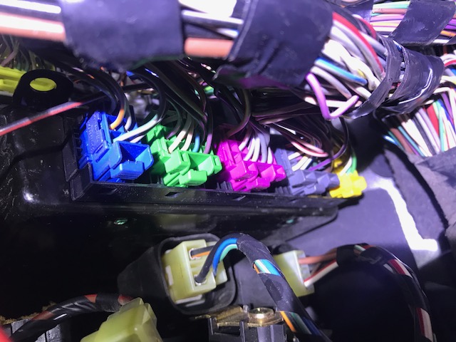

ešte dalšie foto

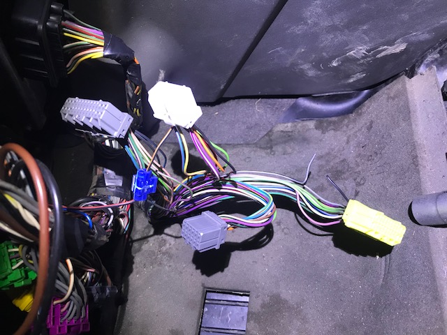

Ale zo zadu sa nieco skryva

Tak řídící jednotka v kovovém krytu je SLABS - řídí brzdy a případně vzduchový podvozek.
Ta druhá, na které je pájeno je BCU. Docela nehezké je jak do drátování zezadu - takovéhle dráty, když už se dělají, tak je nutné alespoň přilepit k plošnému spoji, aby se neuklepali. A ty přestřižené dráty ve svazku jsou také pěkné - slušnost je na ten ustřihnutý konec dát kousek smršťovací bužírky, aby se to náhodou něčeho nedotklo.
Tohle chce diagnostiku - jestli se do BCU a dalších jednotek vůbec dostaneš, a pokud ano, tak opravit do originál stavu - BCU a originál klíče s DO se dají použité sehnat za rozumné ceny.

svietilo SRS ciže airbag , raz nesvietilo a budiky nešli vobec ani truba bolo vybrate relatko na trubu v poistkach pri agregate, strčil som ho naspat trubit trubi budiky občaš rozsvietia ale ne a ne naštartovat...bolo tam čarovane s centralnym uzamykanim kedže sa original kluč rozsypal podla mna aj preto ta je tam ta skrinka BENE...a ta diagnostika je nejaka original na LR alebo tam pasuju aj ine? ked uz to bez toho nejde
