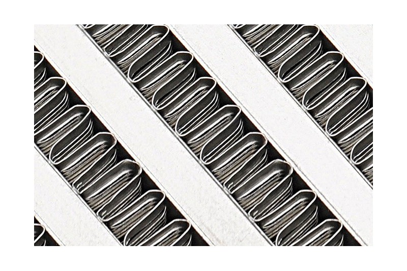

Ona má možná ta vysoká cena cooleru od allisportu opodstatnění. Používají jiný profil který má o 50% větší povrch. Tím pádem má větší účinnost při stejném rozměru.

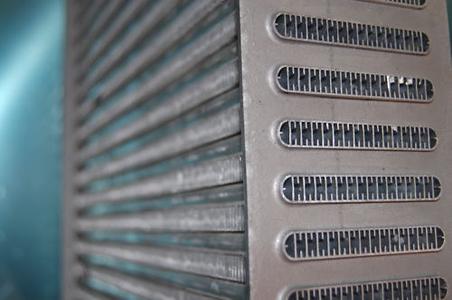

Ano, nepochybuji, že to nejdůležitější se skrývá uvnitř.... ale víme co konkrétně tam uvnitř je? Na stránkách allisporu jsem našel toto.

Poláci FMIC takto
intercooler 2.jpg (117.36 KiB) Zobrazeno 10976 x
Hubert
Příspěvky: 2536
tel.: 724878985
auto: D1 300 TDI, D3 TDV8
Bydliště: Kousek do Třebíče
Re: Výroba intercooleru

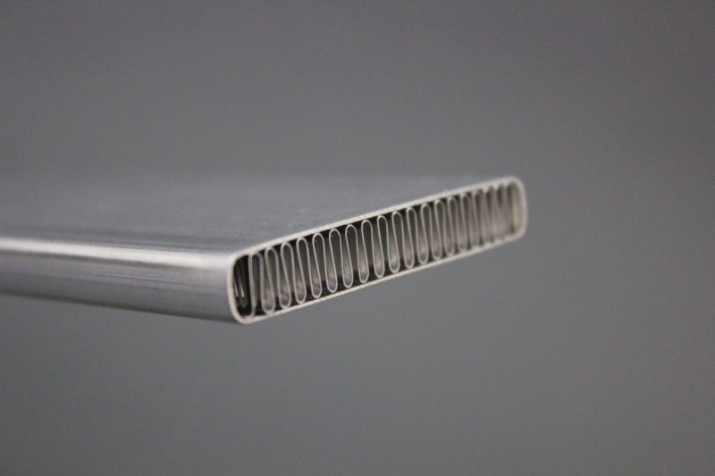

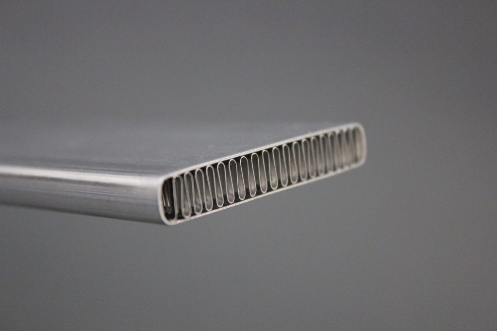

#17 Příspěvek od Hubert » 22 úno 2017 00:45
Na každá fotce máž detail něčeho jiného.
Na první je detail vnitřku ale asi ne cooleru od allisportu.
Na druhé je mezižebrování chladiče.
To je vnitřek Intercooleru Alllisportu:
