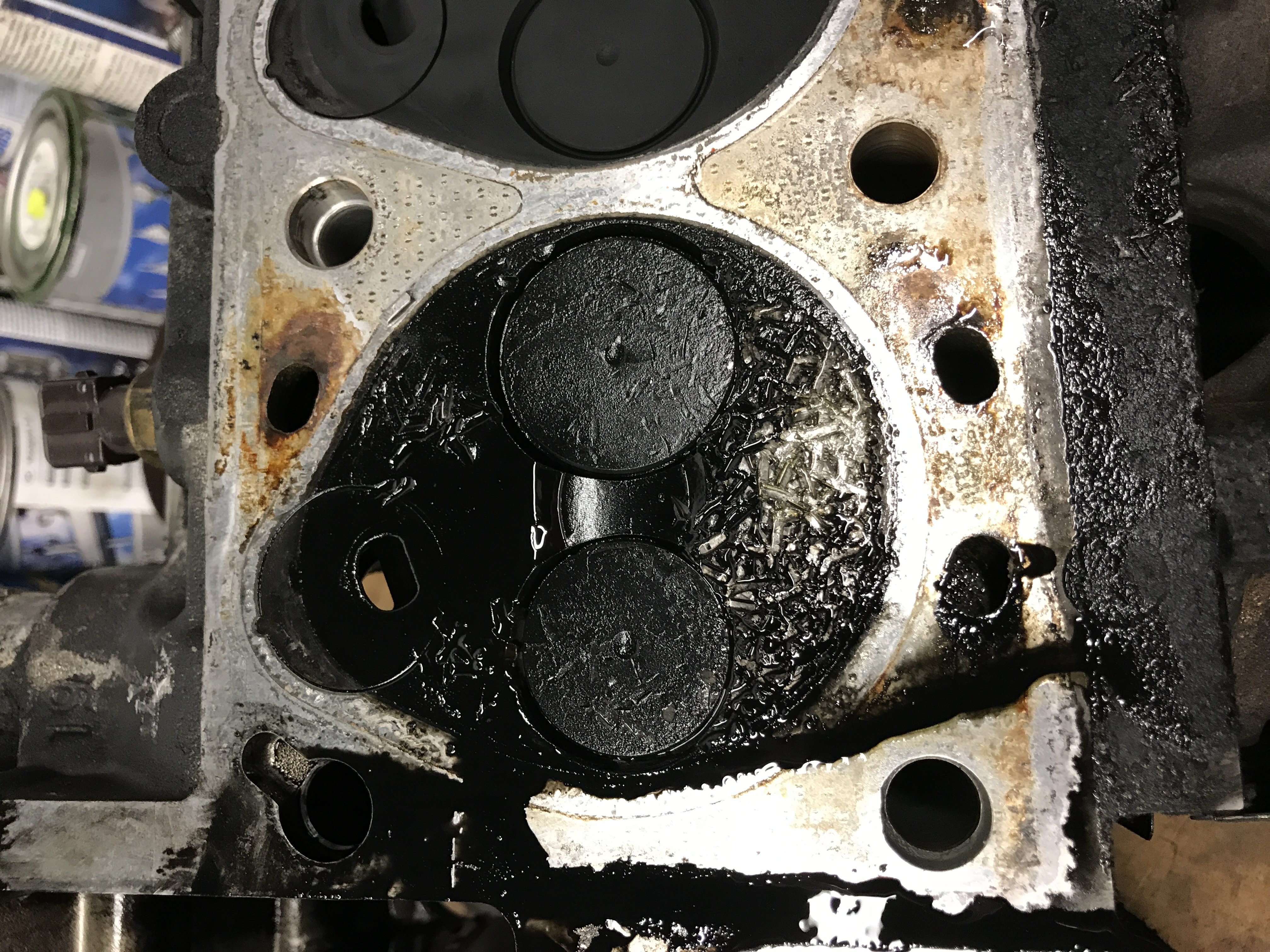

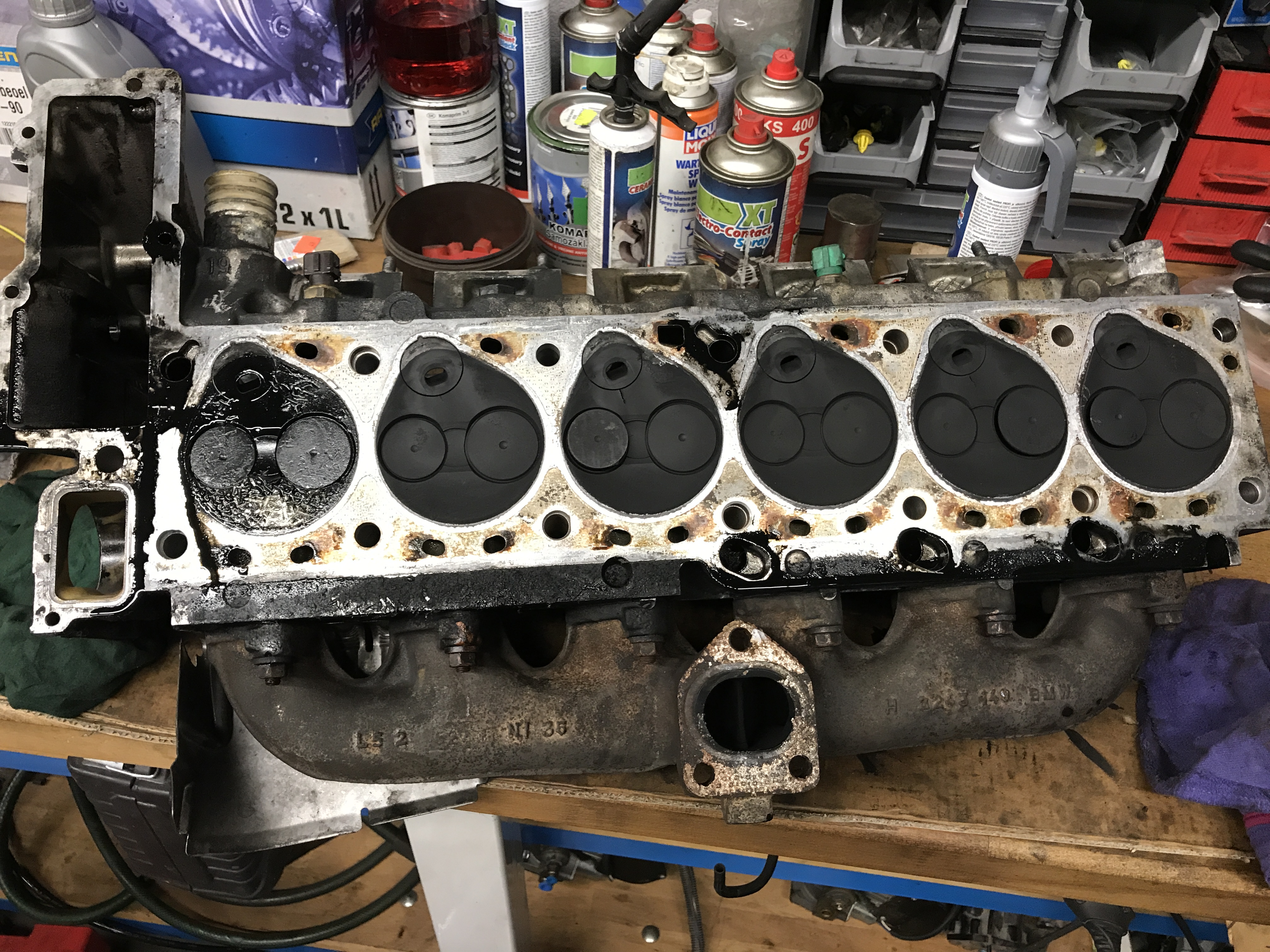

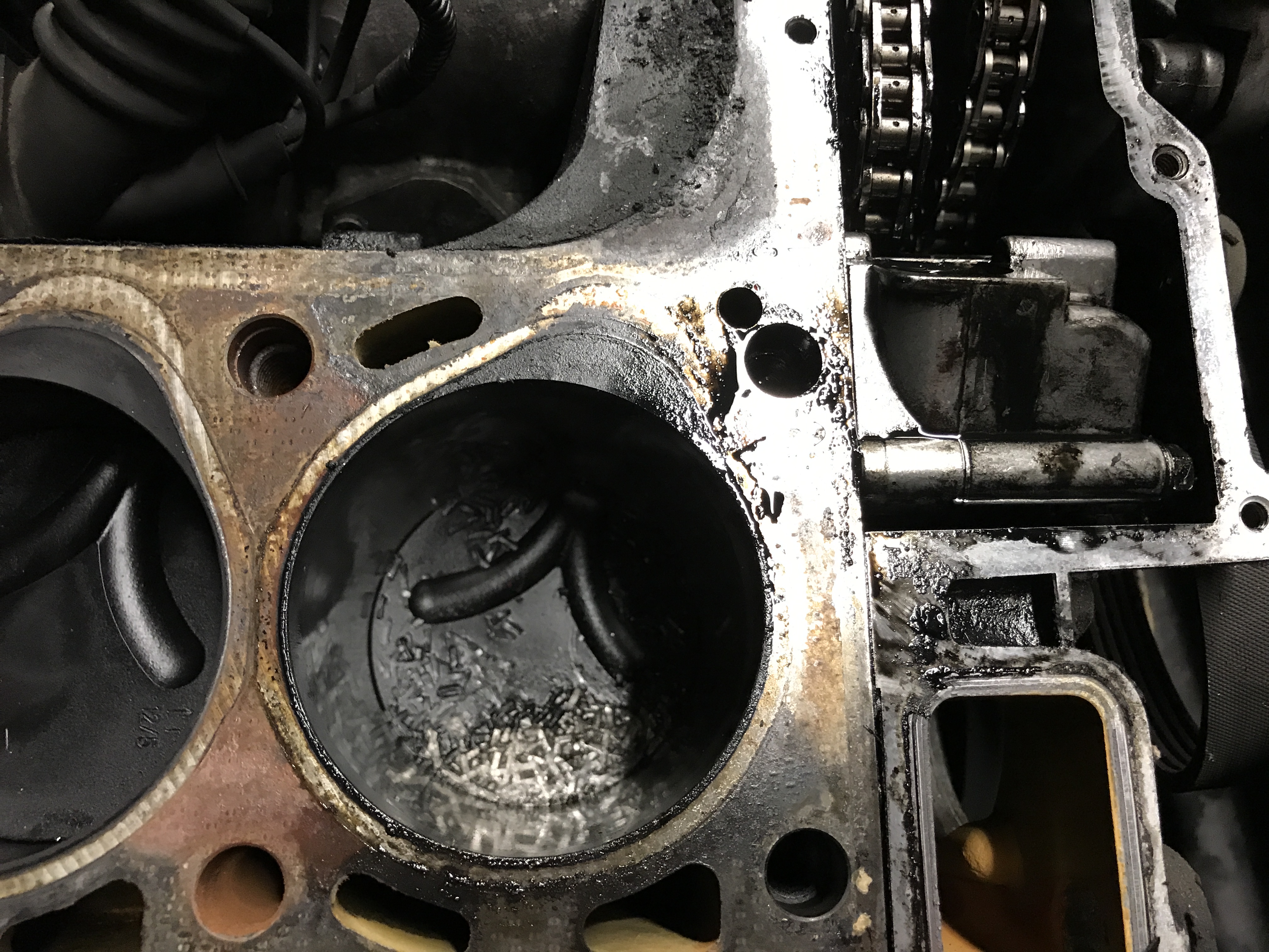

Tak ten 1 a 6 nemá NIC..3 má 16..Zbytek má něco přes 20....Teď se vše začíná dávat dolů a asi dám pisty z druhého motoru dam všude nové kroužky výbrus hlavy nové těsnění...Co by bylo ještě dobré provést ať mám klid???Diky

C__Data_Users_DefApps_AppData_INTERNETEXPLORER_Temp_Saved Images_DSCF8062.JPG
C__Data_Users_DefApps_AppData_INTERNETEXPLORER_Temp_Saved Images_DSCF8062.JPG (140.89 KiB) Zobrazeno 7483 x

Tady je pricina toho ze motor nema kompresi...Mel hlad

Děkuji CAR PRESTIZ(Kokešek)ZA SKVELOU OPRAVU UZ SE PROHANIME BOHUZEL NA ŠKAREDÝCH KOLECH 😁 ALE NEVADÍ DĚKUJI MOC KONEČNĚ POŘÁDNÝ DÁREK NA VÁNOCE
