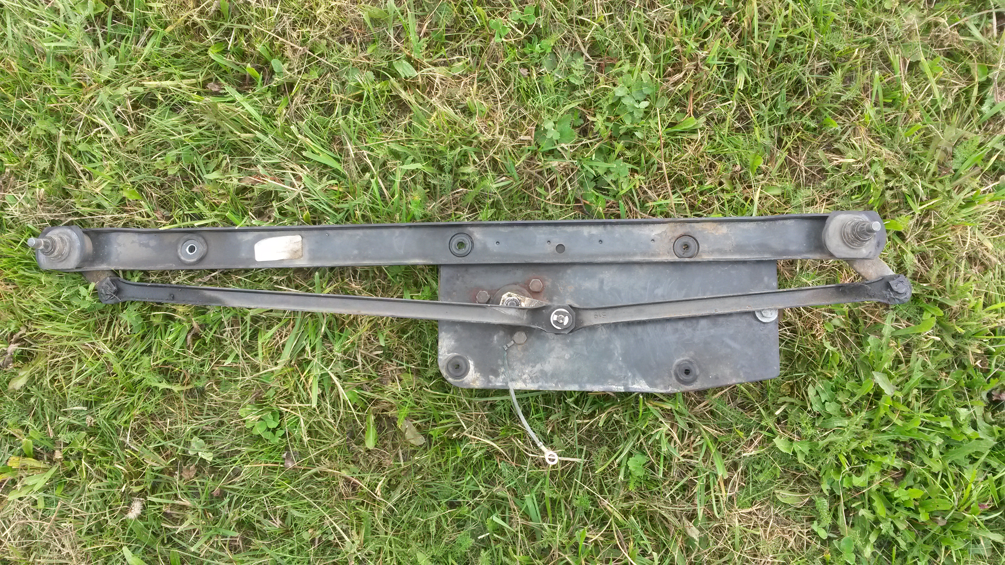

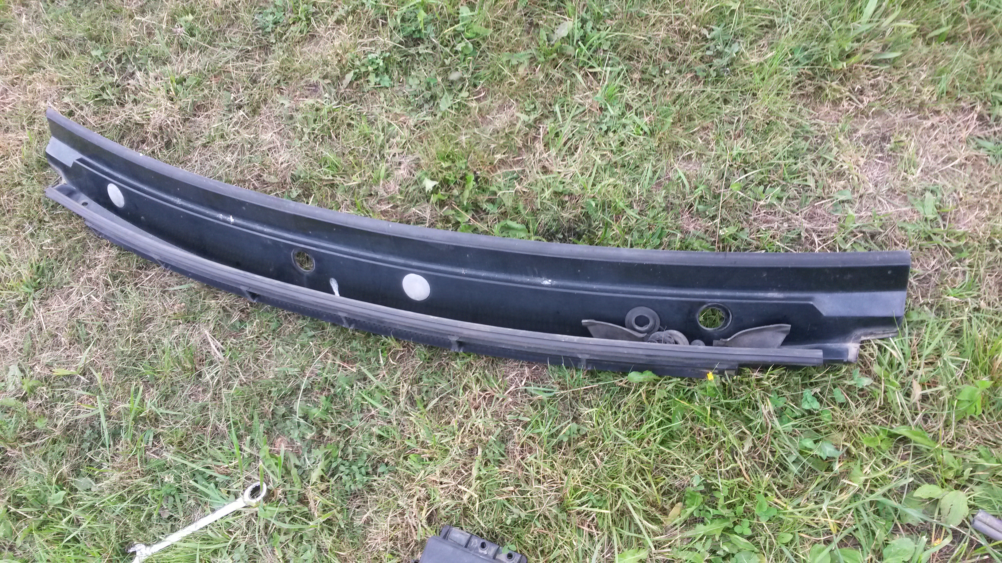

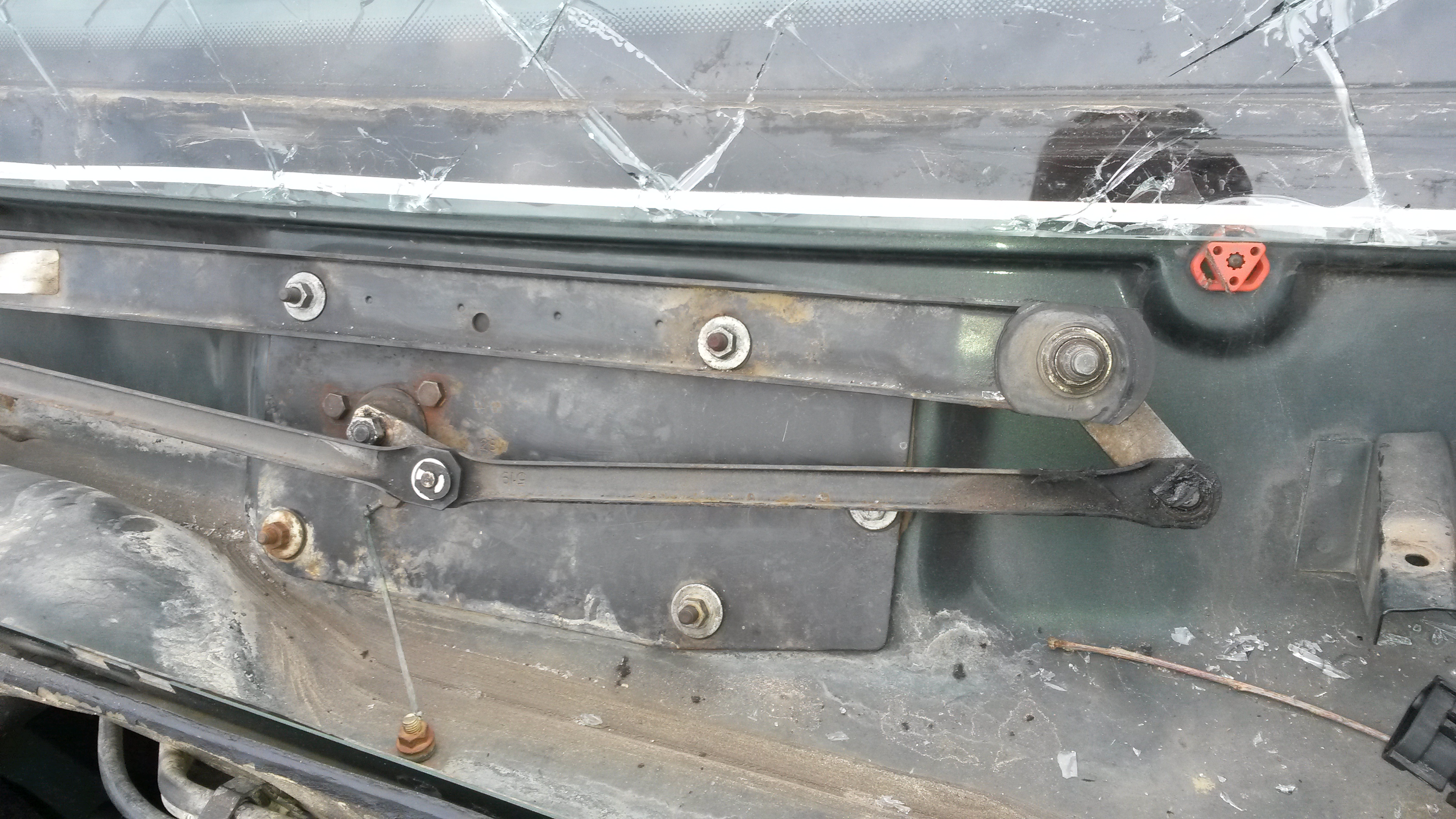

Napíšu, co jsem já vypozoroval o stěračích na D2.
Prvně pokud člověk chce k tomu mechanismu stěračů, je potřeba zahodit kapotu. Zkoušel jsem to s otevřenou zavřenou, postě ty 4 šrouby odšroubovat a kopotu dopryč. Pak už je ten plast pod oknem celkem rozumně přístupnej, kromě samotných stěraču je v tuto fázi potřeba sundat ty velké matky, co jsou pod stěračema (devatenáctka klíč, nebo tak něco). potom ten plast drží na dvou plastovejch šroubkách po stranách a jednom opravdovým prostřed, pak to chce citlivě vytahat takové gumové hajzlíky po stranách a pak už to jde sundat - ten plast. Nepolámat!
Pak je pohled na mechanismus tak jak je na foto "sterace 1" je tam videt ta deska mechanismu z jejíž druhé strany je motorek. Já neměl nikdy velké vůle v osách mechanismu, ale je možné si povšimout, že ta deska mechanismu je tam chycená na 4 matkách a jednom šroubu plus je ještě jeden bod před spolujezdce u pravého stěrače. Toto všechno uložení je jakobvy v silentblokách, takže celý ten mechanismus má určitou šanci vibrovat, což umožňuje určitou kompenzaci drhnutí stěračů, ale rozhodně by ten mechanismum neměl být volný, tj rachtat v celé kastli.
Až budete sundavat těch pět matek, co drží ten mechanismus v kastli, tak zjistíte, že jsou to 4 matky a jeden šroubek. Ten šroubek je jakoby pod táhlem k levému stěrači a ikdyž si můžete volit polohu toho táhla (pustit stěrače a stopovat je tak, že vypnete klíček v zapalování) nakonec zjistíte, že všechny polohy táhla jsou na hovno. Pokud si necháte ten šroubek jako poslední tak vzhledem k získané vůli, jde vyndat docela dobře - to je třeba mít na paměti až to budete dávat dohromady, protože to je třeba tím šroubkem začít - protože pokud napřed dotáhnete ty 4 matky, tak už tam pak ten šroubek nedáte.

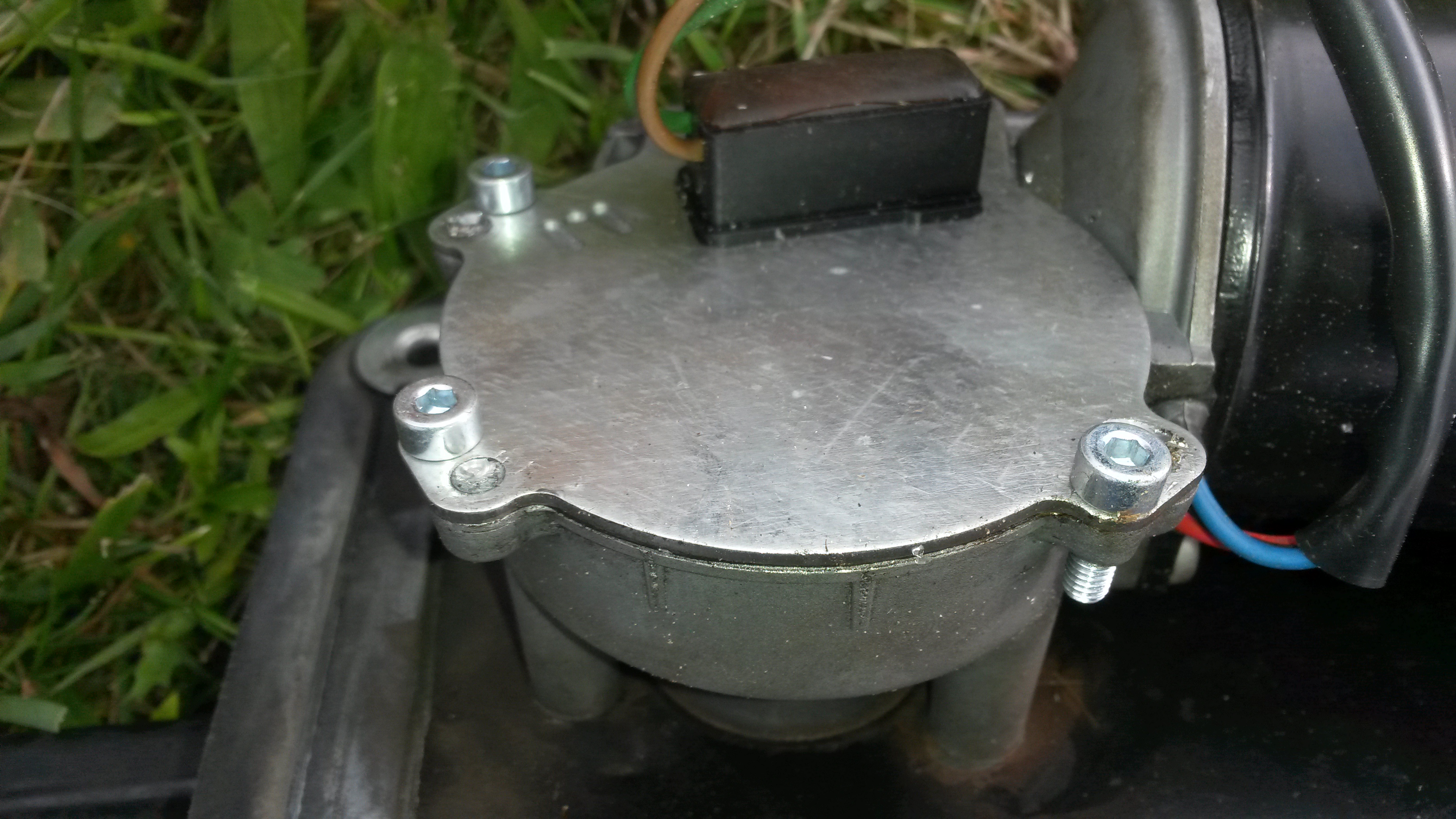

Pak tam mám fotku jak je to vyndané, také fotku toho krycího plastu a nakonec fotku samotneho motorku, který má v části za šnekovým převodem uvnitř i kontakt koncove polohy. Ta šneková převodovka je zanejtkovaná, ale vedle každého nejtku je příprava pro kutily, kteří zde snadno vyříznou závit m4 a tak lze znovu převod uzavřít - já imbusama.
