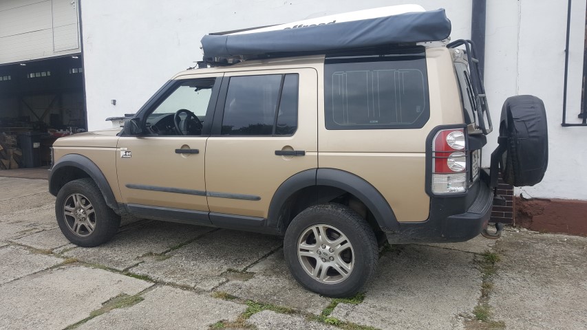

Jeden rychlý ranní leveling [emoji16]

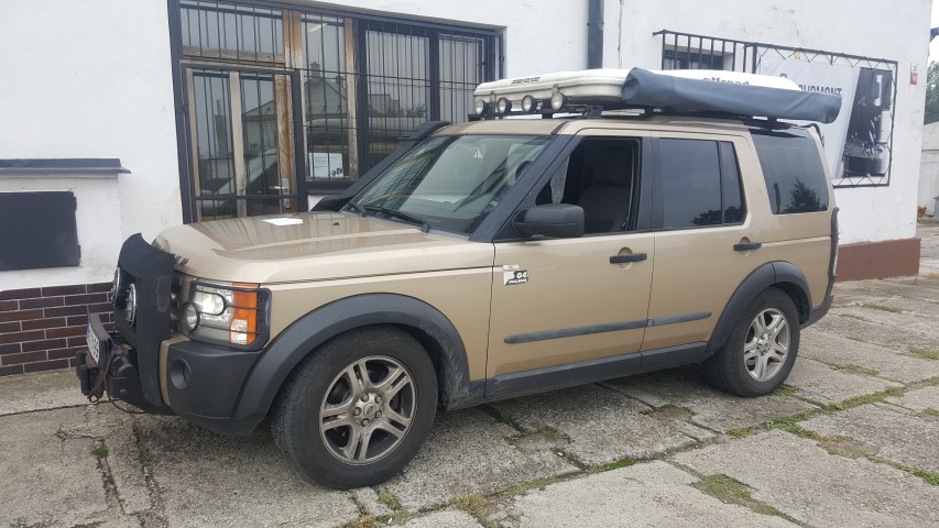

Taky už se připojuji k velkým díkům a nové hračce do auta bez které by prostě život byl horší
Instalace hotová za 10minut, kalibrace za 2min a hraní půl hoďky
Po dvou dnech funguje bez problému.
Tak jedna dole a jedna nahoře

leveling - OK
-stále jsem ovladač (krabičku) nikam pevně neumístil a přemýšlím, jestli je to vůbec nutné. Když se jezdí po městě, může být odpojená a schovaná. Když se jede v terénu, je dobré ji mít po ruce a při jízdě si auto zvedat podle aktuální potřeby.
Jezdili jsme na motokrosové trati a stačilo 2,5cm nad "standard", když jsme přejížděli hrany, zvedl jsem to na 5,5 nebo 7,5 a pak následně zase snížil, ať se netrápí klouby.
Při výjezdu z brodu, který už rozhrabalo 20 aut přede mnou jsem dal 7,5cm nad offroad a bylo to bez problému a auto nepadlo do nouzáku.
leveling - OK
