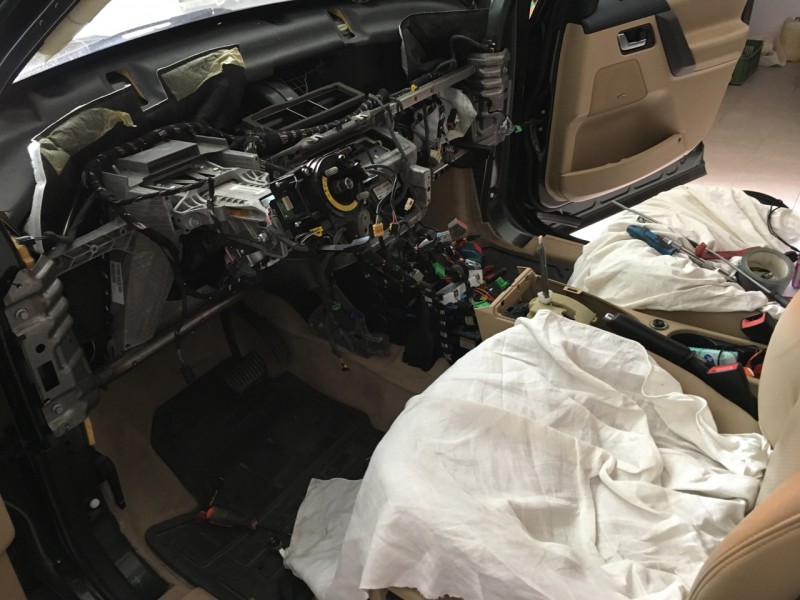

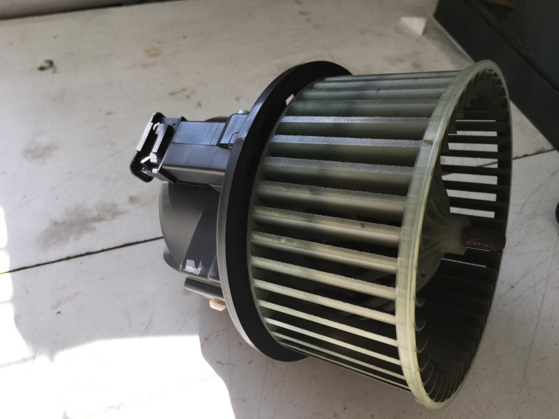

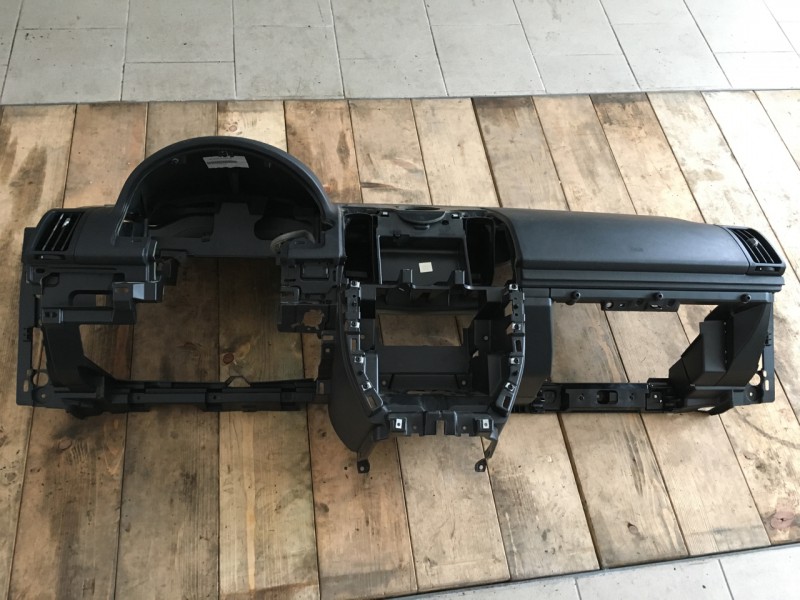

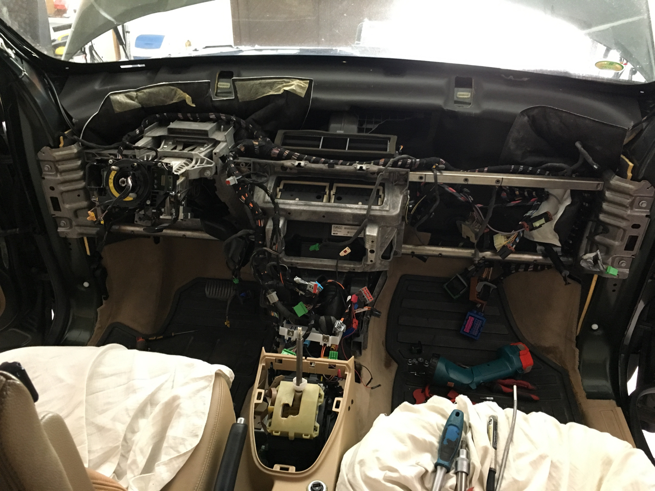

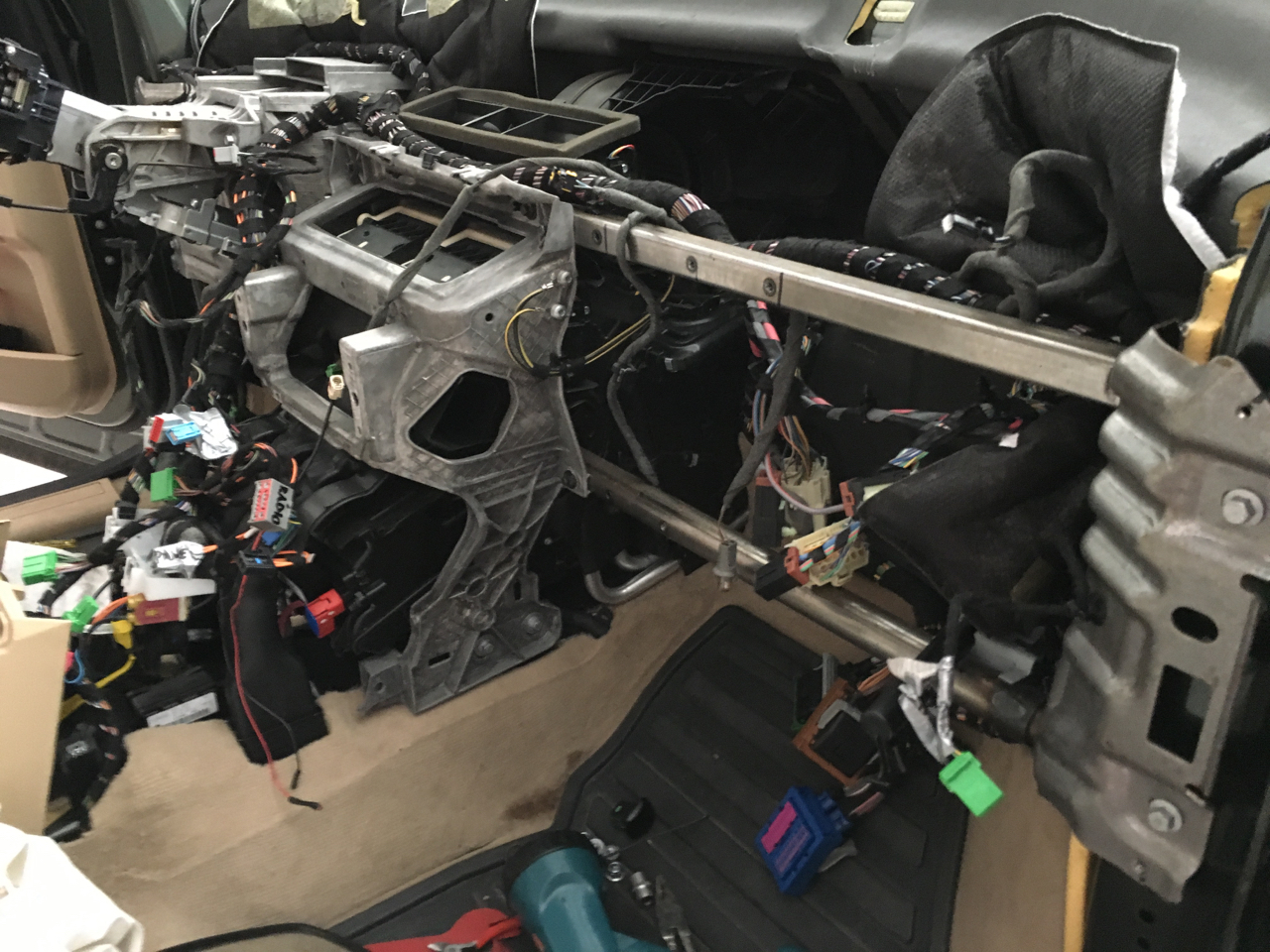

Pár obrázkků pro ty, kterým začne povrzávat ventilátor topení a budou uvažovat o výměně. Kvůli přehození motorku s ventilátorem za cca 1.800,- Kč, je třeba to takhle rozbombardovat. Dle originál technického popisu bychom ještě měli vypustit klimu a oddělat trubky, ale to jsme zvládli tak nějak "počesku" obejít.

Slušný. Občas mi na RRS zapíská ventilátor při brždění a přesně tohodle se děsím...

Už mám taky koupený nový. Za jak dlouho to vyměníte? Stavil bych se, na 1-2 espressa?

Old Black píše: 13 črc 2017 22:13 Už mám taky koupený nový. Za jak dlouho to vyměníte? Stavil bych se, na 1-2 espressa?
Tys byl vždycky vtipálek... :Pohoda: . Tolik melty vypít bys nepřežil. Práce pro dva kluky ne celej den. Celkem 20 hodin.

Spadla mi čelist a došel humor. Neměli by se tam preventivně ještě něco udělat, když je to tak vykuchaný?
