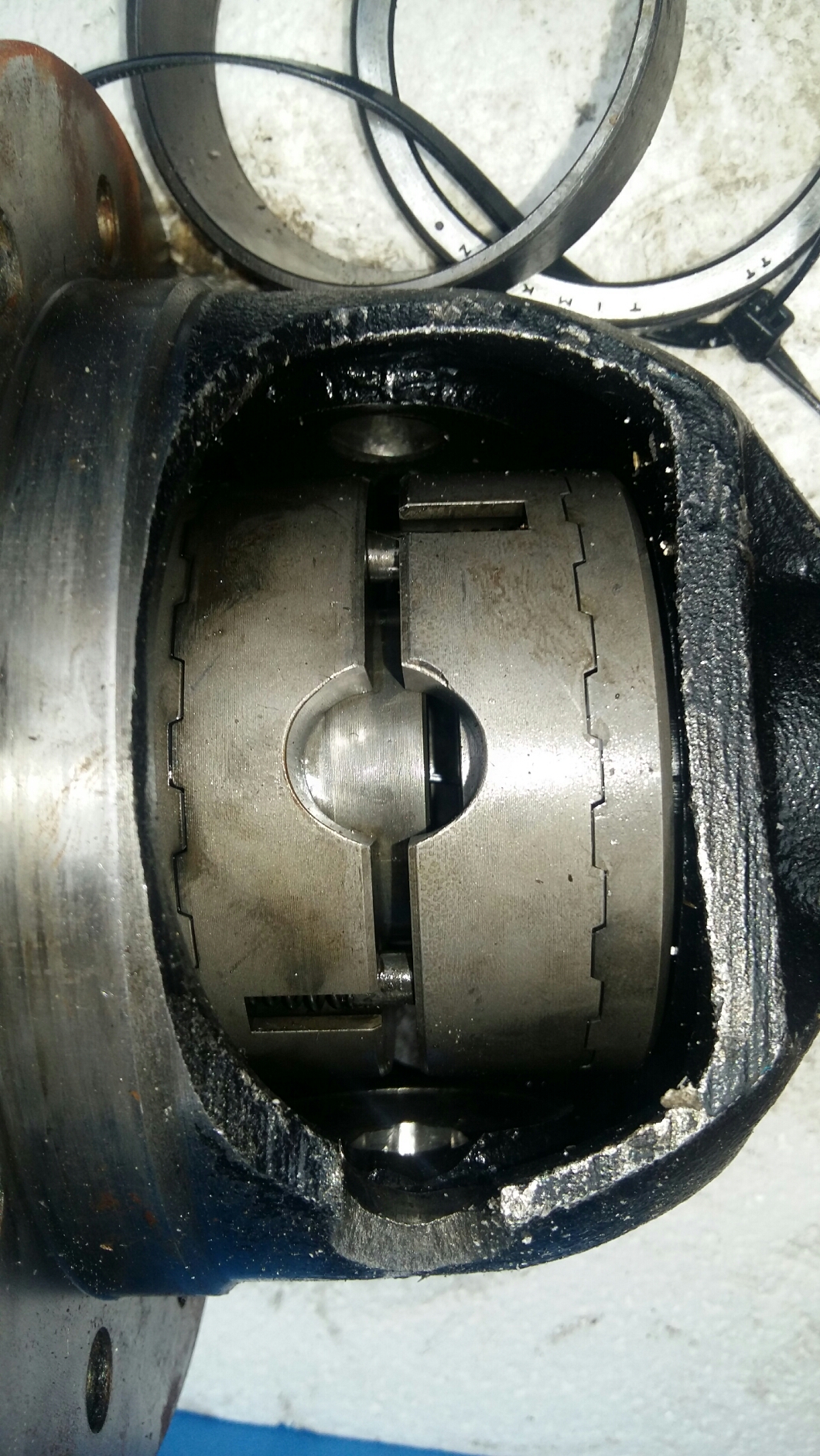

Predám automaticku 100% uzavierku na Land rover s 24 dražkovymi poloosami. Je to od Matošky (axlelock). Celkovo v dobrom stave ale chyba stredovy čap! "Poškodenie" len kozmeticke!
Cena: 180€

Ahoj a co sa stalo tomu capu? Mam zaujem ak sa da kupit ako nahr. diel

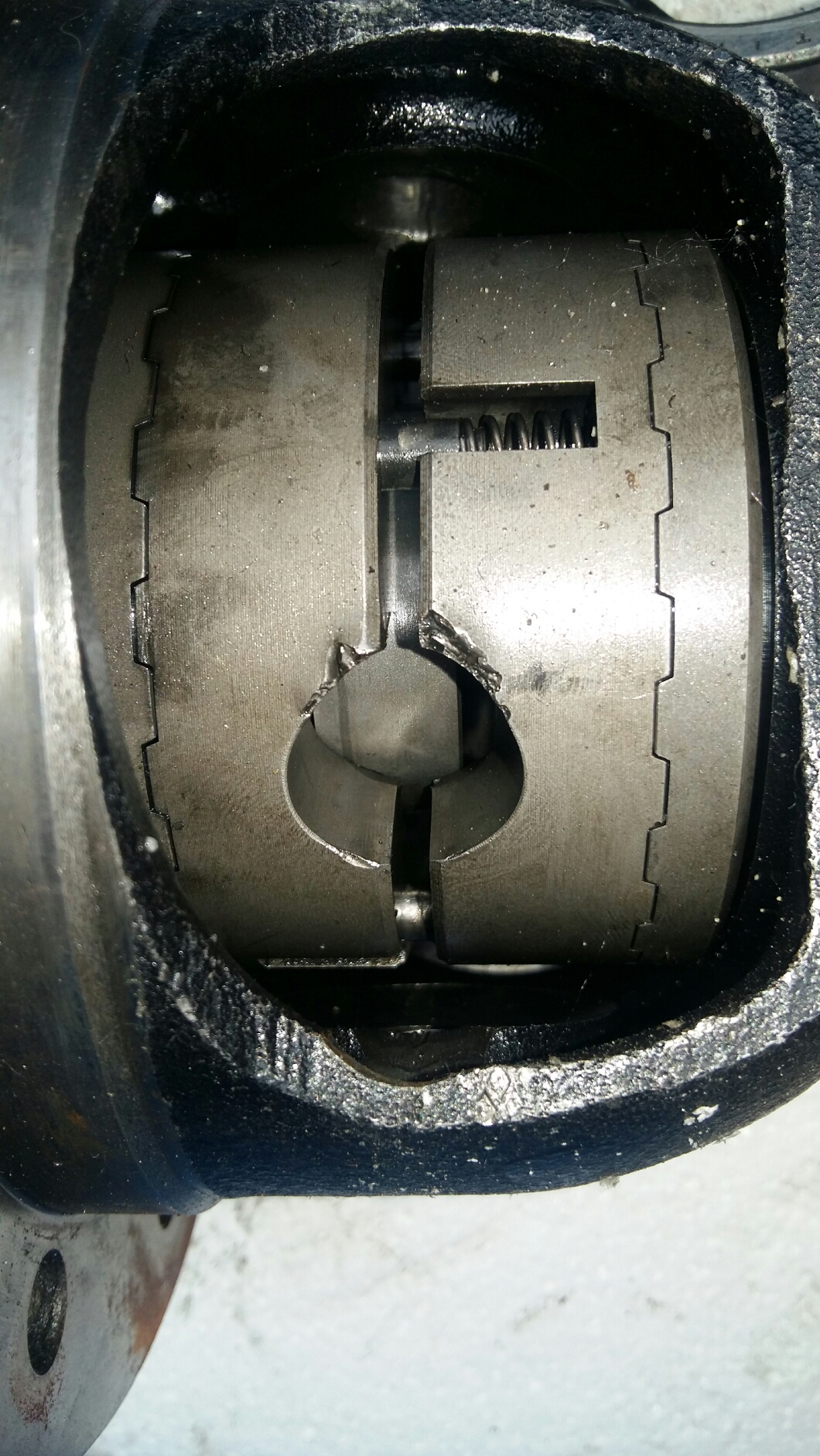

Odstrihlo ho. V podstate dalo by sa od Matošky kupiť ale asi rychlejšie ti ho vyrobia. Jeden sa takto už daval robiť a cena bola 20€. Pošli mi mailovu adresu a ja ti ju nafotim aby si videl, že nie su zuby poškodene.petr pp píše: 28 čer 2017 06:47 Ahoj a co sa stalo tomu capu? Mam zaujem ak sa da kupit ako nahr. diel![]()

uz se mi to taktez povedlo, matoska mi celou uzaverku predelal a cep zvetsil

minulý týden jsem montoval jednu novou uzávěrku od něj a už tam dává ty cčepy silnější.

Aj tato by sa dala prerobiť na ten väčši čap. Toto je ta z prvych čo mala ten užši čap ale dlhe roky služila dobre.Land Jirka píše: 29 čer 2017 06:26 minulý týden jsem montoval jednu novou uzávěrku od něj a už tam dává ty cčepy silnější.
