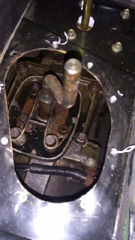

Prosíme o radu. Jsme v Albánii a u jedné D2 nám tlakuje převodovka. Olej vytéká zhora kolem koule řídící páky. Odvzdušnění převodovky je plně průchozí. Prosíme o rady a názory.

Teče to tady Obrázek

To vypadá stejně jako co jsem měl teď já. Nejspíš je v háji gufero skrz který jde kulisa do převodovky. Stojí 1200,-

hoši, tam zadne gufero neni... neni duvod to hermeticky utesnovat...
- kolik je oleje (hladina) v prevodovce?
- skuste povolit napousteci sroub a pojezdit - sledujte ci stale tlaci olej cez radiacu paku...

Teprve teď sme se dostali na wi-fi. Už je to dobrý, sice nevíme pořádně proč ale po dvojité rozborce a kontrole stavu oleje už netlakuje. Jinak pokračujeme až na drobnosti na mým autě bez závad (zadřená vrtule před klimou,stávkující zámky dveří ) .
