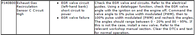

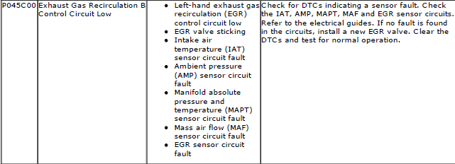

Pani, auto vcera vyhodilo kody p045c a p145b. A nudzovy rezim (bez vykonu). Vymazal som, prisli znova. Aj hned po zapnuti klucika, pred nastartovanim. Dnes rano som s nim zase musel kusok prejst. Tie iste kody. Vymazal dom ich. Po dalsom startovani novy kod p140b ale motor plny vykon.

Vypadá to na ty EGRy. Ten druhý, co píšeš v manuálu není (asi překlep?) Ty další dva viz níže

A nie, preklep to nebol.

Ten třetí jsem stejným vyhledáváním nenašel. Tak nevím.

Servis az v pondelok ale cez tlf aj oni odhaduju EGR, co je pre mna dobre.
Kedze boli menene ca pred pol rokom tak ak sa potvrdi ze to su EGR, plati Landrover.

EGR vymenene, zatial ok.
Aspon je na ne zase nova zaruka :grin:
