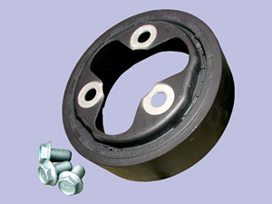

Ahoj zdravim všetkých a žiadam o pomoc mane rozbytu viskoznu spojku a zháname druhu. Viete o nejakej za pomoc dakujem.

Jak se ti to projevuje?

Jednu mám, ale má utržený závaží z té natavené gumy. To by šlo použít z té tvojí. Teda pokud nemáš stejnou závadu. Karel

Ahoj karol mame zú istú závadu ako ty. Dá sa stým jazdit?? Som z toho smutný. :cry:

Karol nevies to závažie sa dá zohnať zvlášť??

Tak se take pridavam ... :( ta ocelova skruz mi take odpadla ... Prilepil jsem ji silikonem zpet, ale asi nevystredene, neb citim pri 5-rychlostnim v nizkych otackach vibrace ...
Ma nekdo reseni jak na to ... ???

Bohužel tento díl se co vím samostatně objednat nedá :?

skoda ... Vi nekdo co presne ma ta skruz za ucel ... ???

Ahoj ja s otcom sme ju tiez prilepili dvojzlozkovym lepidlom a zatiahli lep. páskou na koberec,je ju tam treba?? Aky ucel splna??

Je to tlmic vibracii z kardanov. Dostat to na http://www.paddockspares.com/scp/FREELA ... hafts.html :)

Už sa nepamätám kto ale niekto tu písal že odmontoval tlmič z visko spojky. Chcem sa opýtať ako to šľape? Vyskytli sa nejaké problémy??

Mimochodem, kontaktoval jsem paddockspares.com avsak bez odezvy. Nicmene, navrhuji pripadne hromadnou objednavku ... usetrime tak na expedicnem :D
