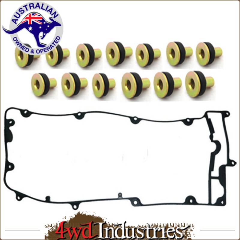

Těsnění na víku při montáži drží samo a nemusí se lepit, jen je nutné dát tam zpátky rolničky (13 kusů) z montážních šroubů ty tam to těsnění krásně přidrží (na obrázku). trošku tmelu dle manuálu patří jen dozadu na ten oblouček.

Ty rolničky jdou totiž přes víko až do těch děr v těsnění. Jdou tam docela natěsno a proto to těsnění drží na víku.

Děkuji za názory, měl jsem na mysli těsnění kolem těch rolniček- to je dražší než svazek. Těsnění pod víkem vyměním, to je pár korun. Dneska jsem čistil konektor u řídící jednotky- byl plný oleje no a zkusím napružit konektory ke vstřikům. Děkuji všem, auto neznám, měl jsem do teď LC100, tak se učím, až rozeberu uvidím. V servisu nějak kontrolovaly vstřiky a mají být v pořádku, tak netuším jak poznám špatně seřízený

Těsnění kolem rolniček bývá v pořádku a přes rolničky olej ani neteče
