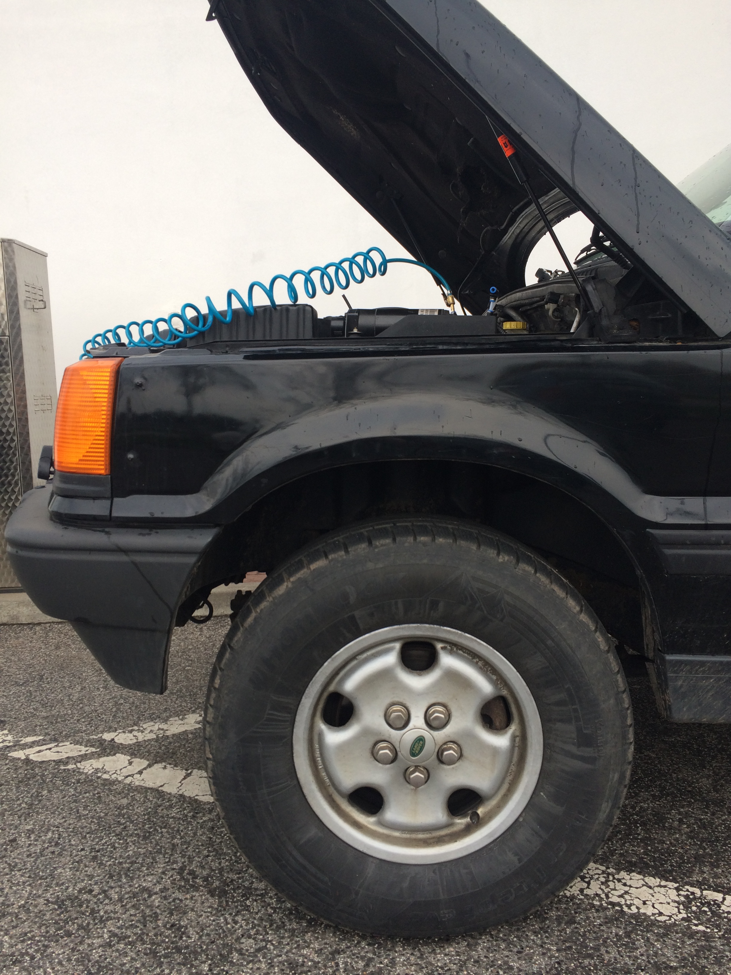

Borbet píše: 26 dub 2017 10:58 Z toho boxu je asi 6 nebo 7 vyvodu je tady nekdo schopnej mi rict ktery? Nebo alespon nejaky schema?
Z tohodle toho moc nevyctu (foto)
tak toto mam este od MARTINA MM uz sedem rokov je to super, ale ja tam mam este aj tlakomer na konci tej listy :yes

Ono zase, čím je tam víc propojek, tím větší risiko, že to někde bude utíkat.
Já měl něco podobného od Eliotta, dvakrát ve dvou P38; poprvé to fungovalo skvěle, podruhé to utíkalo furt :(

OC píše: 26 dub 2017 22:32 Ono zase, čím je tam víc propojek, tím větší risiko, že to někde bude utíkat.
ano, cim viac spojov, tym je pravdepodobnost netesnosti vyssia. Na druhu stranu moznost manualneo dofuknutia a odfuknutia je pre mna ovela cennejsia. A navyse, vsetko su to komponenty, ktore su servisovatelne/vymenitelne. Takze ked mam unik, tak v prvom rade menim O-kruzky :wink:

Je to nepochybně otázka subjektivních priorit; moje zkušenost s P38 je taková, že manuální dofukování se může enormně hodit, ale poměrně výjimečně.
Tedy já osobně a subjektivně bych preferoval krabičku, která není připojena nastálo, ale kterou lze rychle a snadno připojit v nouzi, přesně jak jsme to tehdy probírali.
Na vyrovnání auta pro nocleh (a) mám přepínač na odpojení relé EASu vedle sedačky řidiče, aby se to v noci nesnažil automaticky dorovnávat (téhož lze docílit tak, že se to relé vytáhne; tohle je jen pohodlnější ;)), (b) chystám se přidat pár přepínačů pro manuální řízení ventilů (podle tohoto; zatím když potřebuji, dělám to drátěnými propojkami, což je pravda trochu otravné :)).
Z dofukování externím kompresorem (jinak, než v nouzi a v průšvihu, kdy to rozhodně smysl má) nemám úplně dobrý pocit proto, že to nejde skrze sušičku, takže se dostane mokrota do hrnce.
Samozřejmě nic z toho sebeméně nikomu nevnucuji; názory jsou od toho, aby se různily :)

Ted prosím o radu jak vyndat z pojistkového bloku rozvodové hadičky, zjistil jsem netěsnost

(Mluvíme samozřejmě o bloku ventilů, nikoli o bloku pojistkovém, který je na druhé straně a vede do něj akorát elektrika, že?) Zamáčknout ten kroužek kolem dovnitř; pak už by měla jít hadička normálně vytáhnout.
Pokud to uniká tam, mohly by to být ty O-kroužky, o nichž se zmiňoval teslo výše. Viz ten Rangerovets.net, kde, jak už jsem psal, je úplně všechno ;)
